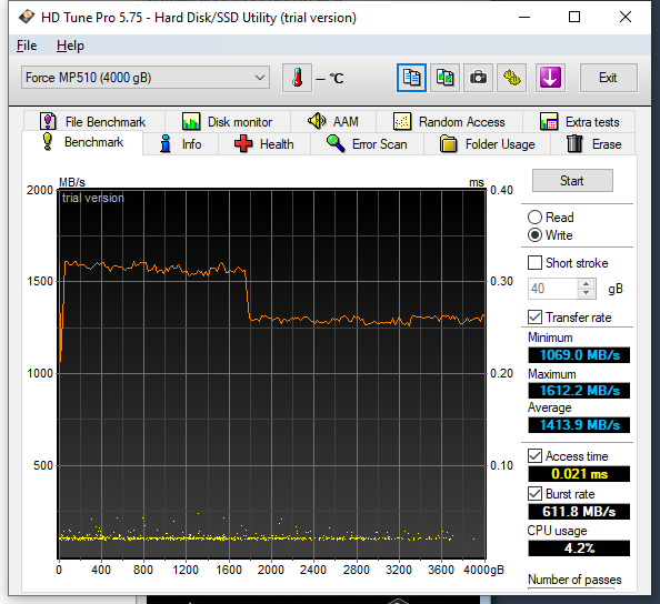

Habe jetzt zwei mal versucht über 300 GB Daten am Stück von einer meiner beiden 2 TB Evo Plus auf die Corsair zu schreiben. Jeweils nach kurzer Zeit Einbruch auf halben Speed (1GB) und dann auf 400-500 MB/s. Da die anderen beiden Quelle SSD identisch sind, kann ich nun nicht sagen ob es an den Samsung liegt oder an der Corsair...

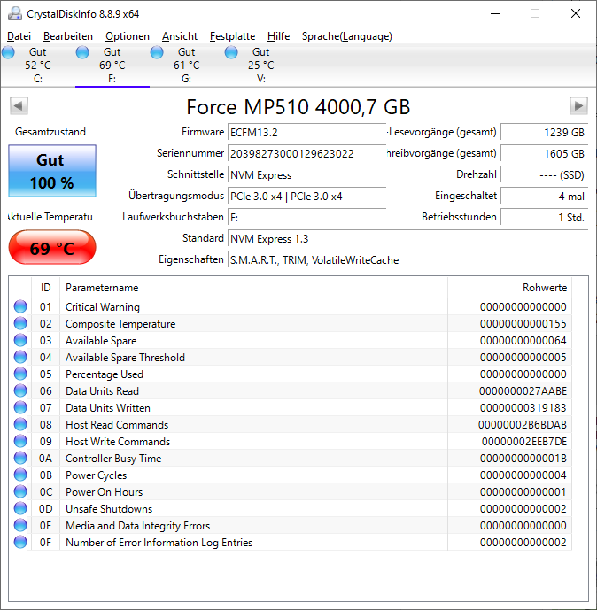

Temperatur der MP510 ist dann um die 70°C...

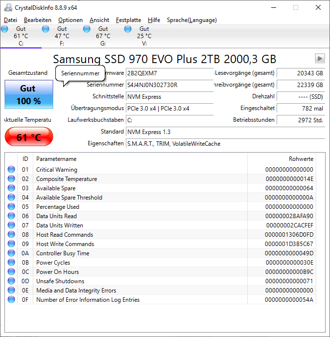

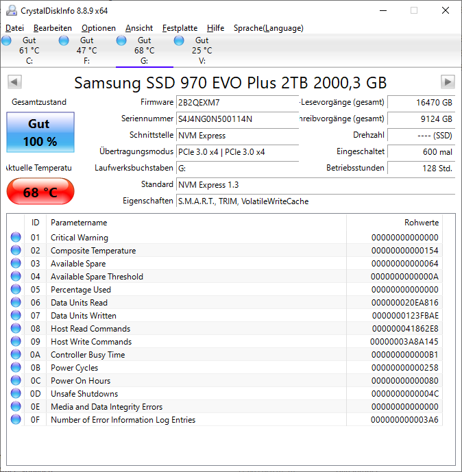

Hier die Samsung 970 Evo 2 TB:
Ich nehme mal an eine oder beide SSD drosseln wegen Überhitzung? Da hätte ich auch gleich QLC kaufen können. Wie krieg ich die SSD besser gekühlt? M.2 Kühler vom Mainboard ist auf allen SSD drauf.

Bei HDTune Pro solltest du in den Einstellungen die Blocksize erhöhen um die maximale Geschwindigkeit ausnutzen zu können. Am besten 1MB oder größer
EDIT:
Die aussagekraft des Benchmarks über die komplette kapazität ist aber nur bedingt aussagekräftig, da nur gewisse Zonen getestet werden. Da müsstest du sowieso bei den Einstellungen von HD Tune den "full test" wählen statt "Partitial", da sonst vielleicht trotzdem hauptsächlich in den SLC Cache geschrieben wird.

Danke. Evtl. ich auch einfach die Heatsink vom MSI Board für die Katz. Boah, bin ich gerade enttäuscht. Ich teste die Tage nochmal im geschlossenen Case. Evtl. ist der Luftstrom auch auch einfach nur Mist gerade.
Hier nochmal der Kopiertest über die Länge.
Fazit:
Corsair und Samsung bei 64°c => Einbruch auf 1 GB/s
Corsair bei 70°C => 750 MB/s
Beide bei 70°C => 650 MB/s
Corsair bei 73°C => 550 MB/s
Kann es sein, dass die Hersteller vermehrt auf QLC setzen weil der Speed von TLC eh nicht über Dauer gehalten werden kann und die TLC SSDs dann genauso einbrechen wie eine QLC? Nur das der Einbruch bei TLC wegen Hitze erfolgt und nicht wegen des Caches?
Von Samsung 970 Evo 2TB zu 970 Evo 2TB hat man übrigens nicht solche Einbrüche. Könnte es daran liegen, dass die MP510 auch auf der Unterseite Chips verbaut hat, auf denen eben keine Heatsink aufliegt?

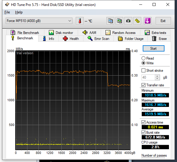

Hier das Ergebnis wenn eine 1 TB große Datei geschrieben wird.
Ich habe eben auch noch einen zweiten Durchlauf gestartet. Der Einbruch ist bei 54°C erfolgt. Scheint also dann der Cache voll zu sein. Was mich wundert ist, das der Einbruch diesmal früher erfolgt ist.
