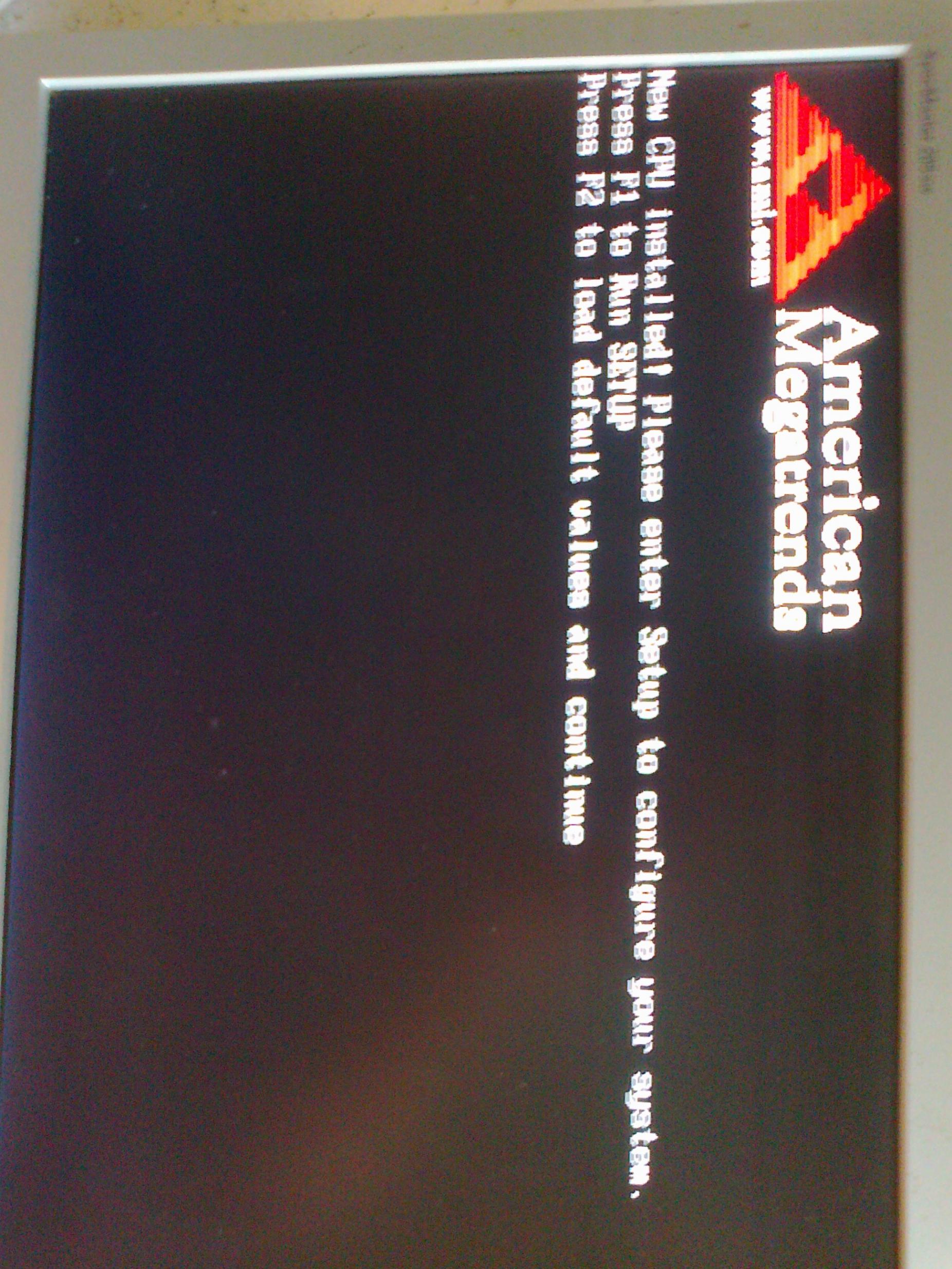

Das ist die Meldung.
ja und was steht da? "New" heisst neue cpu musst nur im bios alles neu einstellen und gut ist.
Mit "F1" ins BIOS und dieses auf "Setup default" stellen - "Save & Exit" - MB neu starten -
ins BIOS Datum / Bootreihenfolge überprüfen / einstellen - das wars
birday schrieb:
du solltest das nächste mal erstmal lesen. da ist kein "not".
so blöd der Fehler auch klingt, die Meldung hatte ich vor ca. 10 Jahren bei meinem Epox Board ab und an mal
Das ist ja eine sehr freundliche hilfe,ich habe dieses schon gemacht und bekomme die Meldung noch immer.
Wenn die Fehlermeldung immer noch erscheint, versuche ein BIOS-Update - nur unter DOS / aus dem BIOS heraus -
Mir ist gerade aufgefallen das viele Einstellungen wie z.b die Bootreihenfolge und Sprache verworfen werden wen ich auf Save & Exit gehe.
Nur die Einstellung für das Express Gate von Asus bleibt eigentlich gelich.
Wenn die Batterie vom Board in Ordnung ist (tausch halt mal gegen ne Neue aus, kost 2 Euro) wirds das Board mit Sicherheit auch erwischt haben als dein NT abgeraucht ist
Danke,dann werde ich die am WE mal tauschen,vielleicht eine besondere Marke auf diei ch da Achten sollte wegen der Haldbarkeit und so ?
ne is Hupe, nur nicht unbedingt T€dypower ;) Müsste ne cr2032 sein, steht aber auch drauf. Gibts von allen namhaften Herstellern,bekommste meist in jedem Elektrofachhandel
Also er speichert nun Einstellungen aber die Meldung kommt noch immer,ich mujss also den CPU Einstellen,aber wie.
