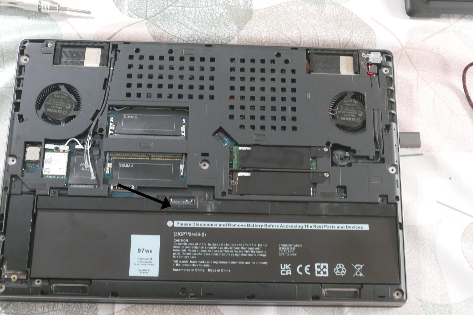

Ich glaube, ich habe den Fehler gefunden. Ich fragte mich, wie der Akku eine Verbindung zur Platine bekommt. Da scheint mir ein Verbinder zu fehlen, oder?
Das Kabel kann vom Akku getrennt werden und klebt logischerweise noch an dem ausgebauten original

Ich habe ein anderes Kabel auf Amazon gefunden und geordert.
Also wenn das Kabel fehlt, dann ist der erste Dell Akku vermutlich gar nicht tot sondern war gar nicht angeschlossen.

Nein, es war ein privater Verkäufer. Er hat es von einem Kumpel, der ihm "verschwiegen hatte, dass der Akku tot sei". Dass es da eines Verbindungskabels bedurfte, war ihm scheinbar nicht klar. Mal später schauen, was der Originalakku macht.
solltest du noch nach einem passenden Kabel suchen: die Produktnummer ist DC020031N00 DAP10_BATT_CABLE_ASSY_2D

das kabel nimmt man vom alten akku, bevor der entsorgt wird.
so hab ichs mit meinem 7390 gemacht.

Kleines Update: der Verkäufer hat sich totgestellt. Aber das Kabel kam via Amazon gestern an. Nach zwei Anläufen tut es jetzt der Akku. Für mich wichtig, da ein Bios-/Uefi-Update anstand, aber mangels Akku nicht durchgeführt wurde. Jetzt ist alles gut. Akku hatte bei Lieferung 73% Kapazität und lädt jetzt vollständig auf. Die dritte SSD habe ich jetzt auch befestigt. Nochmals Danke an alle hier.
