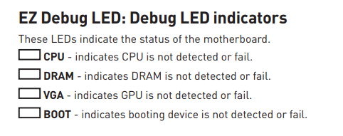

Aus dem Handbuch:
ein phänomen wird es nicht sein, da ja diese EZ debug LEDs nur einen anhaltspunkt liefern, aber keine gesicherte auskunft darüber geben, welche hardware das problem verursacht
Man könnte hier auch "indicate" mit "deutet darauf hin" übersetzten. Fehlerauslesen ist eben nicht immer 100 % perfekt.
