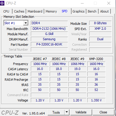

bin mir nicht sicher ob die RAMs richtig eingesteckt sind. CPU-Z zeigt folgendes an:
habe insgesamt 32 GB RAM, diese werden auch erkannt und erfasst. Bei dem Reiter SPD ist Slot #3 und #4 jedoch komplett leer. Gehört das so oder ist das falsch?

der Reiter SPD bringt da nicht viel, was wird den im Reiter Memory angezeigt, oder auch im Windows Taskmanager?

Wie viele Riegel stecken in dem System 2 oder 4?
Bei Modul Size wird dir oben rechts übrigens 8GB angezeigt/ ausgelesen. Demnach wären es bei 2 Riegel 16GB, bei 4 Riegel 32GB.
Was wird dir im Reiter Memory angezeigt? Evtl. Screenshot dazu nachliefern.

32GB erkannt, XMP Profil aktiviert und Dualchannel (gut, bei 4 Riegeln geht das auch nicht anders) läuft auch. Sehe da keine Probleme.
Nein gehört eigentlich nicht so. Wie es scheint hast du 4x 8 GB und da sollten dann auch die Module in Slot 3 und 4 aufgeführt sein.

XMP ist aktiviert. Arbeiten alle RAMs mit der korrekten Geschwindigkeit? Das wäre eig. meine eigentliche Frage.
Wenn es DDR4 3200 CL16 ist, dann ja. Das SPD zeigt maximal 3200 CL16 an. Hier scheint soweit alles zu passen.

@dino505:
steht bei "Memory". 3200 CL16-18-18-38. sollte laut SPD eigentlich 3200 CL16-16-16-36 sein. oder hast du verschiedene RAM-riegel im system?

ja habe jeweils zwei verschiedene, von der selben Marke aber unterschiedl. Geschwindigkeiten, drin. Ist das ein Problem?
@dino505:
einmal den 3200 CL16-16-16-36 und einmal den 3200 CL16-18-18-38? wenn es läuft kein problem, erklärt aber warum die anliegenden timings von denen in deinem "SPD"-screenshot abweichen.

weiß ich leider nicht mehr, ist etwas her seitdem ich die Teile eingebaut hab. könnte höchstens die RAMs ausstecken und schauen, aber es läuft eigentlich alles.
2x 3200 und 2x 2400er as far as I know.
Mischbetrieb?!
Die 2400er werden wohl kaum auf 3200 funktionieren. Vielleicht fehlen die 2400er deshalb bei CPU-Z.

ja, es sind nicht alle Rams die selben, leider. Solange die 3200er und 2400er entsprechend bei ihrer geschw. laufen, ist es kein problem?

Wäre keine Erklärung. Aktuell scheinen alle 4 mit 3200 zu laufen. Warum er das SPD nicht auslesen kann ist natürlich komisch, aber lässt sich nicht auf die höhere Geschwindigkeit zurückführen.
Ich denke er hat keine 2400er verbaut. Die anderen scheinen 3200 16-18-18 zu sein, daher die Abweichung beim #1 SPD zu den aktuellen Timings.
Nein, wäre nur selten, dass das überhaupt klappt. Ich vermute eher du hast 2x 8GB 3200-16-16-16 und 2x8 GB 3200 16-18-18 verbaut.
