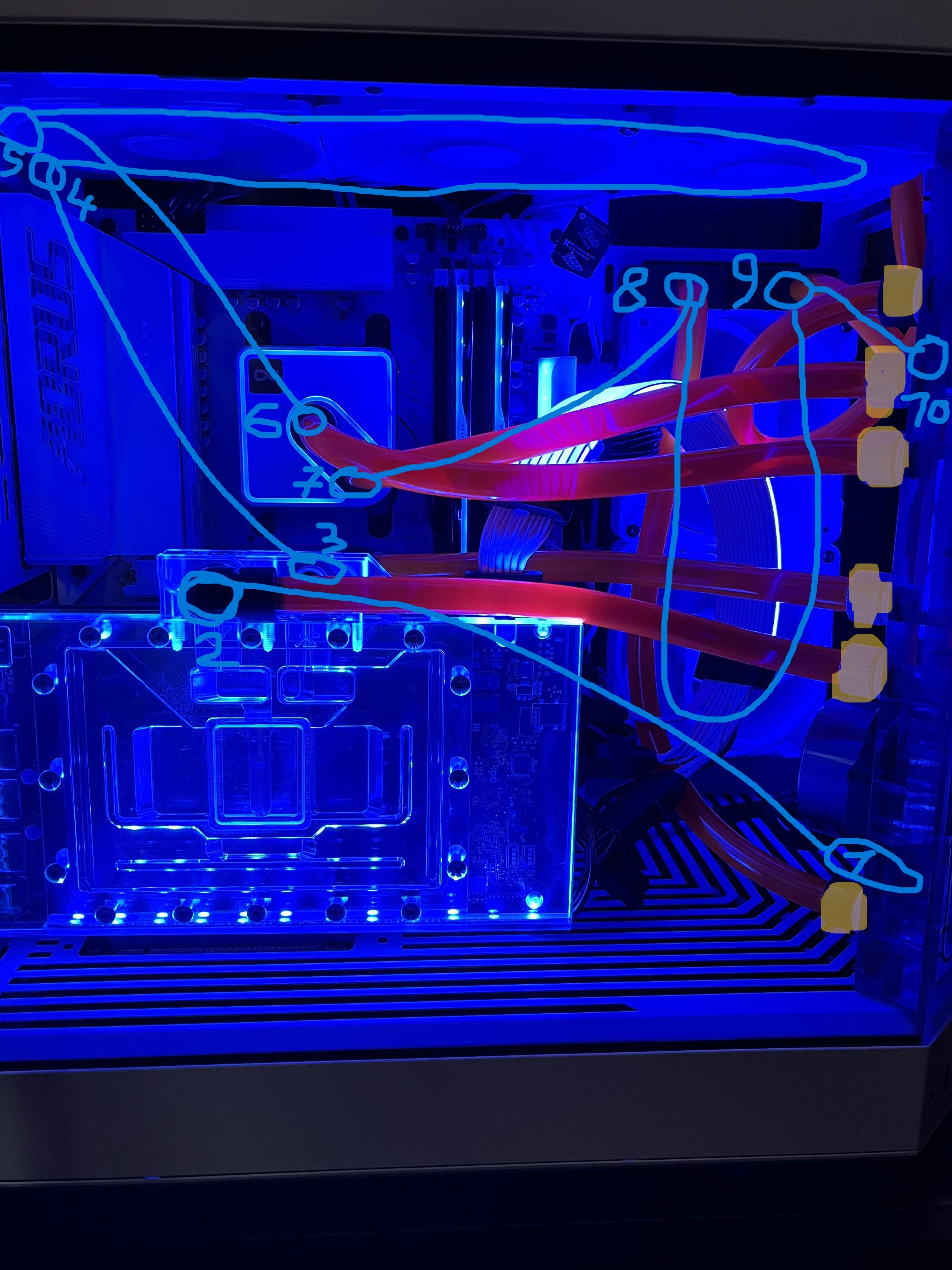

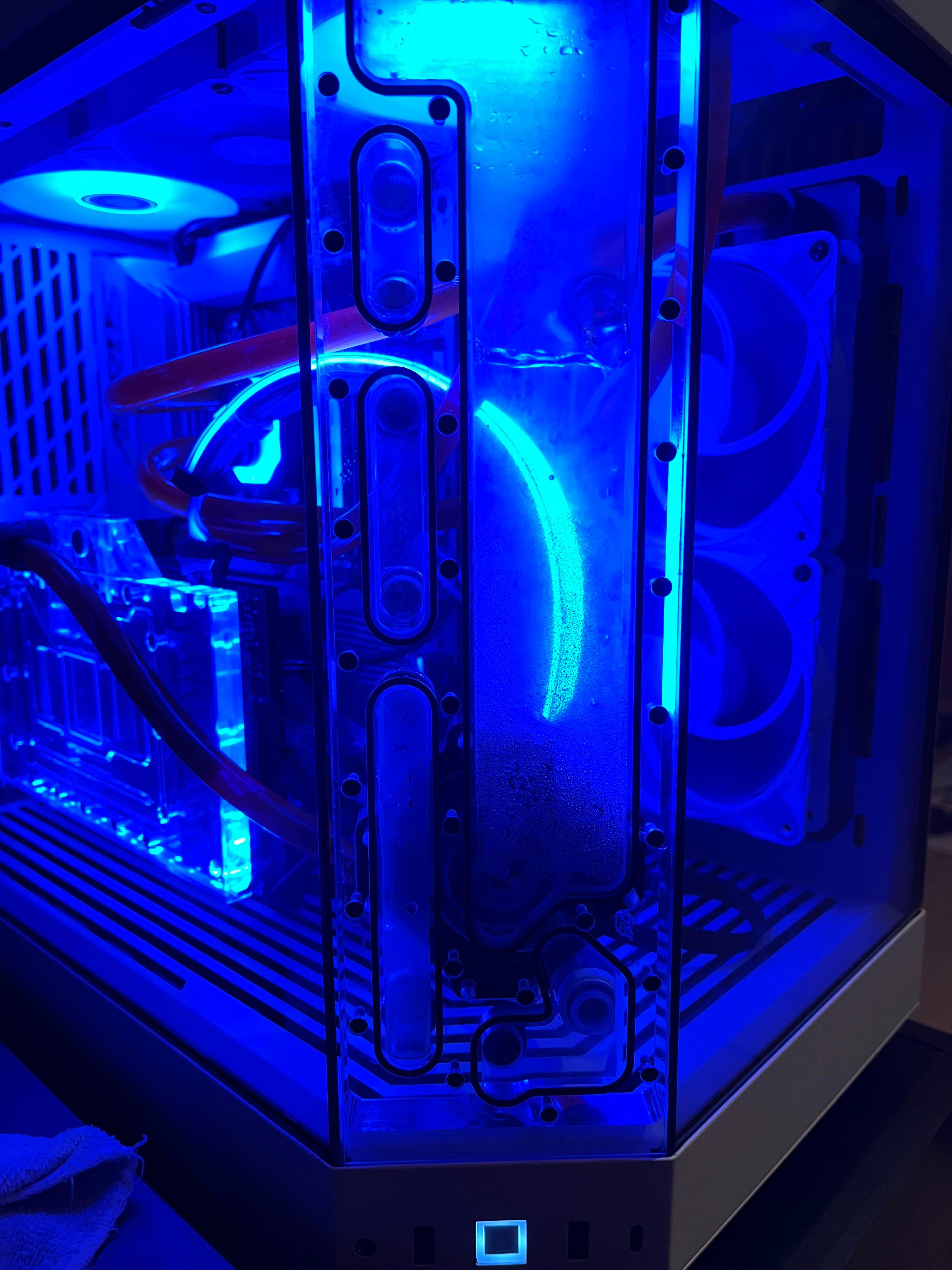

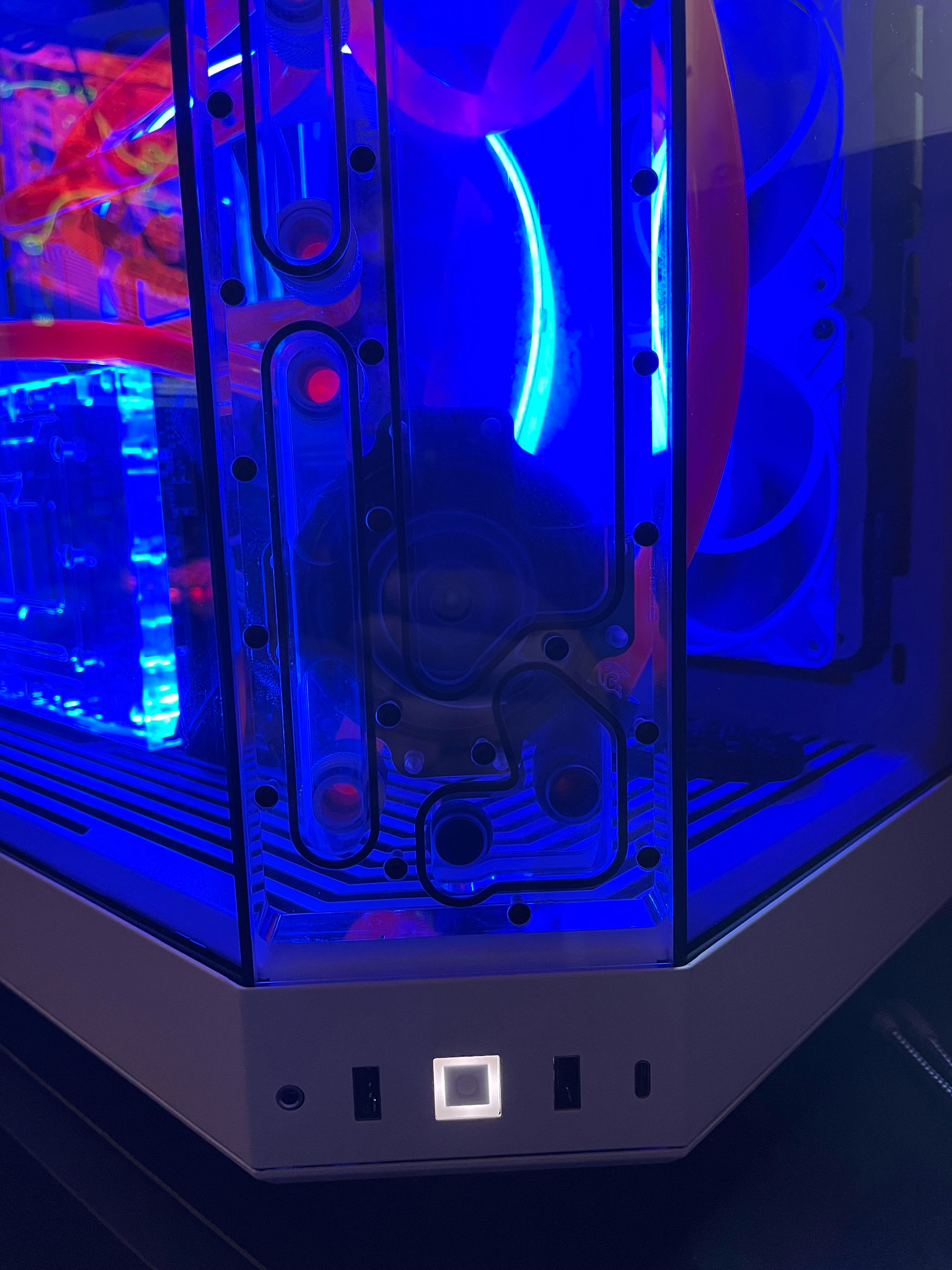

du bist bei deiner Distroplate besser dran:
an der Distroplate raus -> in Grafikkarte -> raus aus Grafikkarte in den oberen Radiator (musst ihn halt drehen nach hinten) -> aus Radiator raus -> in CPU -> aus CPU raus in den hinteren 240er Radiator (anschlüsse oben lassen si entlüftet er sich von alleine) -> aus dem 204er Radiator raus in die Distroplate -> fertig
allein diese ganzen 90 Grad Winkel in der Distroplate wo das Wasser ständig um die Ecken muss kostet dir Durchfluss ohne ende. Mach Blindstutzen in die Distroplate und nutze nur den Pumpenausgang und oben den Eingang zum Reservior, fertig

Danke für den Aufbau,ja macht so schon mehr Sinn weil die Cpu dann nicht das warme Wasser der GPU bekommt.Brauche ich jetzt nur noch paar Blindstutzen ^^.
@Drewkev ja das sind dann wenn der Durchfluss passt die letzten 5% die man durch einen Optimierten Aufbau rausholen kann, ob man das braucht muss jeder selber wissen.
Aber im Fall des TE ist das eben eine Katastrophe :D
@Drewkev weil er begrenzte Radiatorfläche hat, der Durchfluss im Keller ist und er eben so nochmal 1-2-3 Grad rausholt bei der CPU wenn das Wasser vorher erst nochmal durch einen Radiator geht, das ist aber Allgemein bekannt.
Es stört mich schon von Anfang an,das die CPU das schon warme Wasser der GPU bekommt.Aber damals wusste ich es halt nicht besser.
Das Wasser hat im gesamten Kreislauf überwiegend die gleiche Temperatur ;)
Selbst wenn du vor der Grafikkarte und nach der CPU messen würdest, reden wir von vielleicht 1-2°C.
Dann würde ja etwas mit dem CPU Wasserblock nicht stimmen.Kann sich der WB so schnell zusetzen mit dem Weichmacher der Schläuche ?,ich hab letztens erst die Schläuche getauscht.
Wie soll ich die Distro nun stöpseln ?,bitte nochmal genau einzeichnen will nicht in paar Wochen wieder anfangen müssen zu schrauben ^^.

erschlagt mich wenn ich falsch liege aber eigentlich brauchst du 1 Verschlussfitting oben am besten aber eine Druckausgleichsmembran
https://shop.aquacomputer.de/Wasser...eichsmembran-G1-4-hohe-Ausfuehrung::2933.html
oder sowas
https://shop.watercool.de/Barrow-G1-4-Entlueftungstaster-schwarz
weil irgendwie musst ja den Druck aus dem System bekommen wenn sich das Wasser erwärmt oder den PC 1 stunde im 3D Mark laufen lassen und Befüllstutzen offen lassen und zumachen bevor sich das Wasser abkühlt. Dann haste bei kalten Wasser leicht unterdruck und bei warmen Wasser relativ neutraler Druck.
und 1 Kugelhahn unten + Verschlussfitting
weil die Roten Rechtecke die Ich Markiert habe, sind doch alles eigenständige Kammern, da kommt doch sowieso nichts mehr ran, da kannst du also später noch Verschlussfittinge reinschrauben.
Tiefster Punkt Ablass mit Schlauch (da zum Ablassen des Wasser wäre es eben am besten wenn der 240er Radi auch nach unten zeigt mit den Anschlüssen, da musst du halt zum entlüften das Gehäuse auf dem Kopf drehen ein paar mal oder die Anschlüsse oben lassen dann ist auch zu 100% keine Luft im Radi)
dann ganz rechts unten Pumpe raus zur GPU
ganz links oben ist ja zum Befüllen
mitte rechts oben Einlass vom letzten Radiator
Grün Markiert die eigenständigen verteiler Kammern die sowieso nicht genommen werden.
Ok ich denke jetzt hab ich es geschnallt,wie ich es machen soll.
Die gelben werden "blind" gemacht,und der Rest erklärt sich von selbst ^^.

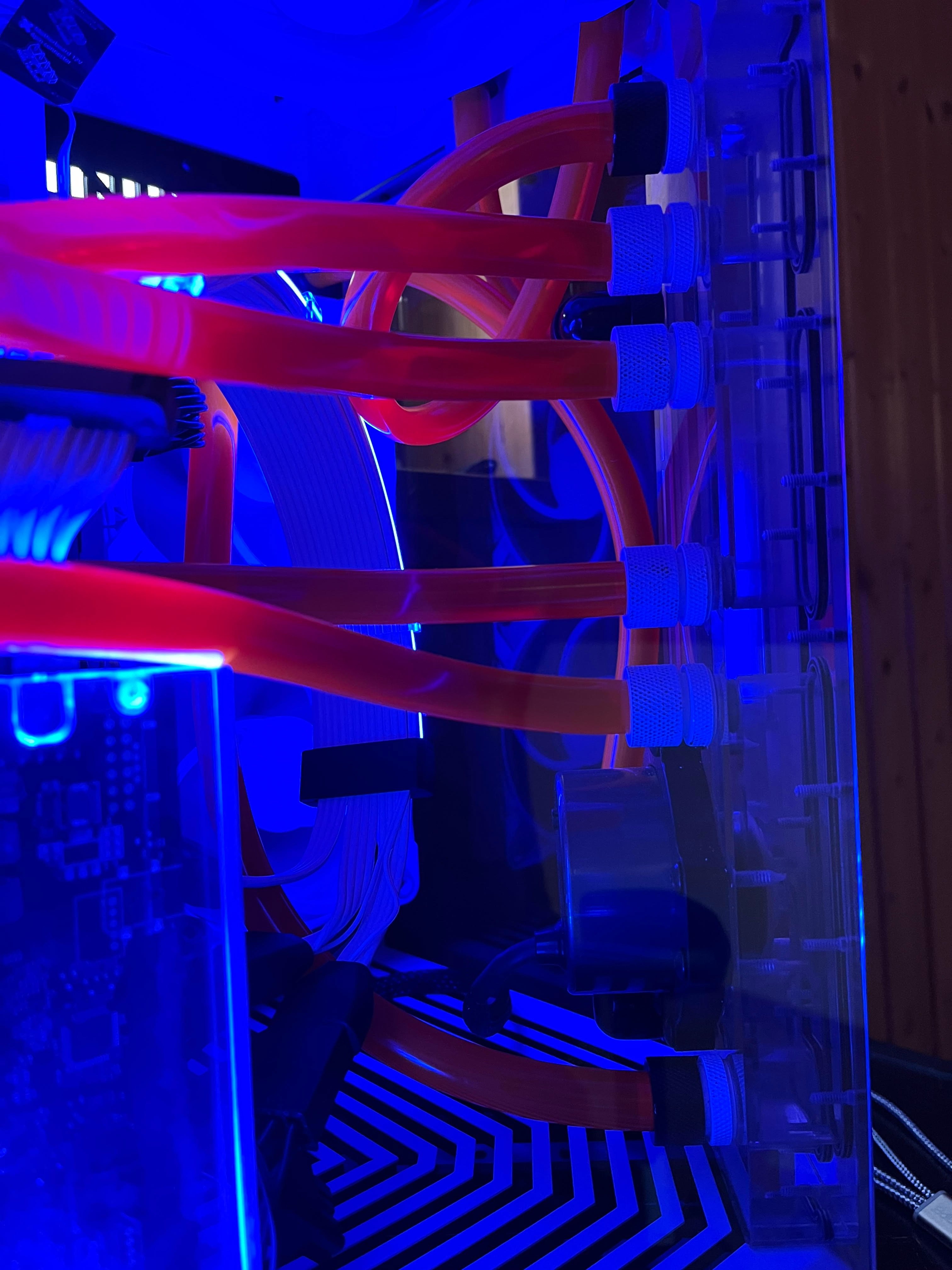

Hab mal die Blindstopfen bestellt die kommen morgen an,aber der CPU Kühler und das Kühlmittel braucht 1 Woche.Vielleicht löst das Umstecken ja schon ein Großteil der Probleme,muss ich halt 2 mal Umbauen.Aber wenn das Umstecken schon hilft,brauche ich ja den CPU Kühler nicht soooo schnell.
Hab jetzt umgebaut @dSi ,und Aquacomputer ist sau schnell mit der Lieferung hab es vorgestern erst bestellt und heute kam es an.
Ich finde das Ergebnis kann sich auch sehen lassen.Ob es was gebracht hat kann ich noch nicht sagen,aber so vom Kaltstart her,sieht das schon gut aus.Ich melde mich nachher mal wenn ich den ersten Spielestart hinter mir habe ^^.
