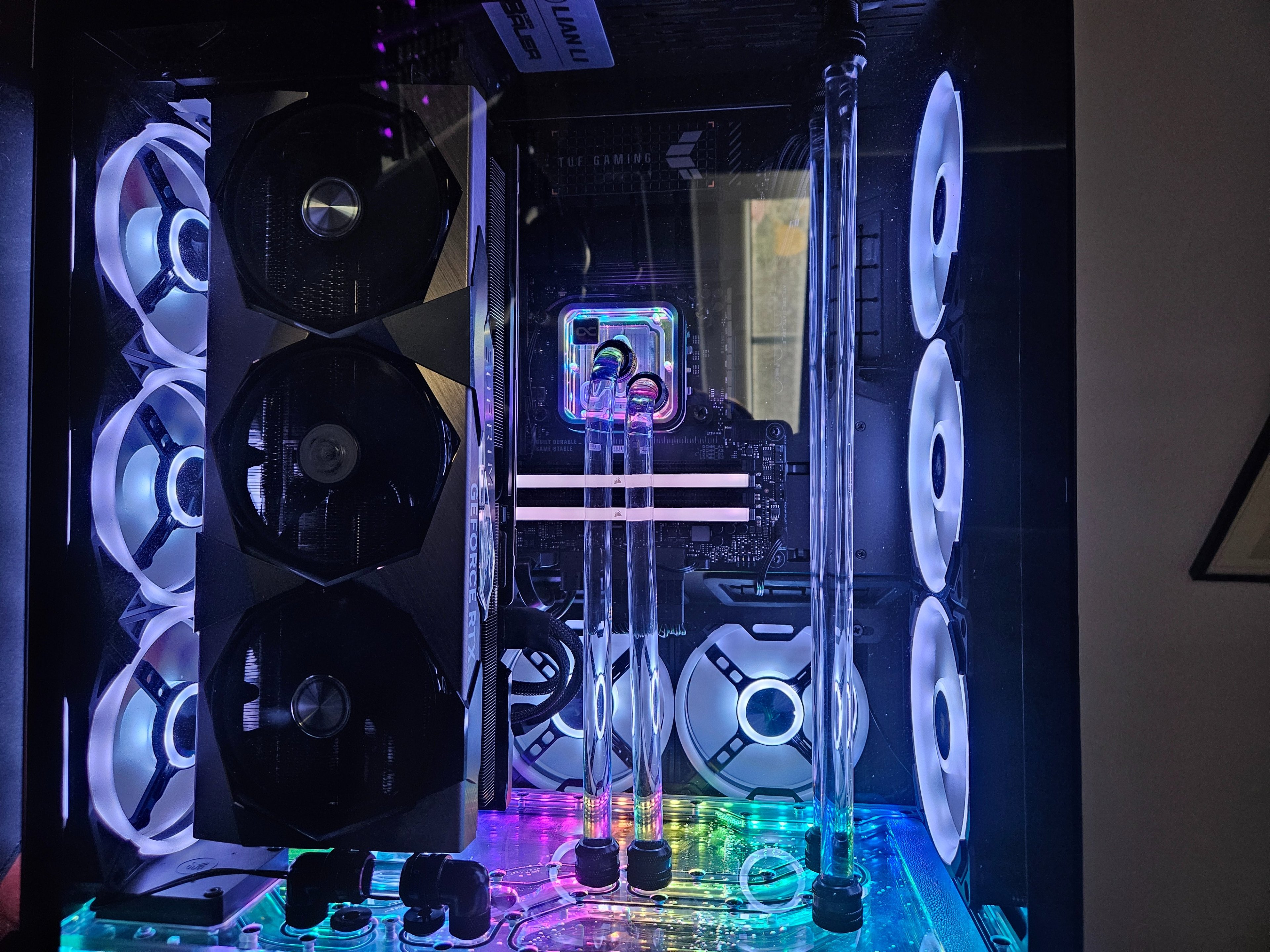

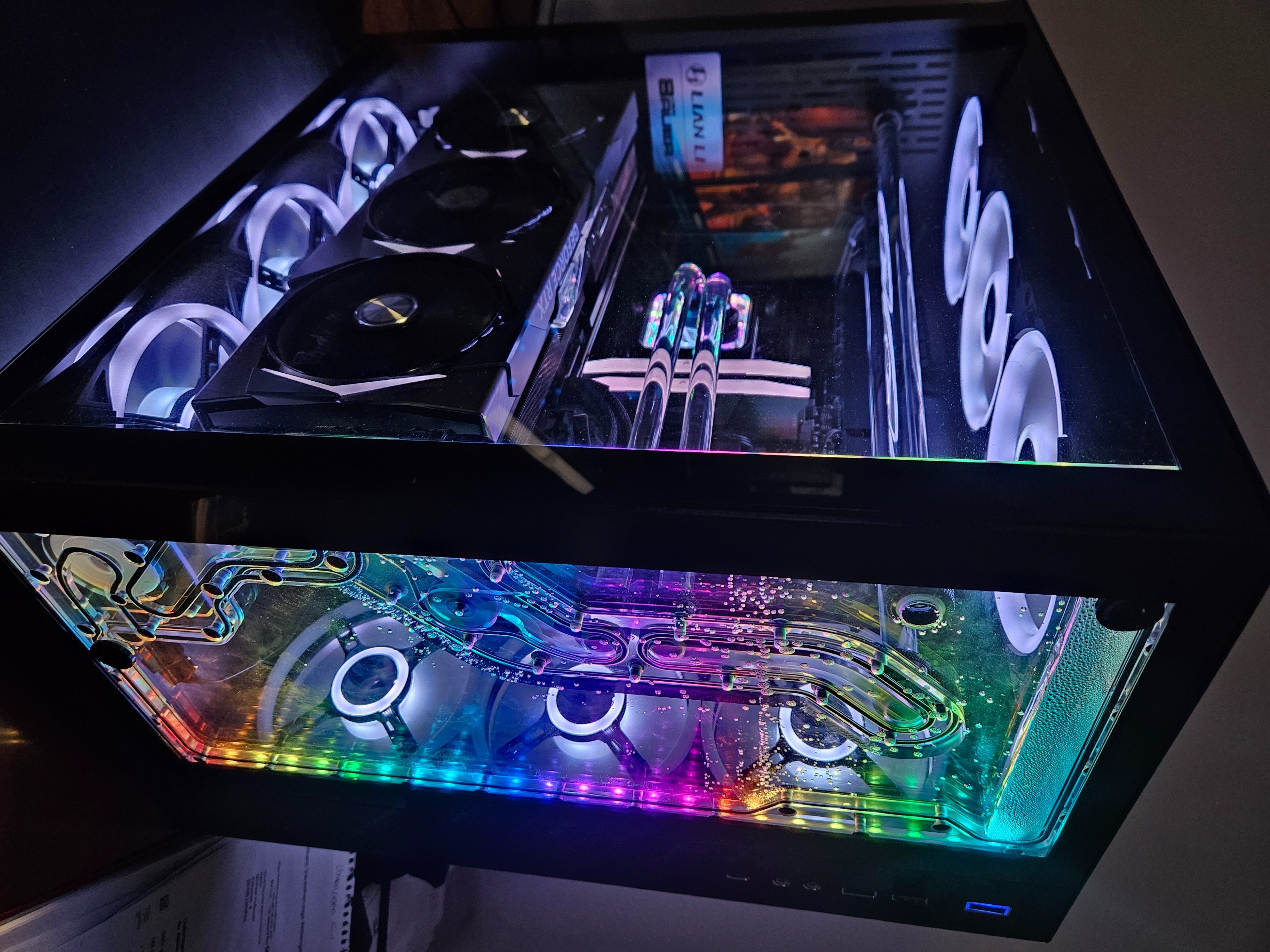

Hallo Zusammen,
nach langen hin und her hab ich mich nun doch entschieden meinen Pc auf Wasserkühlung umzubauen.
Setup:
Gehäuse: LianLi o11 Dynamic
Mainboard: Asus TUF Gaming x670e
CPU: AMD Ryzen 7 9800x3d - Waterblock von Alphacool
GPU: RTX 4080 Msi Suprim
DDR: Corsair Vengeance 2x 16GB CL30
SSD: Samsung 9100 PRO 1TB + Sasmung 980 1TB
Netzteil: Corsair Rm850x
Distroplate: EK-Classic DP Front
Radiator: Nexxxos XT45 1080mm
Hauptgrund des Vorhabens ist/war dass meine AIO mit 360mm relativ laut war und die CPU beim zocken zwischen 75° und 78° hatte.
Jetzt mit dem Wasserblock hat die CPU ohne Lüfter ca. 60°-65° und wenn ich den Lüfter auf niedriger Drehzahl laufen lassen unter 50° also alleine von dem her wer es bis jetzt absolut Wert und bin schonmal mega Happy.
Wie ihr auf den Bildern seht ist nur die CPU Wassergekühlt, die GPU noch nicht weil mir die Suprim ein bisschen zu schade zum zerlegen ist. Nun bin ich auf die Idee gekommen eine 5080 zu kaufen - von der Leistung her brauch ich diese eigentlich nicht aber einen schritt zurück will ich auch nicht machen wenn ich schon was anderes kaufen will :D
Btw die GPU läuft jetzt auch um über 10° kühler, da der Airflow im Gehäuse deutlich besser geworden ist.
Nun die Frage welche es denn werden soll? Preis sollte einigermaßen passen und Auswahl an Wasserblöcken sollte es auch geben.
Der Ein oder Andere wird sicher erkennen, dass die tubes zur CPU nicht 100%ig gerade sind - das liegt daran das die Abstände von der EK distro. ein anderes Maß zu dem Alphacool Waterblock hat. Da hab ich leider beim kauf der Komponenten nicht aufgepasst. Ob ich das so lassen werde weiß ich noch nicht.
Auf dem Bild mit dem Radiator, nicht wundern das Gehäuse ist nicht fertig, spiele da mit dem Gedanken die Warme Abluft nach draußen zu leiten, da es im Sommer in dem Raum ziemlich warm werden kann.
Wollte euch einfach mal mein Projekt zeigen, bin offen für Ideen, Meinungen und natürlich auch für Kritik.
VG und schonmal einen guten Rutsch ins Neue Jahr.

Äh, nö. Das geht teilweise sogar so weit, dass man zuerst nach einen Wasserkühler schaut und davon die passende Grafikkarte kauft. Klar, bei einer 5080 Suprim wird es mehr als einen Wasserkühler geben, aber vielleicht eine Handvoll.
Es gibt sog. Versatzstücke. Oder du nimmst Winkel, je nach dem wie du das machst verlaufen dann immerhin die Tubes parallel zueinander.

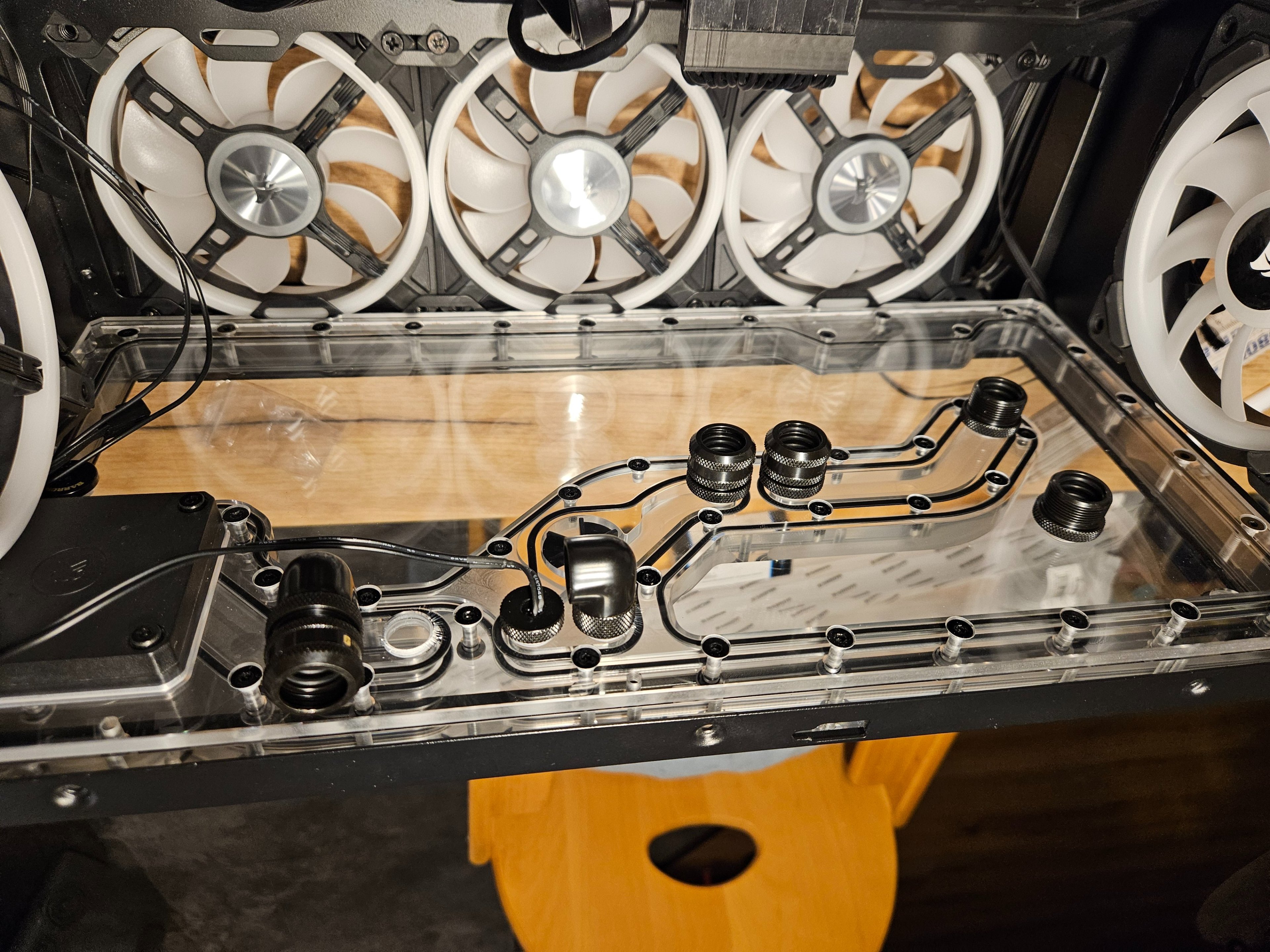

Ohne Graka halt total sinnbefreit und deine Distroplate sieht an den Anschlüssen links und rechts neben dem Tempsensor schlecht aus, hast du das nur handfest angezogen oder mehr?

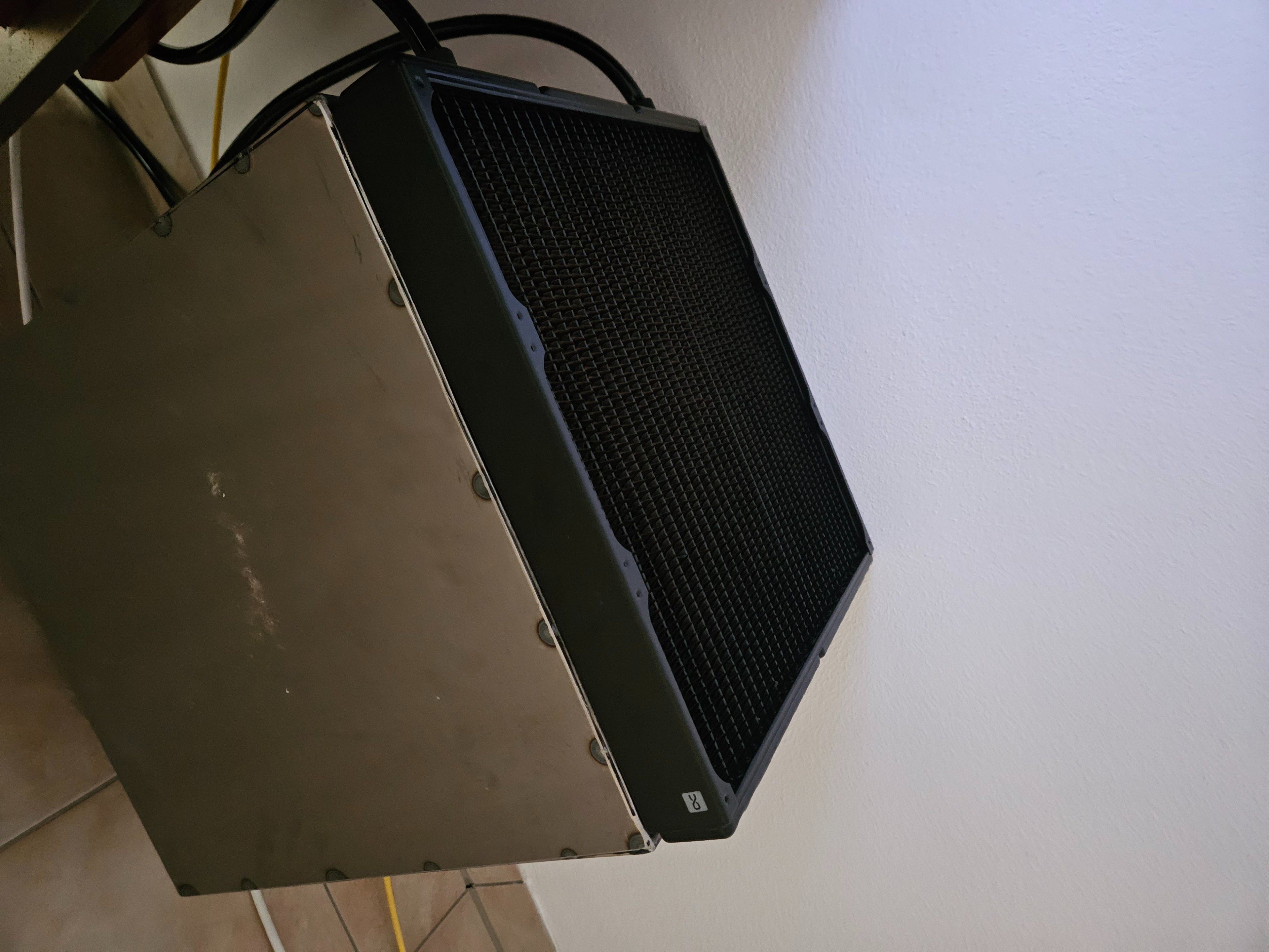

Radiator läuft gerade passiv?

Ja du hast recht, die Anschlüsse sind da mal leicht überzogen worden. Hab die schon eine lange zeit Zuhause rumliegen aber hald nie richtig angeschaut sonst hätte ich die reklamiert. Da waren die originalen verschlussstopfen extrem fest...
Die Anschlüsse von mir sind alle nur handfest angezogen worden.

Radiator läuft schon mit lüfter, den sieht man aber nicht. Habs es würde aber definitiv passiv funktionieren.
Die passive Kühlleistung ist leider sehr begrenzt...
https://www.pcgameshardware.de/Wass...rmetauscher-mit-Uebergroesse-im-Test-1456118/
Ohne den Artikel vorweg zu nehmen, aber bei 250W mit dem Nova 1080 seitlich gelegt wie bei dir hat PCGH ein Wasser-Luft Delta von 25K gemessen. Bei einer RTX 4080 / 5080 wirst du zumindest bei Last eine aktive Belöftung benötigen.
Wirklich besser wird das auch erst, wenn man etwas wie den Mo-Ra IV 600 kauft oder so.
Reaktionen: DaHofe
