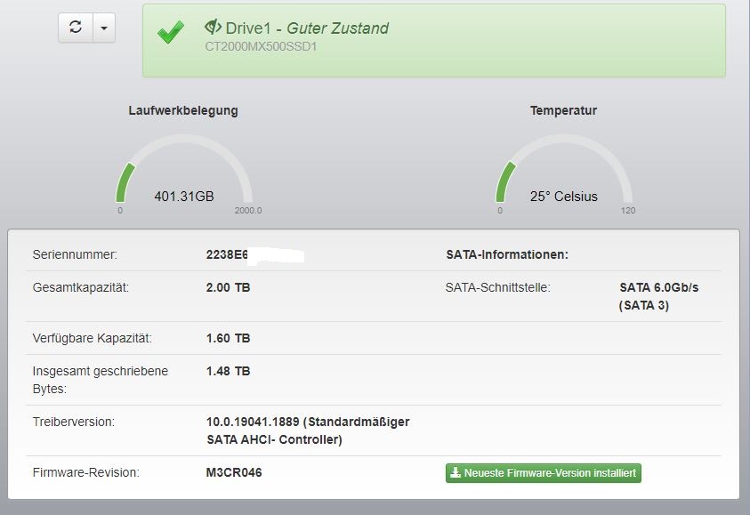

Somit habe ich mir die "Crucial Storage Executive Software" geladen, diese zeigte mir an, das es ein Firmwareupdate (M3CR046) gibt.
Kurzerhand durchgeführt und gehofft das sich dadurch etwas ändert.

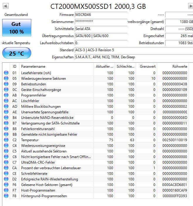

Mir fällt spontan das Attribut B7 (Verlangsamung der SATA Schnittstelle) ins Auge - ich habe zwei MX500 jeweils 4,5 Jahre im Einsatz und bei beiden ist das Attribut noch auf 0...
