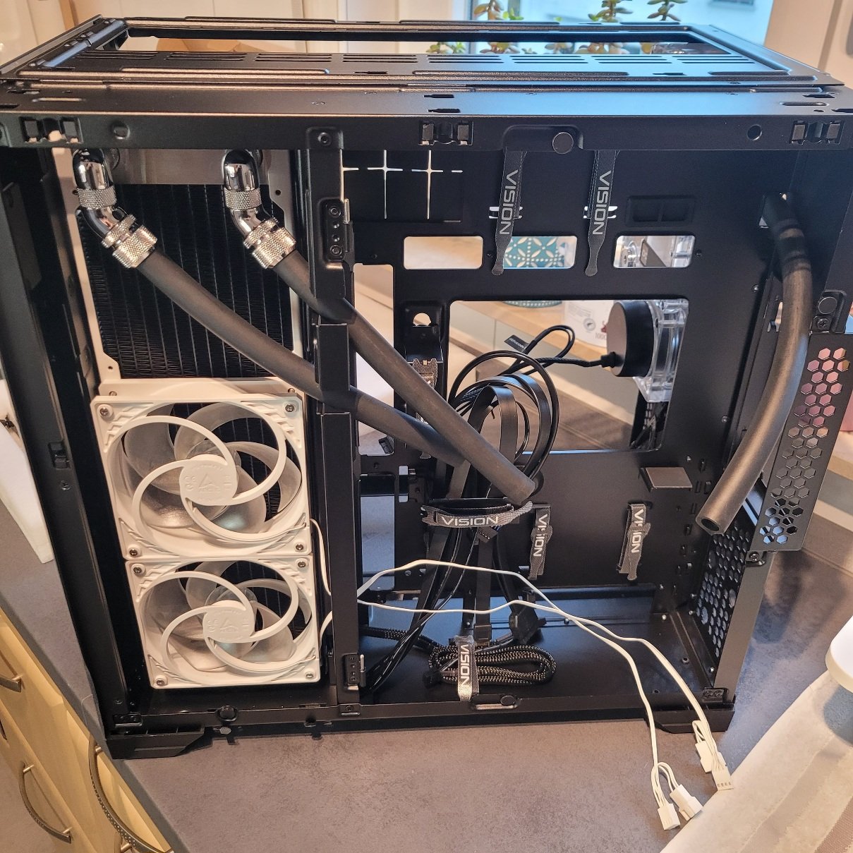

Aktueller Stand:
Das Gehäuse kam gegen 11:00 Uhr hier an. Nachdem ich es ausgepackt und immer wieder Fotos davon gemacht habe, habe ich es komplett zerlegt.
Alle vorhandenen Komponenten für die Wasserkühlung hatte ich Tage zuvor schon sortiert und bereitgestellt.
Da ich mir vorab schon Gedanken gemacht habe, wie ich es (ganz grob) gerne umbauen würde, habe ich erstmal die Distroplate verbaut. Hier habe bzw. werde ich alle Verschlussschrauben gegen silberne vor Barrow tauschen.
Bei dem einen der seitlich angebracht ist war dieses auch nötig. Der Stand erstmal 2mm über, so das die Distro gar nicht erst gepasst hätte.
Wie gut das man in Weiser Voraussicht schon welche bestellt hat.
Der seitlich verbaute 360er Radiator ist übergangsweise für die CPU gedacht und dient später einem Notlauf, falls der MORA aus irgendeinem Grund mal nicht angeschlossen werden kann.
"Die GPU erhält erst später den Waterblock."
Der Radiator hat unten Push&Pull bekommen. Eventuell werden die hinteren Lüfter noch gegen Arctic Pro getauscht, da muss ich schauen wie schnell ich die drehen lassen muss.
Der eine obere Lüfter im Innenraum ist aktuell noch im anderen Gehäuse verbaut.
Die Schläuche sind nur provisorisch vormontiert, damit ich schauen kann wie die "ganze" Schlauchführung umzusetzen ist.
Am Ende muss ich auch irgendwo noch aus dem Gehäuse raus.
Seitlich links oberhalb vom Netzteil oder ganz unten kommt noch ein Filter rein, der mir endlich alles was ggf. im Loop schwimmt von den Kühlern fern hält.
Auf beiden Seiten kommt dann noch Absperrventil hin, damit ich den Filter auch reinigen kann.
"Besser haben als brauchen."
...nachher geht's weiter, erstmal was essen und nach 4h Schlaf noch die Augen zumachen. 🤣

Das Gehäuse befindet sich (leider) wieder auf dem Rückweg. Da drin kann man entweder nur eine AiO verbauen oder nur intern auf Custom gehen.
Custom und extern in Kombination mit Distro und einem 360er Radi = schlaflose Nächte 🤣
Egal! Die Distro bleibt hier und der ganze Spaß kommt bei mir ins Lian Li EVO, da sollte es passen. 🤔
