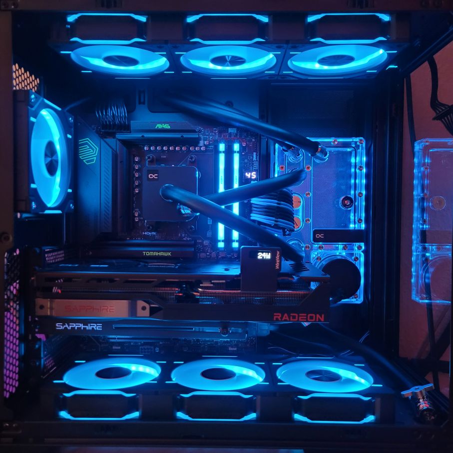

Aktueller Stand
Die Grafikkarte folgt irgendwann noch, dazu hatte ich am Umbautag keine Lust mehr.
Mit allem hin und her, ausprobieren, ein- und wieder ausbauen etc. hat der Spaß 6+ Stunden gedauert 😏

Liegt es an der Apex oder an der Entkopplung der Distro?
Ich hab hier nen Aurora AGB mit VPP V3 liegen.
Wollte eig die Apex haben, aber der hat nur 25 gekostet 🙈🙈
Das ist bei mir die Pumpe, ob eine Entkopplung es etwas besser macht, kann ich dir morgen sagen.
Ich muss morgen eh an meine Verkablung ran, da kann ich auch eben noch die Abstandhalter drantüdeln. 😅
Kleiner Nachtrag: Es ist sowohl die rechte Halterung für die Lüfter, die die Schwingungen verstärkt, aber leider ist es auch die Pumpe.
Wie hoch der Durchfluss ist, kann ich zum aktuellen Zeitpunkt nicht sagen.
Auch kann ich nicht sagen, in wie weit die verbaute Apex den Durchfluss stört oder die D5 Next behindert, ausbremst oder was auch immer.
Die Apex läuft im Moment auf 10% ~ 2430 RPM und die Next bei 15% ~ 2480 rpm ( im Idle).
Unter Last (meistens beim Gaming) laufen die auf 35/35 ~ 3000/3060 rpm.
Wenn ich die Pumpen unterschiedlich hoch oder runter drehen lasse, dann ändert sich bei der jeweils anderen die Drehzahl quasi gar nicht.
Max. Drehzahl sind Apex/Next ~ 4495/4805
Wie dem auch sein, die Distro bei 100% kurz von der Lüfterschiene genommen ist deutlich weniger zu hören.
Läuft die Pumpe langsam schnelle 10% > 100% ist ein Geräusch zu hören, als würde die trocken laufen.
Sie war bzw. ist jedoch vollkommen in Ordnung, ich hatte ich mir vor dem jetzigen Einsatz angeschaut.
Die Distro bleibt jetzt erstmal drin, bei derzeit 10% ist nicht viel zu hören und beim spielen höre ich dank Kopfhörer auch nichts mehr.
....wenn jedoch die Grafikkarte mit in den Loop kommt, dann kommt die Distro zurück in den Karton.

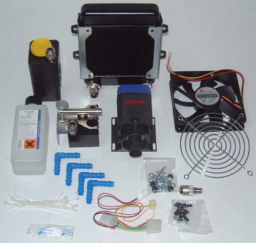

Ich muss da noch was nachreichen:
Das Foto ist von 2004, Wasserkühlungsset von Innovatek
Radiator war letzlich der/ein 360er und wurde extern oben auf dem Gehäuse montiert.
