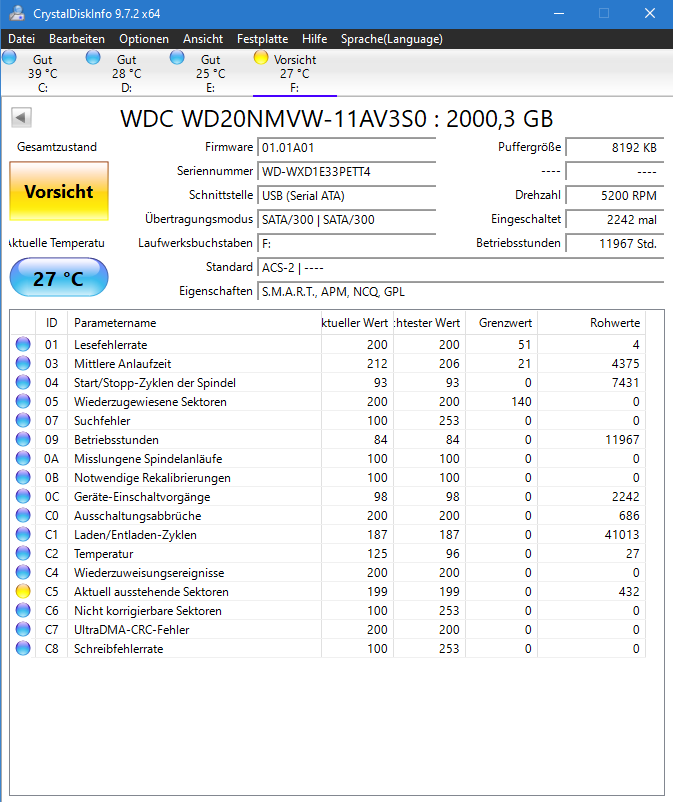

Hi,
seit gestern ist eine Festplatte, die schon paar Jahre auf dem Buckel hat, nur noch so halb funktionsfähig.
D.h.: sie bootet, läuft auch (ohne Knackgeräusche) und zeigt mir auch alle Ordner an, die drauf sind. Sobald ich jedoch etwas kopieren will, schmiert sie ab, sodass ich nur noch das USB-Kabel ziehen kann. (Getestet an PC und Laptop)
Habe mich vorab hier etwas informiert, um euch noch relevante Infos geben zu können.
Im Anhang ist crystaldiscinfo. Nach bisschen Recherche ist mir direkt die Lesefehlerrate ins Auge gesprungen - sieht nicht gut aus, ja.
Habe daraufhin 6 h Recuva mal laufen lassen, dass mir sogar sehr viele gelöschte Daten angezeigt hat, die ich auch retten kann - ist aber unrelevant, weil es mir nur um die vorhandenen Daten geht.
Habe also erst nach dem Scan gemerkt, dass das Programm eher für gelöschte Dateien ausgelegt ist und nicht für noch vorhandene Ordner. testdisk habe ich danach auch noch funktioniert aber das ist vermutlich auch nicht das passende Programm für meine Situation.
Fällt euch was ein, wie ich da jetzt evtl. noch paar Sachen retten könnte?

Viele unlesbare Sektoren
Wenn du Pech hast ist das schon ein Headcrash
professionelle Datenrettuntg wenn es wichtig ist
ddrescue wenn es nicht kosten soll. wenn ddrescue stecken bleibt, selbst verschiedene offset ausprobieren und/oder min-read-rate setzen im ersten Durchgang, dann werden Problemzonen, besser übersprungen und man kann in weiteren durchgängen schauen, ob bei den lücken noch was zu machen ist
aber wenn der lesekopf tot ist oder einer davon, wirst du ausser lückentext da nix mehr raus bekommen und wenn du da stundenlang programme rüber lässt, macht auch der profi nix mehr

Ich besorg mir erstmal eine neue Festplatte, hab sonst eh keinen Platz und versuche mich dann mit Macrium mal dran - auch wenn das vielleicht hängen bleibt. Aber sieht mir erstmal am unkompliziertesten aus. Danke euch - ich meld mich, wenn es neue Infos gibt :)
