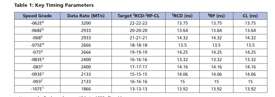

Ich habe einen DDR4 Speicher gefunden der bis zu 3200 MT/s schafft. Allerdings steht der Wert in Verbindung mit einem bestimmten Speed Grade. Kannst du mir sagen was Speed Grade bedeutet? Ist dieser Speicherspezifisch oder einstellbar?
Vielen Dank

Speed grade ist die Micron Bezeichnung für (JEDEC) Speed bin. Ein Speed bin ist die Kombination aus Takt und Latenzen. Also "1600 CL11" zum Beispiel. Das Kürzel des Speed grade verwendet Micron in der Artikelnummer als Speed Angabe.
Der Speed Grade ist das was Micron garantiert. Du kannst die Settings natürlich verändern, die Frage ist nur ob es dann noch (stabil) läuft
Das heißt es gibt von diesem DDR4 Speicherbaustein verschiedene Ausführungen mit unterschiedlich hohen Datenraten oder?
