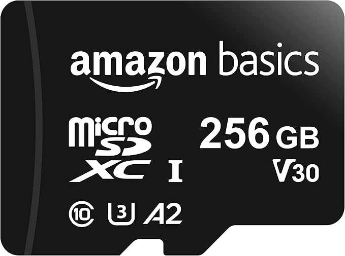

Ich persoenlich lasse das Geraet aka Kameras die Karte formatierem und dann rennt das Ding damit bis die Karte stirbt. Was hier selten passiert. Meine 32 Gbyte Transcend laufen so seit 2014. Im Moment habe ich in meiner Dash Cam (256 Gbyte) und den neueren Ueberwachungskameras (64 Gbyte) draussen Amazon Basics verbaut. Das sind eigentlich Karten von Lexar.
