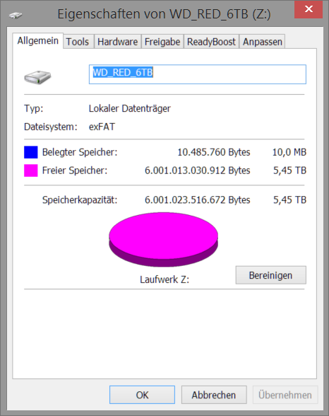

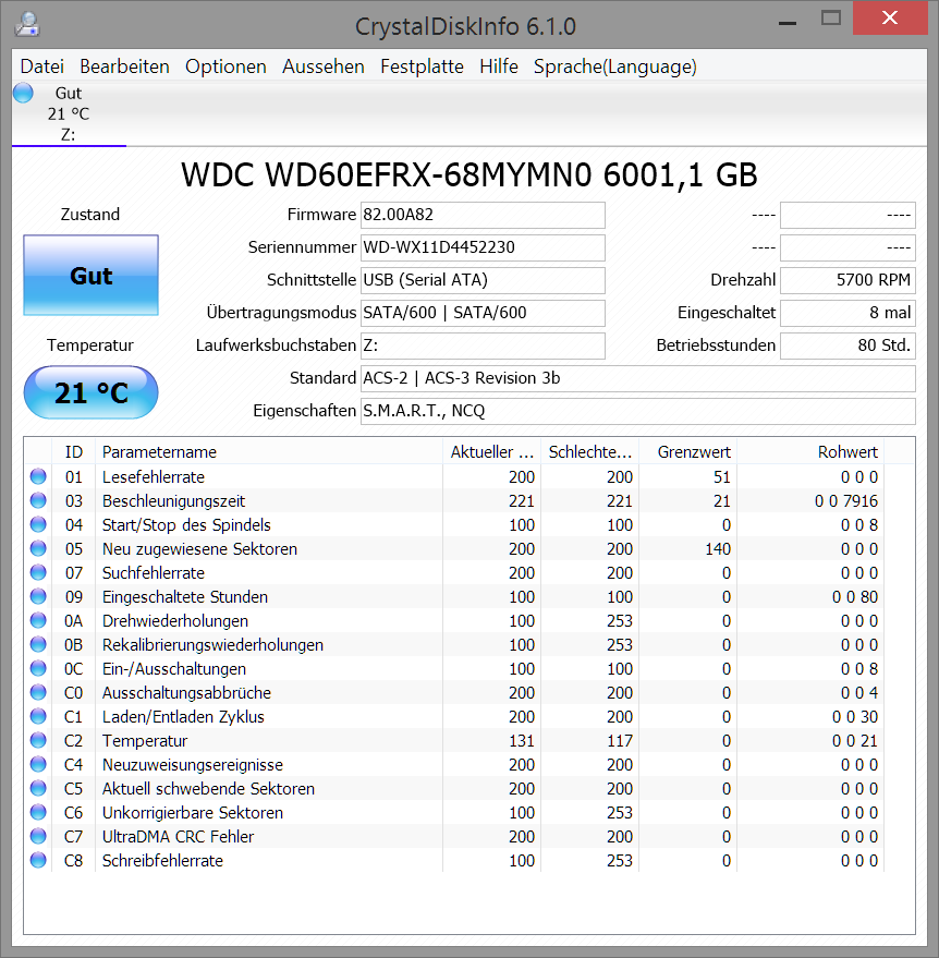

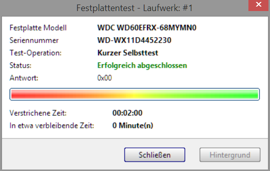

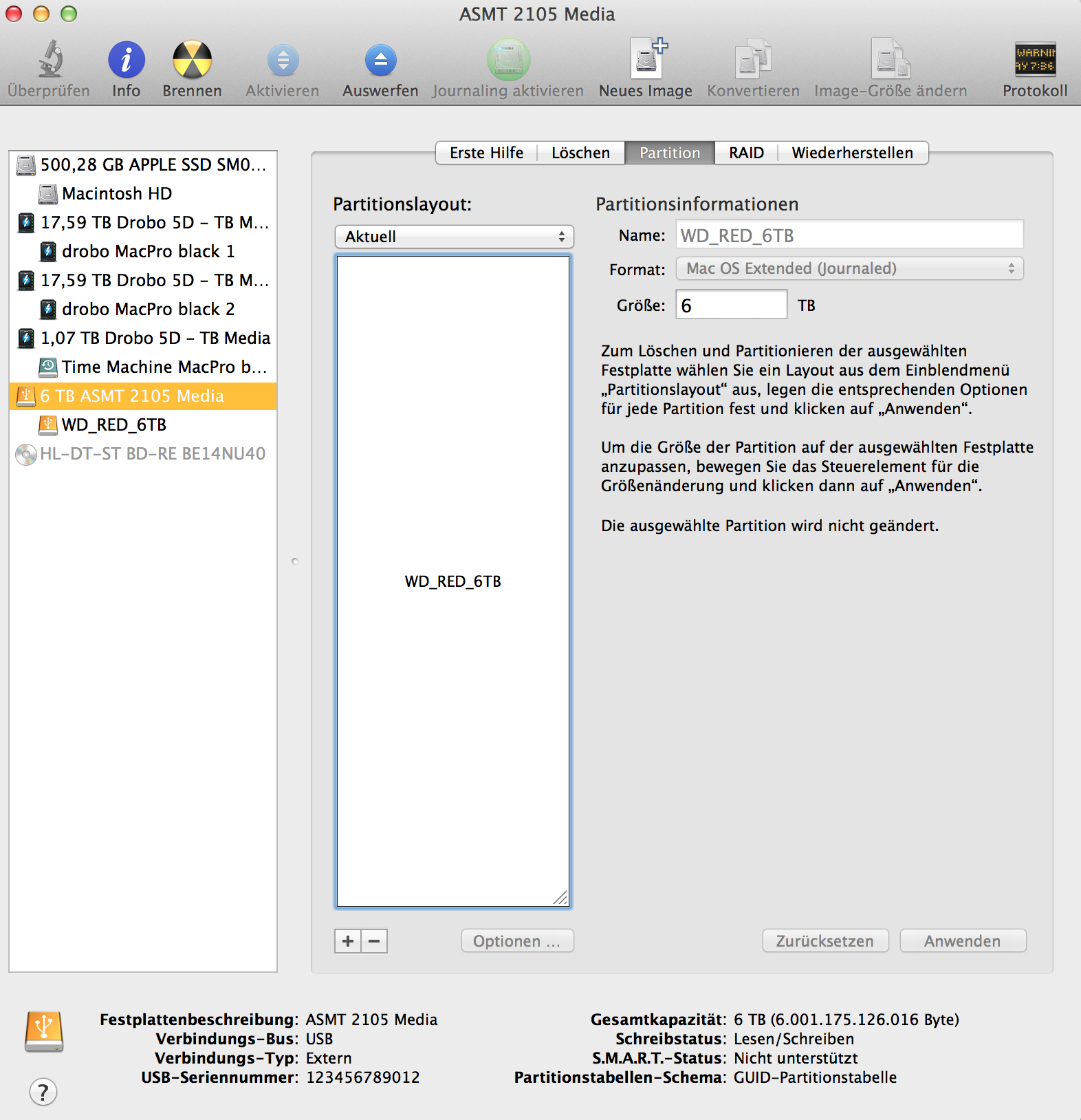

...so sorry, es kam mir doch noch einiges dazwischen... jetzt hab ich also die WD Red 6TB in der Inateck FD1005 Dockingstation getestet: funktioniert!
Ich habe sie bei der Arbeit gerade an einem Mac angeschlossen, habe darauf aber auch eine VM mit Windows 8.1, und die Platte scheint in beiden Systemen einwandfrei in dem Dock zu laufen.
Ich habe bisher keinen kompletten Oberflächentest (z.B. h2testw) gemacht, weil das natürlich erst mal sehr lange dauern würde, aber die anderen Tests, die ich kurz mal gemacht habe, sehen gut aus.
(Die Windows Screenshots sehen teilweise etwas matschig aus, weil VMWare Fusion irgendwie nicht richtig mit der Skalierung auf dem 4K Monitor zurechtkommt... :D )
CDI:
wd_red_6tb_cdi-png.445346
Windows Info:
wd_red_6tb_info-png.445347
kurzer Selbsttest in HD Sentinel:
wd_red_6tb_sentinel-png.445348

OSX Festplattendienstprogramm:
wd_red_6tb_osx-png.445350
