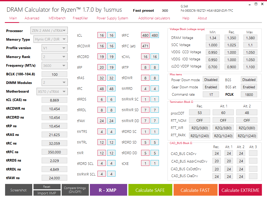

hab das tool getestet. Selbst beim fast preset sind Werte schlechter als beim XMP Profil. :confused_alt:
(Ryzen3700X, GSkill Trident Z Neo 3600, 32GB, Gigabyte X570 Aorus Elite, BIOS Version F10)
Da muss aber was bei der Wahl des Profils [V1 für schnelle Presets] oder bei Export des Reports per Taiphoon Burner schief gelaufen sein.
Auf V1 sind selbst die Safe-Presets schneller als jedes XMP. Gerade mit Samsund B-Dies und Micron E-Dies getestet.
Reaktionen: Nikolaus117, BeezleBug, Ned Flanders und 2 andere
Auch bei mir sind die Werte immer schlechter als XMP. Es scheint so als wenn der Calculator Probleme hat mit denn Gskill Neo. Mit Safe erst recht.
Reaktionen: BeezleBug, Jan und SVΞN
Das ist wirklich erstaunlich.
Komisch, dass das bei den Trident Z Neo so auftritt. Bei Trident Z und Trident Z RGB mit Samsung B-Dies sowie Crucial Ballistix Sport LT mit Micron E-Dies hatte ich das Problem noch nie.
Aber gut zu wissen, danke für das Feedback @HotProton und @Beatmaster A.C.
Ich gebe das direkt mal so an Yuri weiter.
Vielen Dank!
Reaktionen: BeezleBug, Zanima, Ned Flanders und 10 andere
Anhang anzeigen 872008Anhang anzeigen 872009
Kann genau das gleiche Bestätigen. Hab auch G.Skill Trident Z Neo mit Hynix D-Dies und er schlägt mir auch bei Fast-Settings und V1 sehr konservative Werte vor.
Könnte vielleicht daran liegen das meine G-Skill Trident Z Neos, Hynix D- Dies sind.

Taiphoon Burner kann nach wie vor nicht unterscheiden bei denn Gskill Neo ob d oder c. Bei mir sagt er auch es sind d dabei sind es c.
Da fängt der Mist natürlich schon an. Sehr ärgerlich, aber die Neo-Riegel sind auch einfach noch nicht so lange am Markt [zumindest verglichen mit den Ur-Trident Z und Trident Z RGB].
Vom Taiphoon habe ich auch diese Info:
I have just checked your SPD dump that you sent via TB's feedback form. Well, I think you mean DRAM die revision of DRAM components. Unfortunately, G.SKILL never provides information on this in SPD. So, it's hard to determine, whether it is C-die or D-die components. G.SKILL memory modules with absolutely equal part numbers may have different die revision. I am thinking of removing displaying die revision for G.SKILL and Corsair modules at all.
Thanks for using Thaiphoon Burner.
