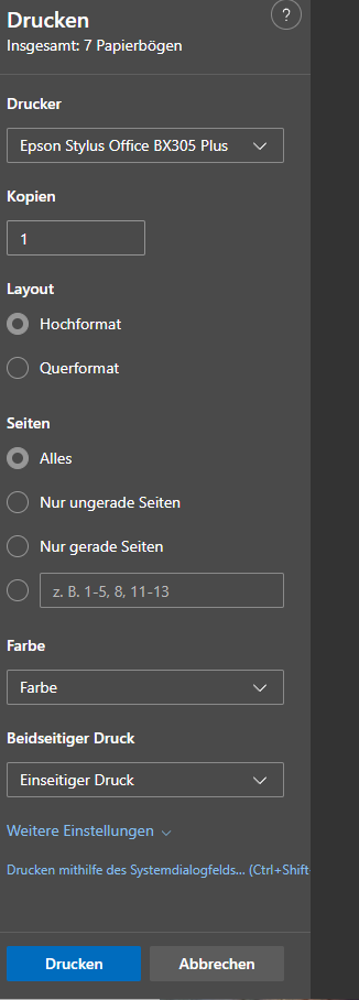

Ich habe gestern auch etwas gedruckt und hatte auch den Spooler-Problem. Dieses Problem habe ich zum ersten Mal gesehen. Win11.
Ich habe aber einen Umweg gefunden (hoffentlich nur temporär).
Über diesem Weg kann ich problemlos drucken:
Wenn ich mit dem "Drucken mithilfe des Systemdialogfelds... " vorgehe, wie ich bisher IMMER gemacht habe, bekomme ich diesen Spooler- Problem.
Reaktionen: Alderaan
Hallo Nero, wie kommst du auf dieses Feld? Ich drücke immer "strg p", dann erscheint dieses Feld:

die pdf dateien bei mir werden über Edge/Chrome geöffnet und dann dürcke ich Strg+P.

@Alderaan Welches Drucker-Fenster erscheint wenn du auf Strg p im chrome/edge drückst? Wie meines oder deins?
