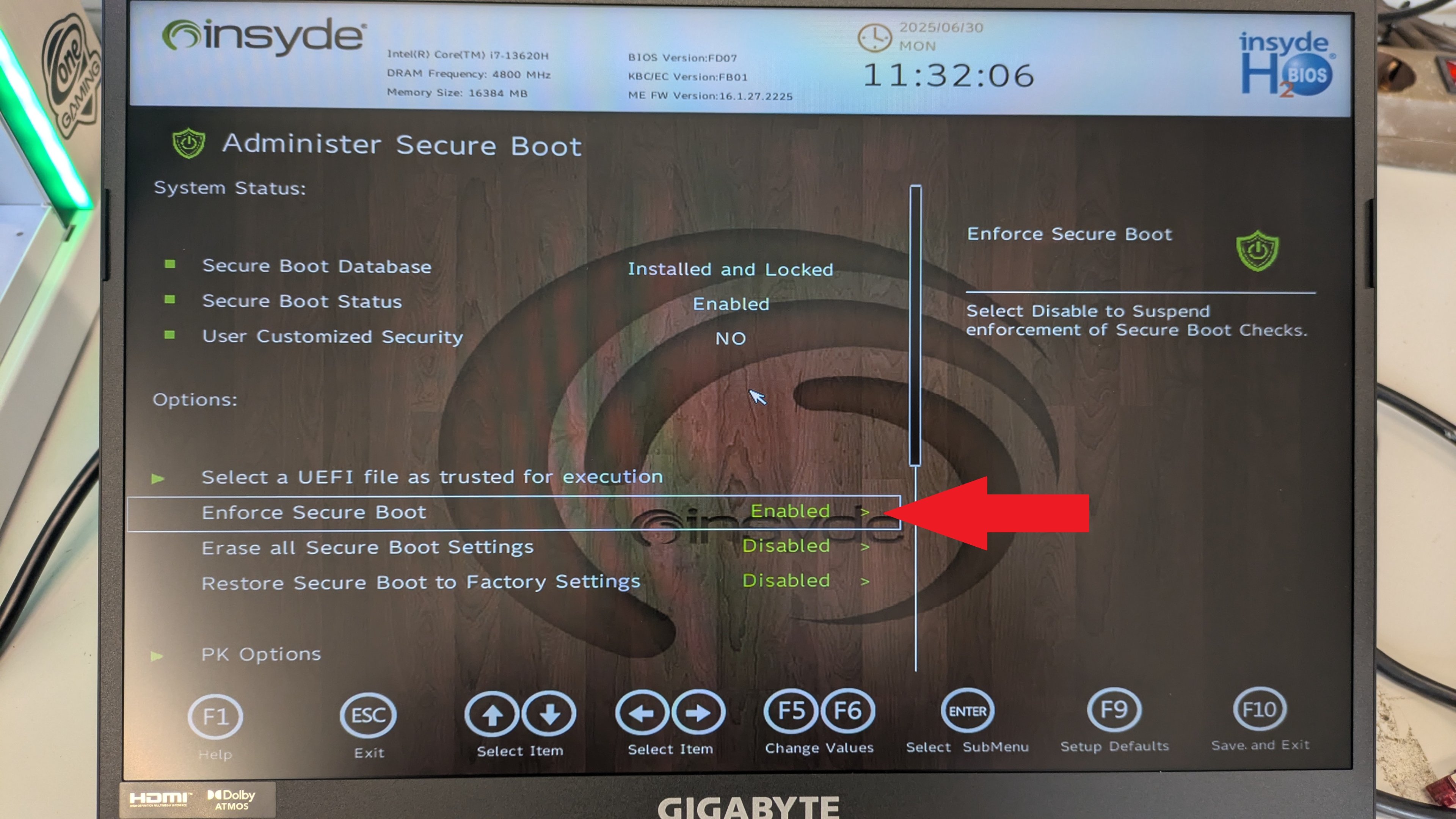

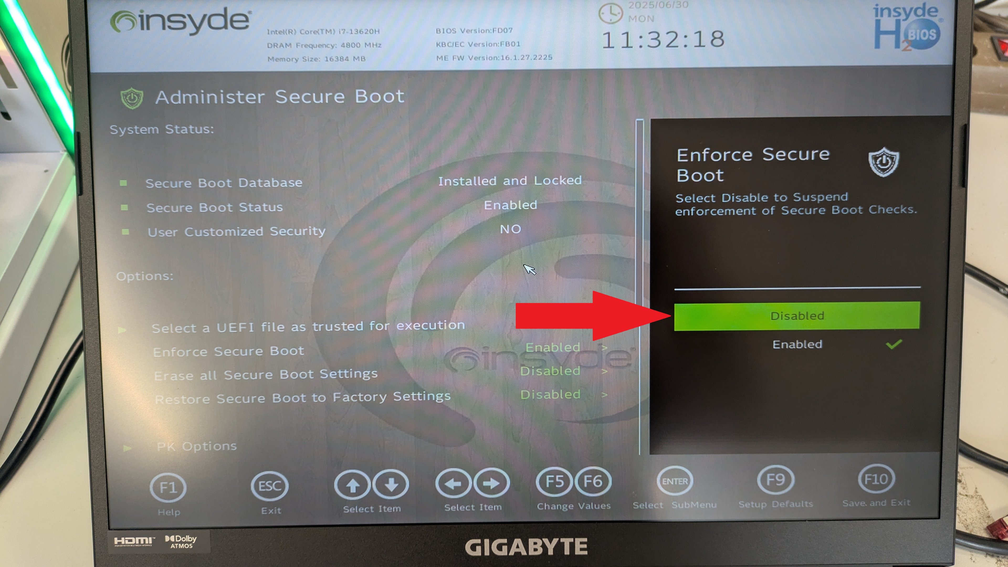

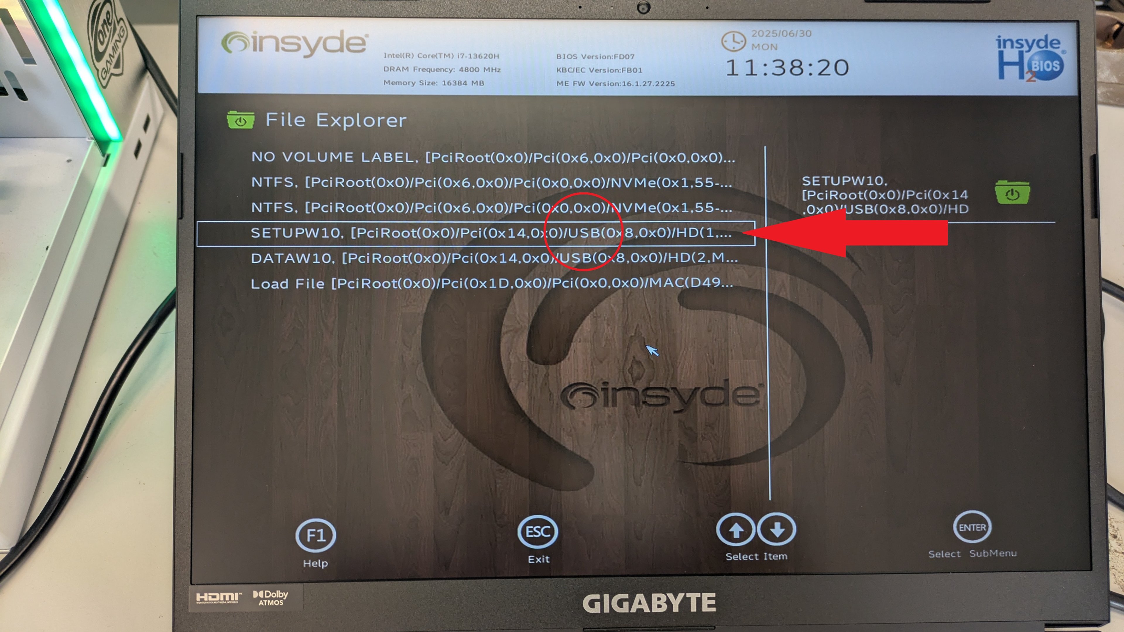

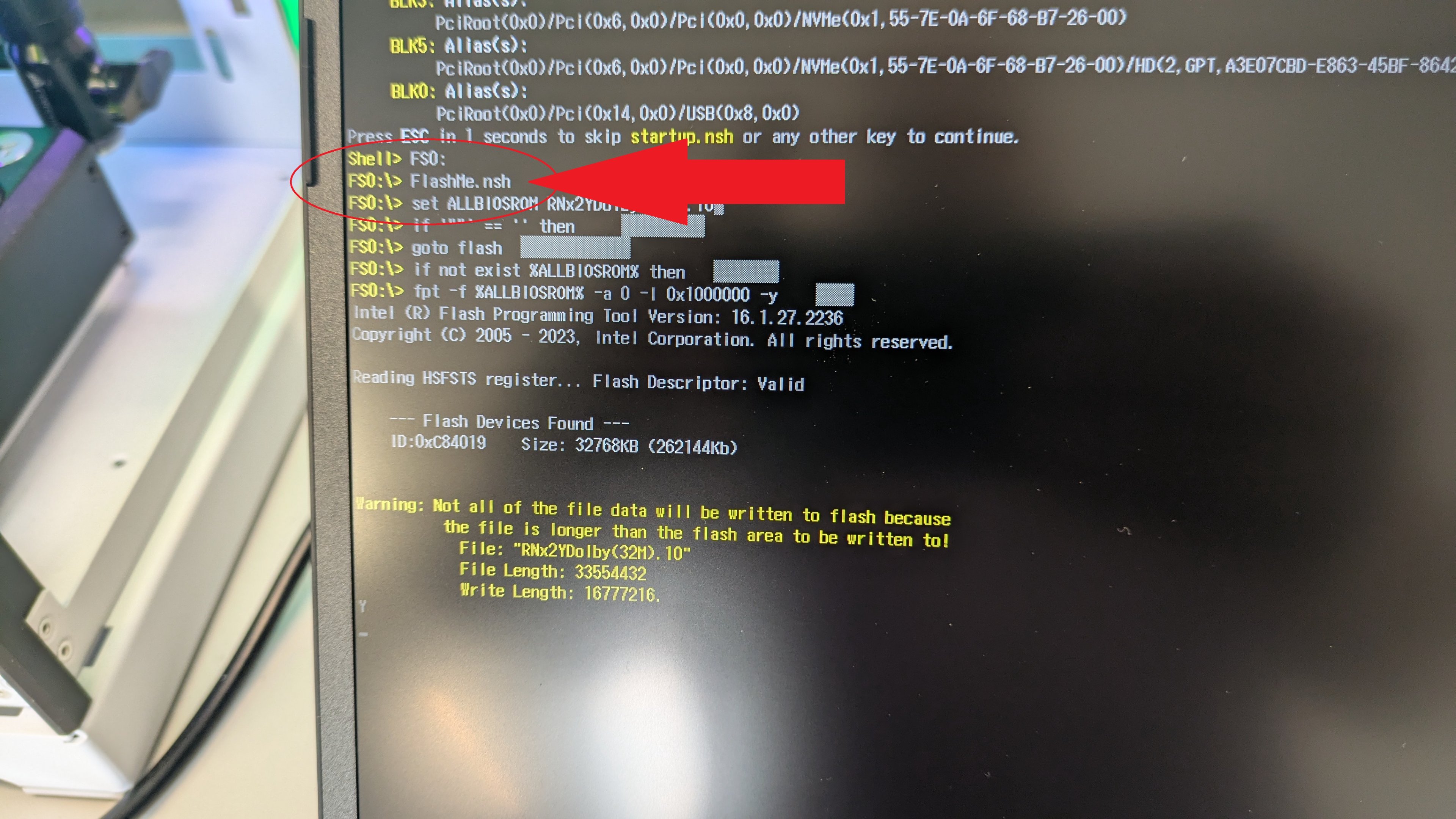

1. BIOS mit F2 aufrufen

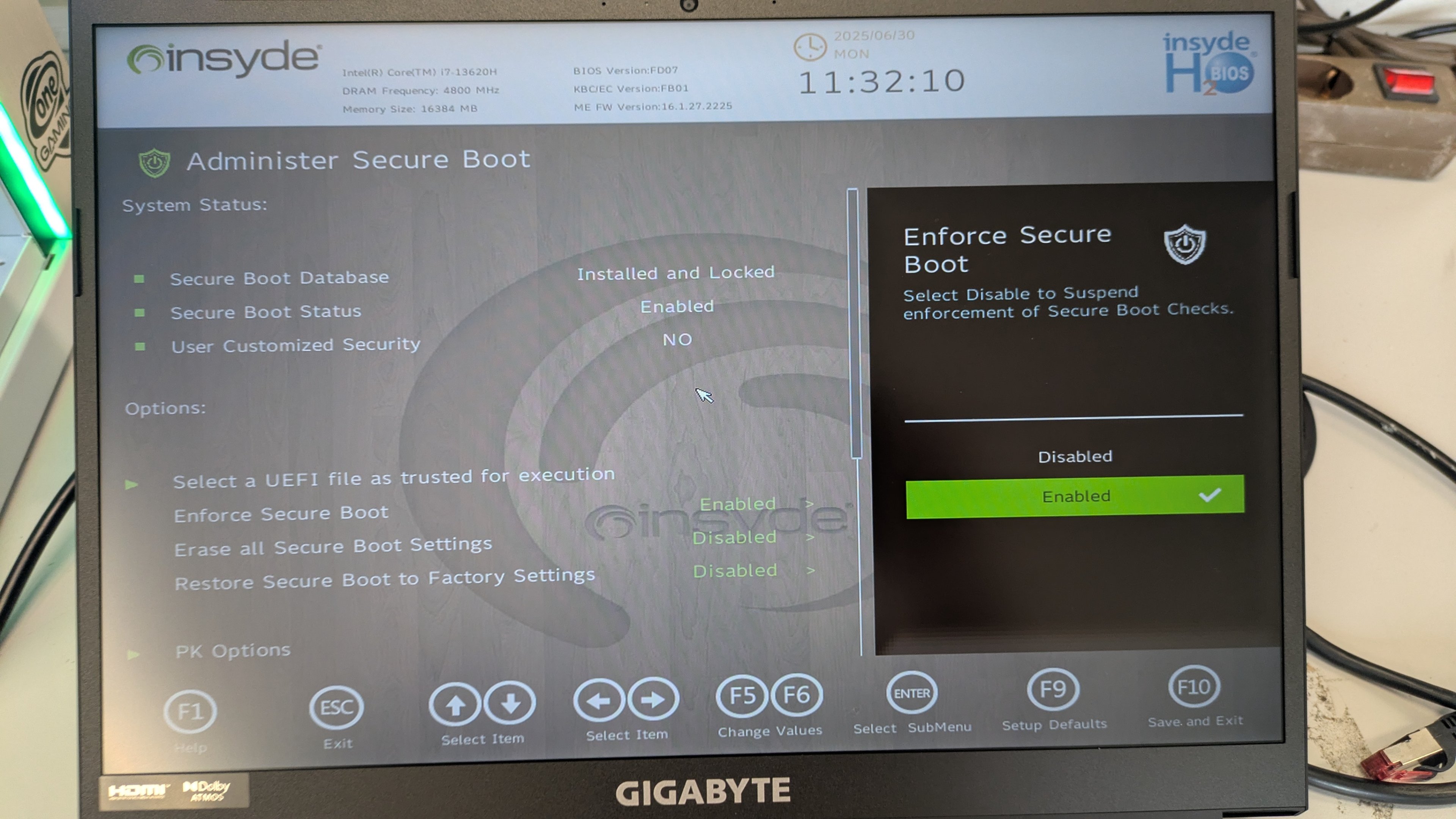

2. Enforce Secure boot deaktivieren. Mit F10 speichern und wieder F2 drücken fürs BIOS

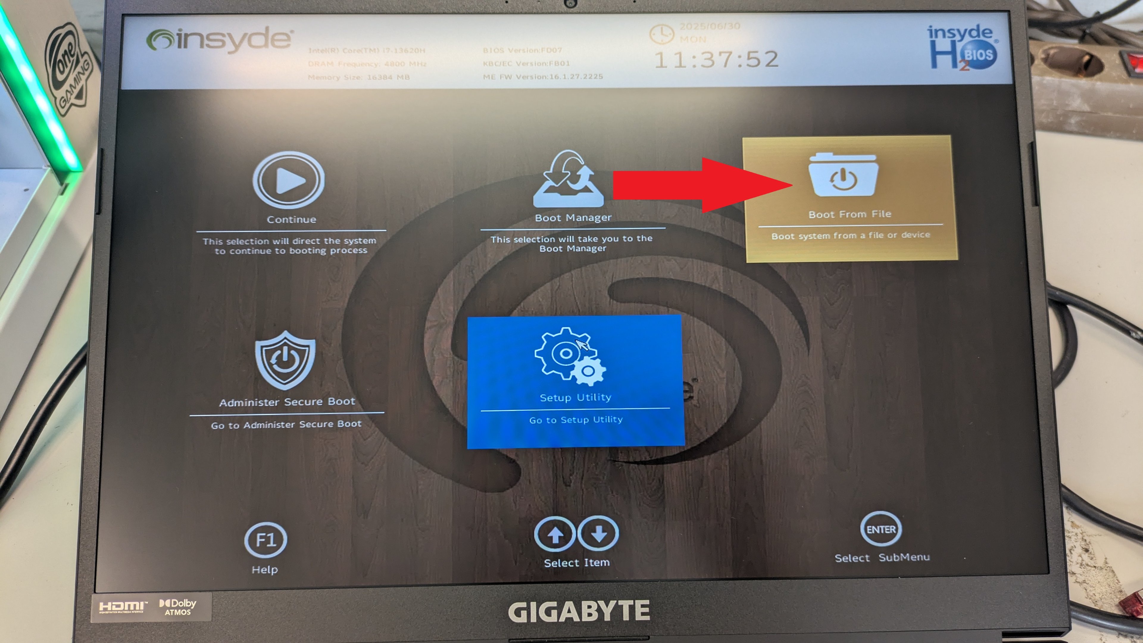

3. dann oben rechts auf Boot from file klicken

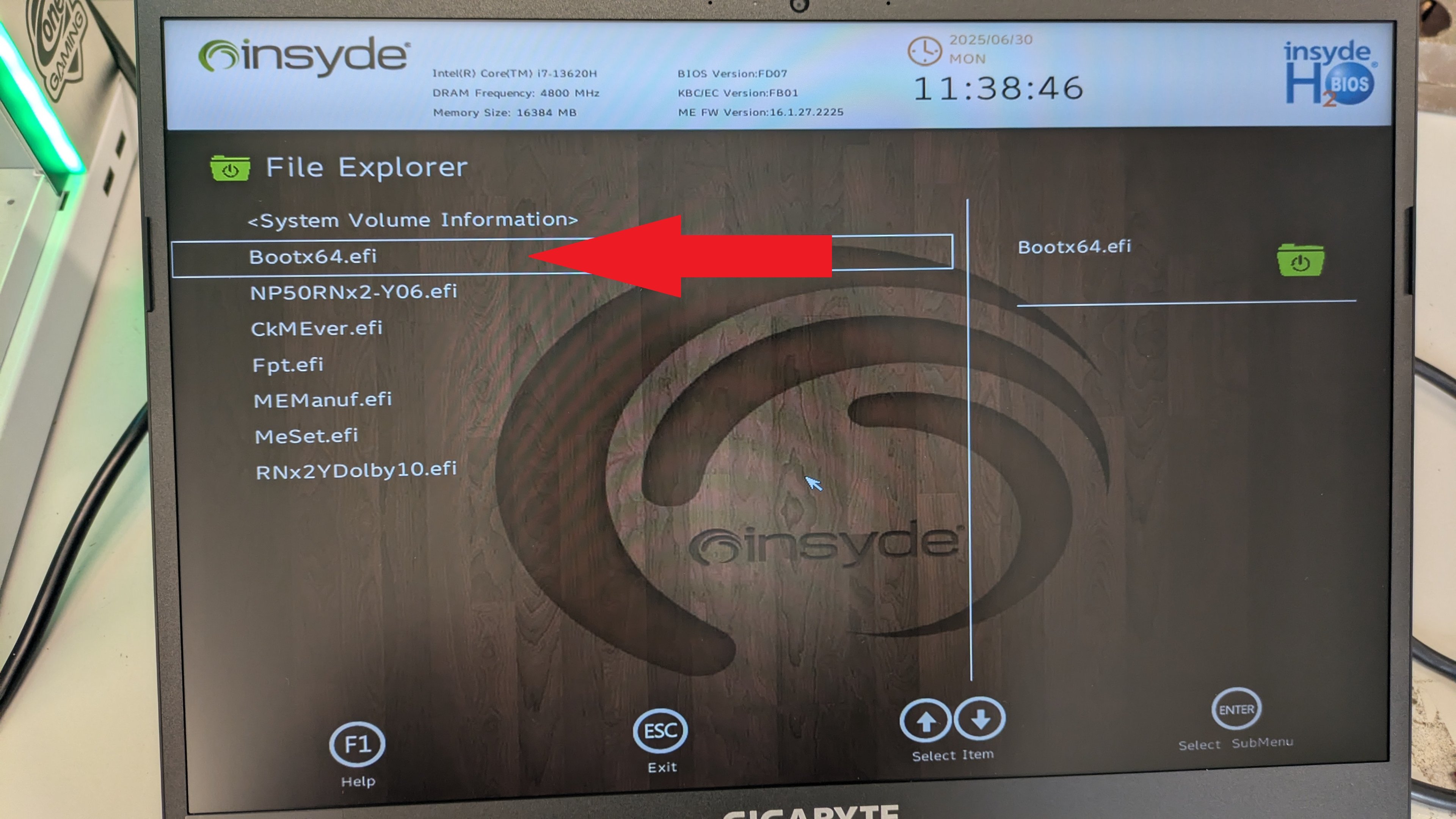

4. dein USB Stick mit dem BIOS File auswählen und dort "Bootx64.efi" starten

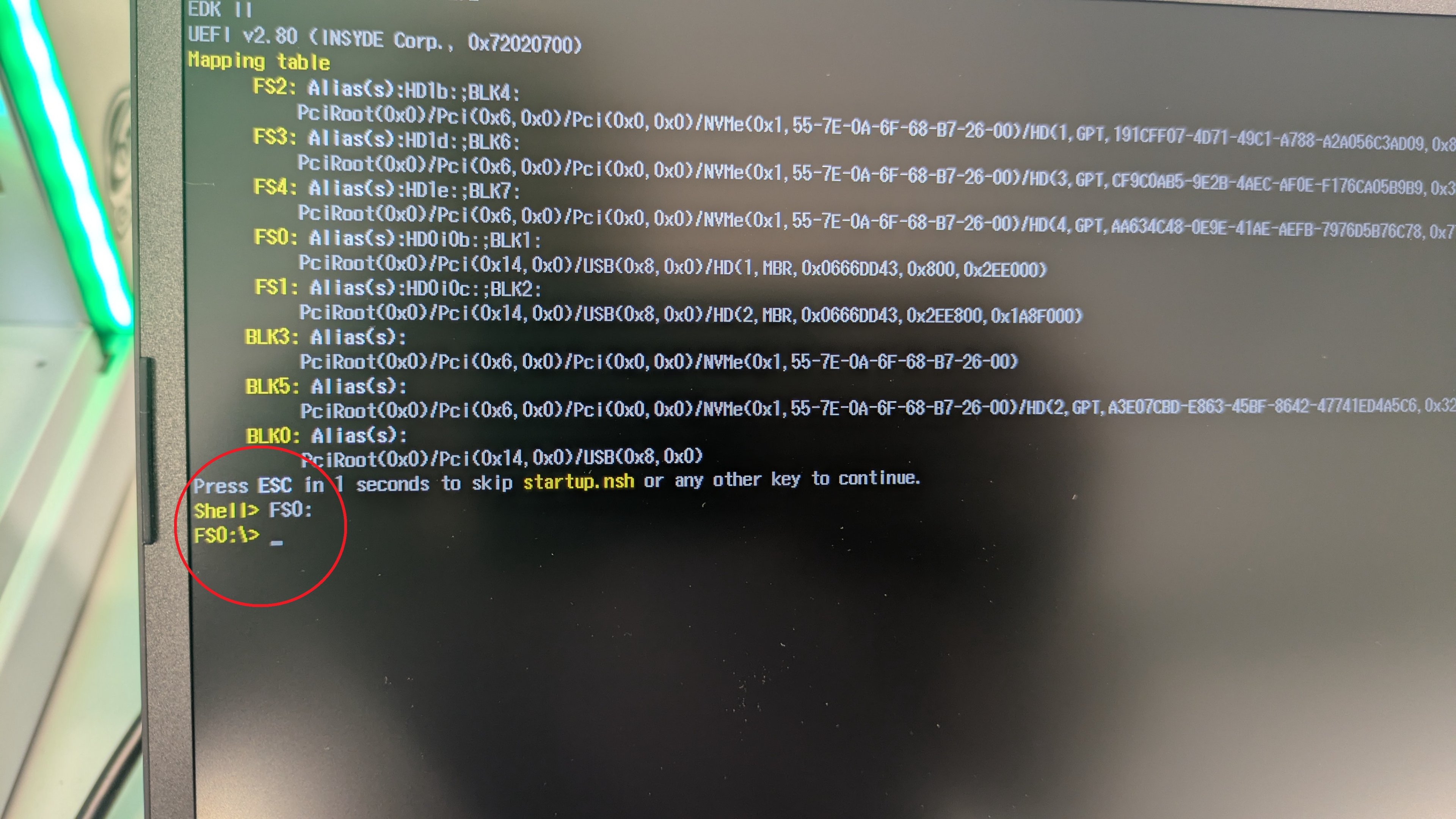

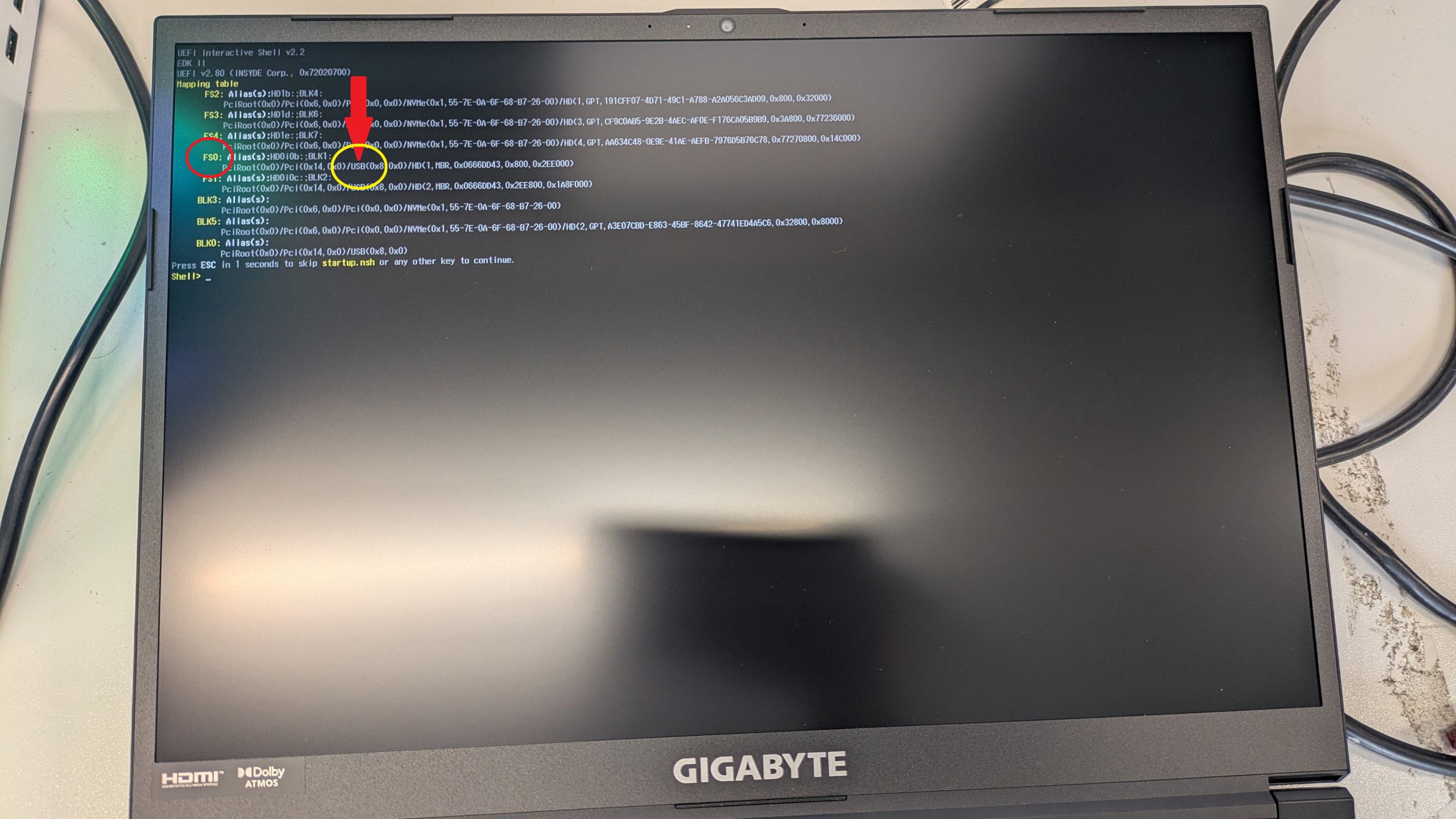

5. fs0: eingeben (ist dein USB Stick
6. dann flashme.nsh eintrippen und ENTER drücken

flott noch ein Hinweis: auf dem Bild Nr 12 siehst du den BIOS Namen RNx2YDOLBY.
es gibt dummerweise bei Gigabyte zwei Arten, für identische (!) Geräte.
Falls bei dir eine Fehlermeldung kommt dass das BIOS doch nicht passt, musst du anhand der Gerätenummer (nicht Bezeichnung) das richtige BIOS suchen

Okay also bin jetzt zu Hause vor dem Notebook, bin jetzt momentan bei dem Schritt bei dem ich die Bootx64.efi starten soll, diese Datei aber nicht auf dem Stick habe. Bei mir existieren alle Dateien wie auf Bild 8, außer die Bootdatei und die RNx2YDolby Datei. Muss ich den Stick noch auf diese Dateien formatieren oder nur auf dem Stick entpacken und dann sollte es funktionieren?
@MadDog Okay also wenn ich die Dateien auf dem Stick habe kommt folgende Auswahl.
Muss ich dann evtl direkt die NP50.efi auswählen? Falls nämlich ja, kommt dann folgender Fehler
ggfs. schau mal hier

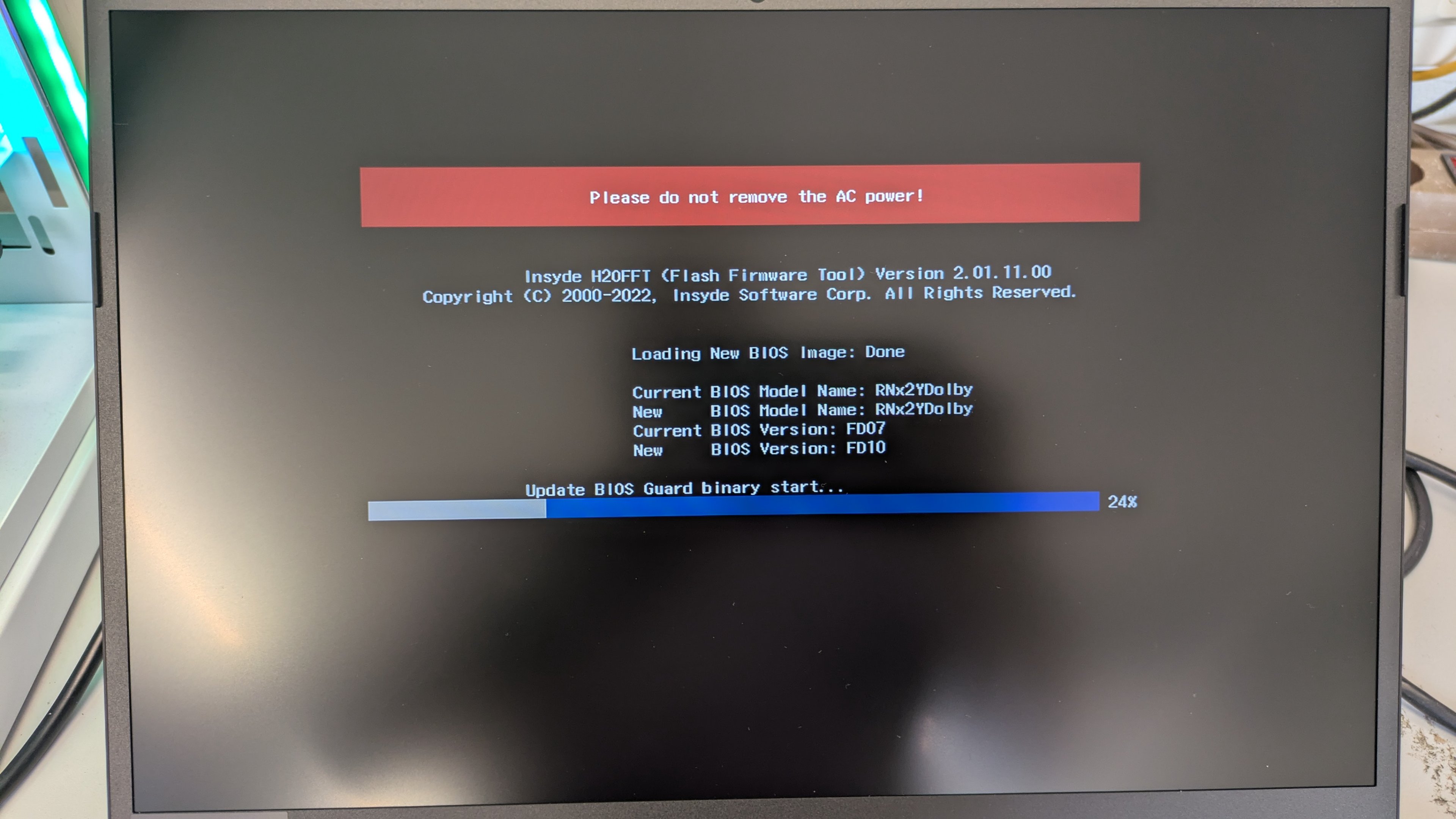

und es ist ZWINGEND das angeschlossene Netzteil erforderlich, sonst bricht das Flashen ab (interessanterweise mit dieser genau gezeigten Fehlermeldung von dir)
Reaktionen: GxDAlex
Danke danke danke, das wars! :D
wie in deinem Post davor, war es tatsächlich noch die falsche BIOS Datei, die musste ich jetzt noch kurz austauschen und nochmal alles starten.
