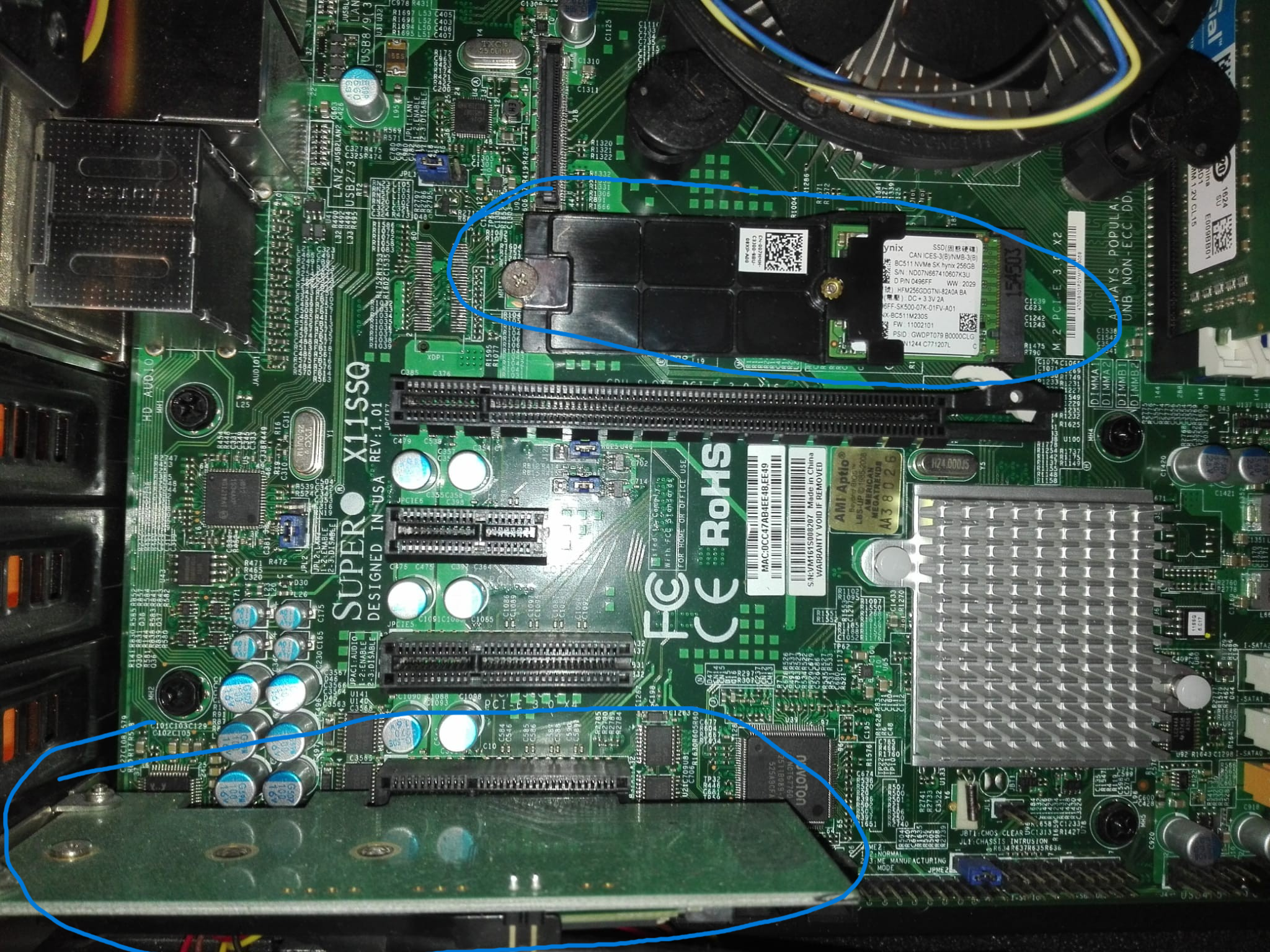

Also, wenn M2-Slot dieser kleine grüne Riegel ist, den hatte ich mal draußen. Und einen Sata-Anschluss abgezogen.
Mein Wissen ist auch sehr begrenzt, alle Maßnahmen hab ich gegoogelt und weiß nicht mal genau, was M2 & Co. überhaupt sind.

Also zusammengefasst, das Ding lief einwandfrei, dann hast du die GPU eingebaut und seitdem geht nichts mehr, auch nicht mehr wenn du die GPU wieder rausnimmst? Ist das korrekt?
Die eine M.2-SSD ist die zwischen CPU und erstem PCIe-Slot. Die zweite ist vermutlich in der PCIe-Karte ganz unten. Das hat ja auch funktioniert, beide tauchten in der Übersicht von HWINFO auf.
Ja, alles super. Hoch gefahren, umgesehen, gefreut -> runter gefahren, GTX rein, Neustart -> GTX erkannt, kam aber kein Bild über die -> Nividia Treibersoftware runter geladen -> Neustart -> das wars. Seit 2 Tagen immer nur der eingefrorene Boot-Schirm und keine Handlungsmöglichkeit.
Tastatur leuchtet, aber nichts kommt an. Ich kann nichts tun, nicht ins BIOS, gar nichts.
Wenn da noch eine zweite SSD ist, dann weiß ich nicht, wie ich sie finde.
Auf der Karte im untersten Slot.

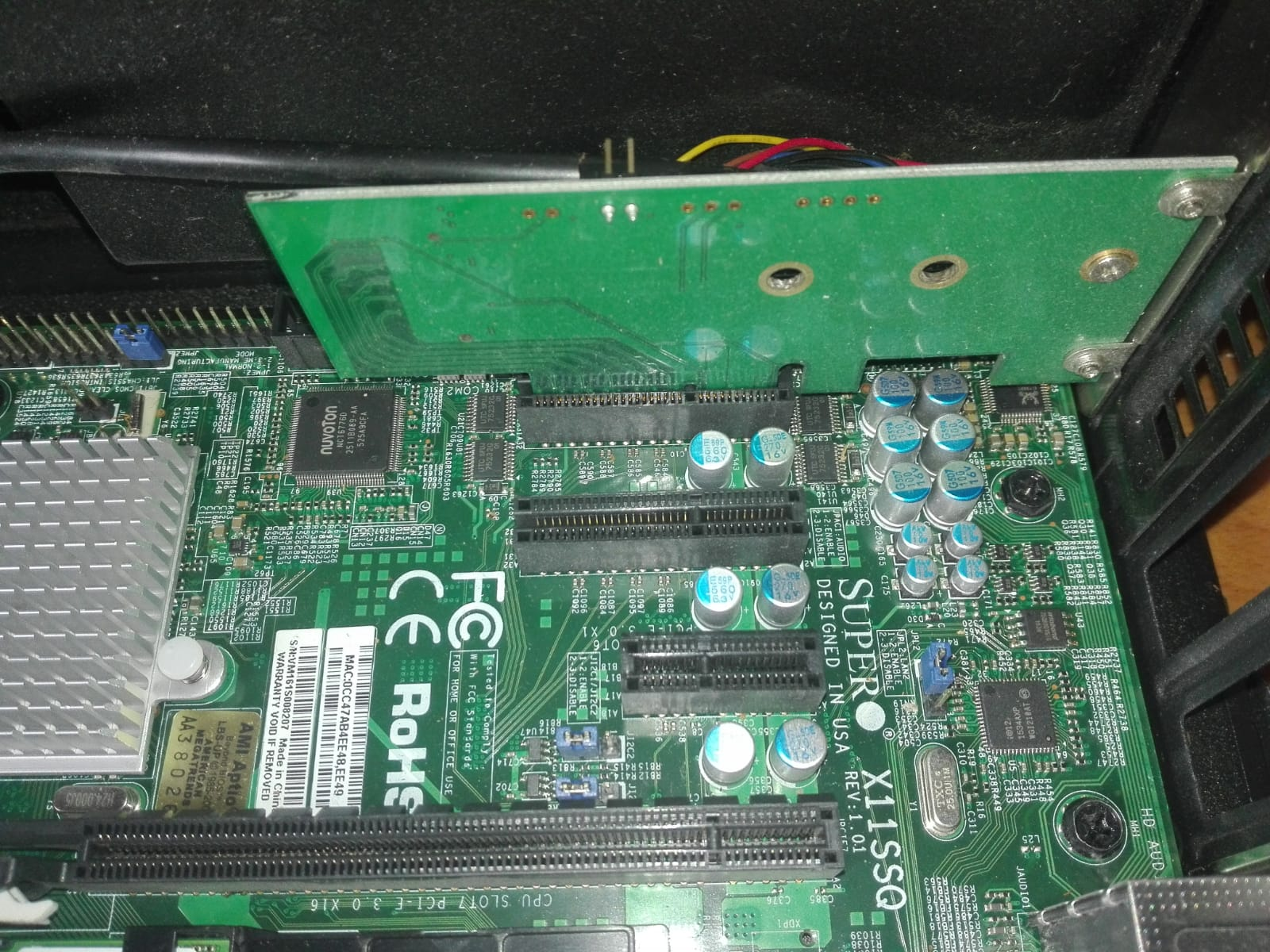

Ach so, nee, da waren sie nur kurz testweise letzte Nacht bei dem Foto, gab ein Piepkonzert. Sie sitzen und saßen in den blauen.
Diese Karte? Soll ich die mal abmachen? Ist dann auch das einzige, das noch nie entfernt war.
Kannst du machen, da wirst du dann die zweite SSD finden. Mit deinem Problem wird das aber auch wohl nichts zu tun haben.

ja, da steckt die zweite Festplatte drin. Die erste ist zwischen CPU und GPU Port.

Durch einsetzen von Grafikkarte hat sich die Konfiguration von PCIe Slots verändert. Deine Festplatten werden auch über PCIe mit unterschiedlichen Geschwindigkeiten angesteuert und da passt es nicht mehr.
Google Suche liefert einen gleichen Fall, wo Einbau von Zusatzkarte gleiches wie bei dir verursacht hat.
Schritt 1) Erweiterungskarte mit zweiter Festplatte entfernen und Rechner starten.
Schritt 2) BIOS Update machen. (Bild von HWInfo zeigt Version 1a von 2015)
Schritt 3) Durch probieren und lesen der PDF die passende Konfiguration rausfinden.
