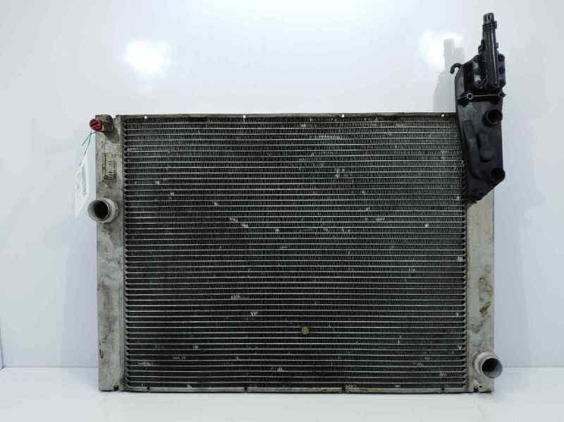

Das mit dem Auto-Kühler ganz schnell wieder vergessen. Die sind immer aus Aluminium. Und das macht ganz viel Spaß in Verbindung mit Kupfer. Die beiden Stoffe machen fett Party, wenn sie aufeinander treffen. Ergo, keine gute Idee.

Das mit dem Auto-Kühler war nur als Joke gemeint. Als ich die Bilder von der externen Wasserkühlung aus dem verlinktem Beitrag aufkam, viel mir sofort wieder mein Kühler ein der im Eimer war und musste laut lachen. Das der Mix "Alu und Kupfer" bescheiden ist, war mir im Vorfeld schon lange klar. Darum kommt mir auch nur komplett Kupfer in die Kiste wenn es Wasser sein soll. Von Seiten der Hersteller kann ich es auf jedenfall nachvollziehen. So sind die Chancen schneller neue Waren zu verkaufen größer und durch das billigere Alu kann man auch noch die Kosten senken und Gewinn steigern. Auch wenn der Mix mit Alu und Kupfer durch Zusätze klappen kann... möchte ich ihn dennoch nicht haben. Vor allem nicht, wenn ich das System mit dem Hintergedanken für eine Laufzeit bis zu 10 Jahre auslegenn möchte.
Mal davon abgesehen obs nen Autokühler wäre oder so ein MORA... meine Frau würde mich für bekloppt halten wenn ich hier so nen Ding hinstelle 😁
