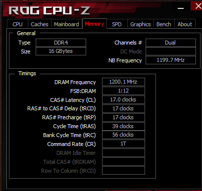

Der Bootvorgang ging um einiges länger aber es hat geklappt. In CPU Z wird nun eine komplett andere Geschwindigkeit angezeigt. Theoretisch nach meiner Rechnung 2398mhz.
Hätte es geklappt, sollte da 1800MHz stehen. Dass es so lange zum booten gebraucht hat heißt hier, dass die XMP Einstellungen instabil waren und das Bios sie wieder zurückgesetzt hat. 1200MHz hier heißt Standard ohne XMP.
Ich glaube aber gar nicht, dass deine Probleme vom RAM rühren. Da hätten ja beide RAM Kits den selben Defekt haben müssen, das ist unwahrscheinlich.

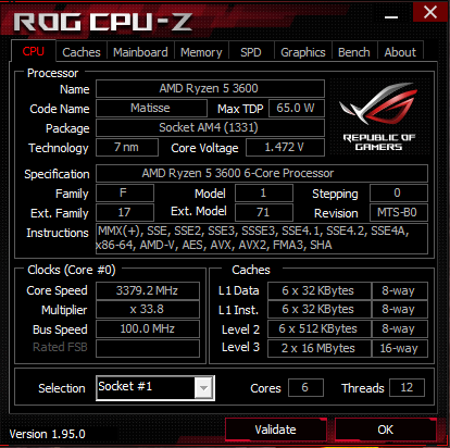

Ich hätte bei solchen extremen Performanceschwankungen (und auch mit verschiedenen GPUs) die CPU bzw die Spannungsversorgung im Verdacht. Entweder überhitzt etwas oder die CPU hat einen Defekt, würde ich schätzen.

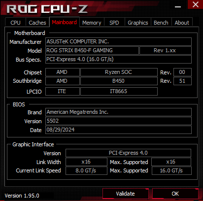

BIOS vom Board - OK
Firmware von SSDs - ?
Zustand der SSDs - ?
Temperaturen von CPU und GPU - OK

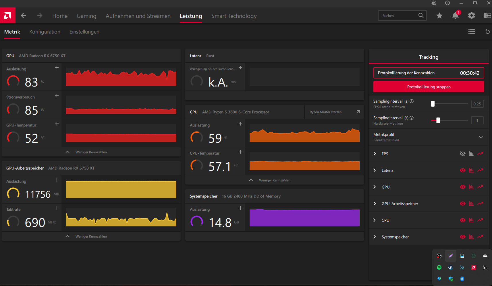

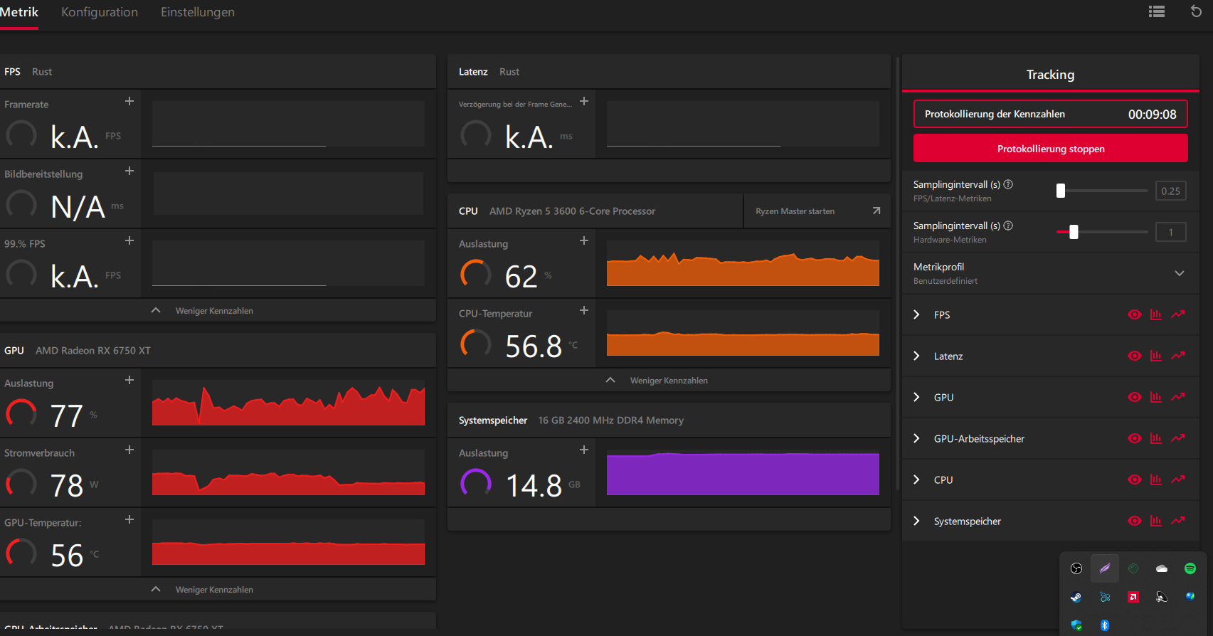

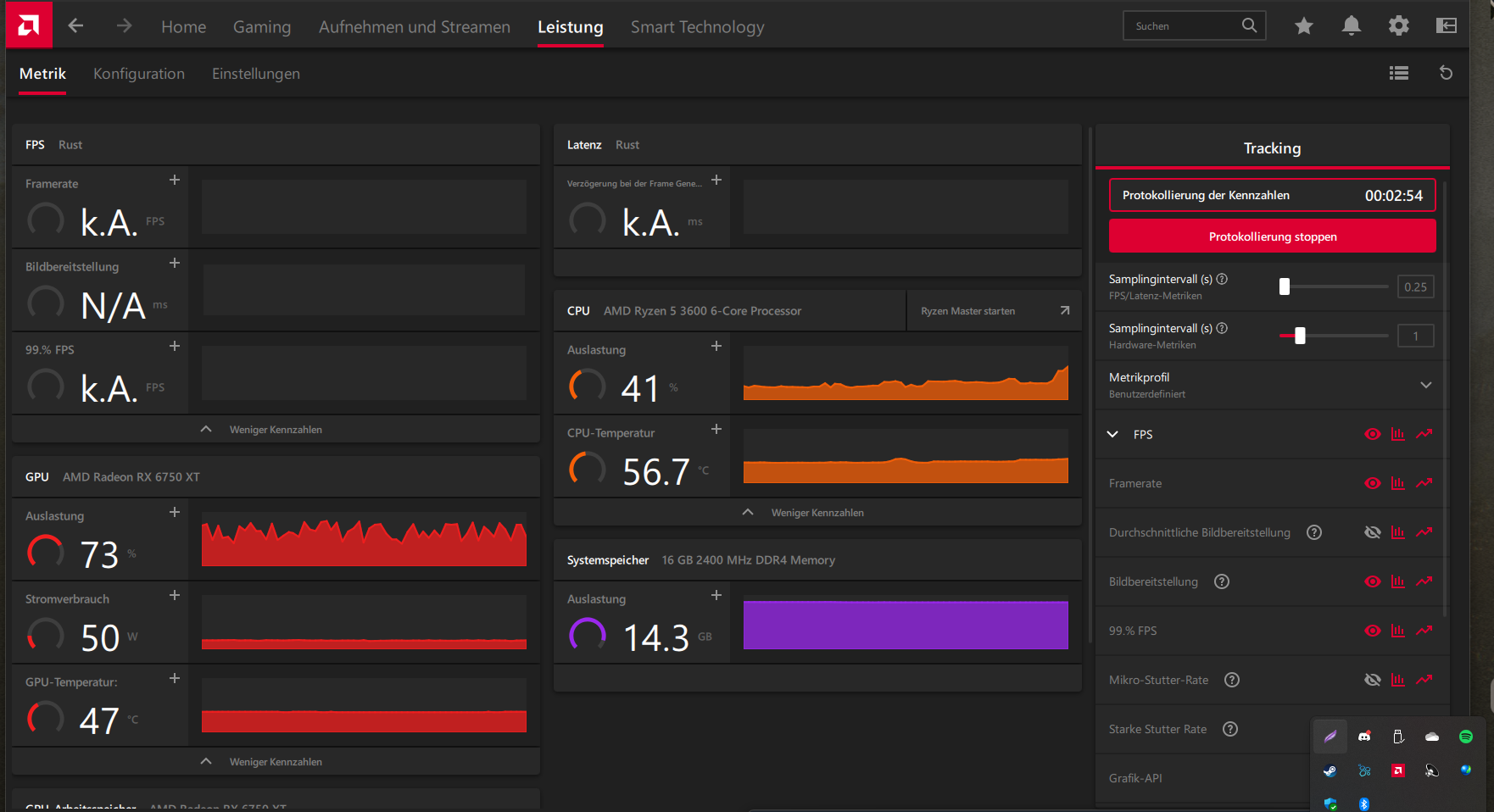

Taktraten von CPU/GPU sehe ich auf deinen Screenshots nicht, aber ich gehe mal basierend auf Auslastung/Temperatur davon aus, dass das alles Ok ist.
(Deine GPU wird aktuell von deiner CPU ausgebremst. Das ist aber kein Problem so lange du die gewünschten FPS erreichst. Wenn du in diesem Spiel mehr FPS brauchst, wäre hier als nächstes die CPU fällig.)
Betreffen all deine Probleme nur Rust?
Tritt das Problem auch auf leeren Servern auf oder nur auf Vollen (wo viel los ist)?
Wenn das nur auf vollen Servern auftritt, dann würde ich gar nicht lang rummachen und mir einfach mal 32GB bestellen und ausprobieren. Du kannst es zur Not ja einfach wieder zurückschicken.
Langsamer RAM ohne Kapazitätsprobleme würde eher zu einer gleichmäßig niedrigeren FPS führen; harte/merkliche Ruckler deuten eher auf RAM-Mangel hin (RAM wird dann auf deine Festplatte ausgelagert).
Hilfreich wären ansonsten noch ingame Screenshots mit einem Overlay (z.B. MSI Afterburner oder capframex). Interessant wären hier dann 1% Low FPS und ein Frametime Graph.
https://www.capframex.com/blog/post/Das CapFrameX Game Overlay konfigurieren
Er hat eine ähnliche Konfig wie du. Hiergegen kannst du auch mal deine Performance vergleichen (unter möglichst gleichen Bedingungen):

Hallo nochmal an alle und danke für eure Unterstüzung.
Ich kann die Taktraten nachreichen wenn das was hilft, müsste nur wieder spielen und einen Screenshot machen. Da haben in dem AMD Programm nur zwei Häkchen um das anzuzeigen, gefehlt.
Momentan möchte ich nur Rust spielen, ich könnte aber noch ein paar Spiele zum ausprobieren installieren, wie zum Beispiel Battlefield 1, Battlefield 5, PUBG, Dota, eventuell GTA 5? Ich habe ja auch beschrieben, dass meine Freundin in Adobe Lightroom CC auch Probleme hatte, vor allem mit Hängern oder langen Lade- und Renderzeiten. Ich bin jetzt eigentlich fest davon überzeugt, dass das Problem mit dem Mainboard und dem RAM zusammenhängt. Es gibt Berichte darüber, dass ASUS Mainboards für die älteren Ryzen Generationen Probleme mit dem RAM haben, vor allem die B Chipsätze. Die gleichen ruckler hatte ich ja sogar in Minecraft, da konnte ich 800fps oder begrenzte 144fps haben und trotzdem hab es an Stellen wo gerendert wird starke Ruckler. Sah dann so aus wie in Rust eigentlich. Ich suche schon seit gestern nach einem RAM Set... Ich werde aber aus den ganzen Videos und Beiträgen in Foren nicht schlauer. Jeder sagt was anderes und der RAM den ich habe kostet mittlerweile ziemlich viel und ich müsste beide Riegel gegen 16er umtauschen da wohl vier Riegel gleichzeitig auch wieder Performance Probleme verursachen könnten..

Ich möchte ungern in ein veraltetes Mainboard investieren. Ich bin mir sicher es liegt am Chipsatz weil ich das schon ein paar mal gelesen und gehört habe. Firmware SSD? Keine Ahnung. Ich habe die Original Software heruntergeladen aber da wird mir nichts angezeigt, das gleiche in CrystalDiskInfo. Temperaturen waren bei mir schon immer in Ordnung, mein Bruder hatte gestern durchgehend 90 Grad CPU Temperatur auf High Einstellungen und 80 FPS, während bei mir alles so aussieht wie auf den Bildern oben. Das Gehäuse und der Dark Rock 3 leisten gute Dienste. Ich packe mal noch Screenshots von den Programmen dazu. In CrystalDiskInfo habe ich auf "neu Einlesen" gedrückt aber das hat nichts gebracht.

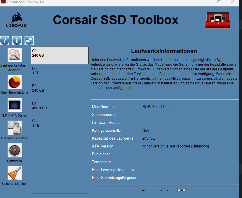

Das ist aber schon komisch, dass Crystal Disk Info keine Festplatte/SSD findet.

Ich verstehe auch nicht, warum in den beiden Programmen nichts angezeigt wird.. Ich habe selten eine Meldung, dass der USB Controller nicht genug ressourcen hat um alle Anschlüsse zu versorgen. Womit kann das zusammen hängen? Mit dem Netzteil vielleicht? Ich habe gestern Abend etwa zwei bis drei Stunden gezockt und hatte immer wieder mal stärkere Hänger und das Spiel ist zwei mal mitten im Gefecht abgestürzt..

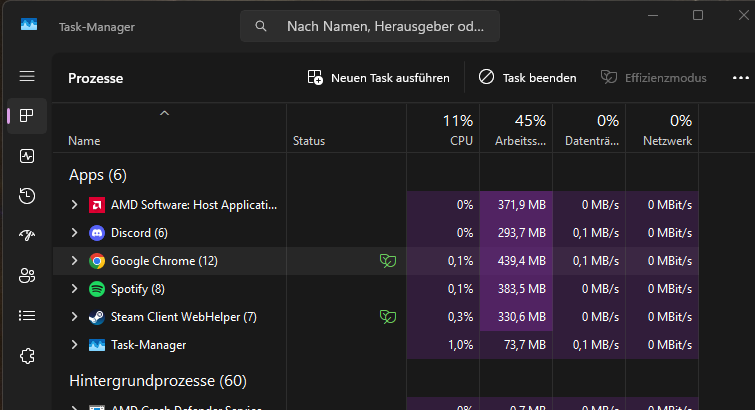

Restart001 schrieb:
Weis nicht, was läuft denn sonst noch so?
In der Suche msconfig eintippen/ Alle Microsoft-Dienste ausblenden, was bleibt?
Ich packe ein Bild in den Anhang dazu..
@Restart001 Ja, nur google chrome gedönz. Das ganze ASUS/AMD zeugs auzuschalten löst doch neue Probleme aus oder nicht? Das einzige was da unnötig ist, ist das COrsairSSDTool weil das genauso wenig meine Festplatten erkennt wie CrystalDiskInfo

Backfischi schrieb:
und der RAM ist immer bis 15,5GB (93%) ausgelastet wenn ich spiele
Das dürfte schon Probleme machen.
Ist da nur das Spiel am laufen oder hast du noch Sachen im Hitnergrund an?
Ich kenne Rust nicht und weiß nicht, ob es normal ist, dass 16GB voll werden.
