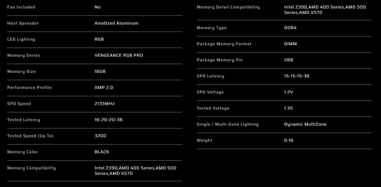

Backfischi schrieb:
Dieser RAM ist aber ein 16-20-20er.. Sollte ich was anderes nehmen?
Wird keinen spürbaren Unterschied in der Leistung machen, aber tendenziell ist CL 16 18 18 der typische Wert, den alle Chip Sorten schaffen. Ist es schlechter, dann sind auch die Chips schlechter und es ist nichtmal günstiger.

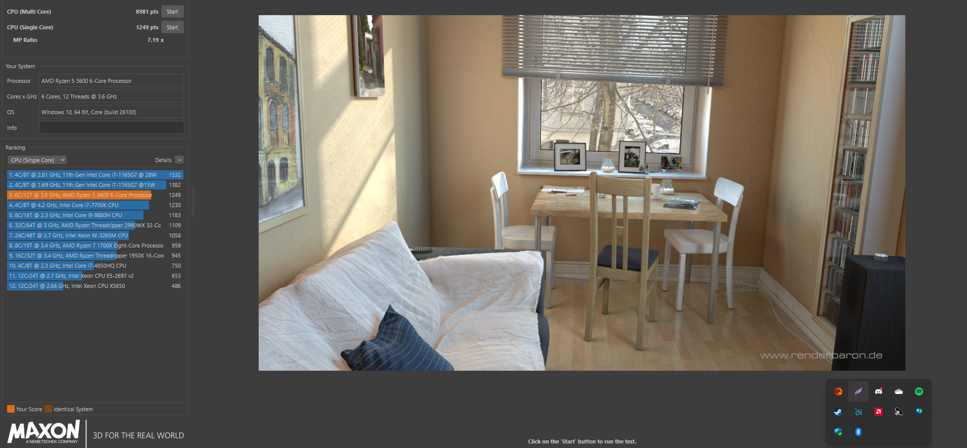

@Baal Netbeck Ich pack mal ein Bild von Cinebench in den Anhang.. Und naja, das da oft geschummelt wird mit den Preisen ist mir auch klar aber das war jetzt auch kein schlechter Deal. Einmal war das Set um einen Euro billiger, müsste bei den Black Friday Deals gewesen sein. :) Ich finde es auch immer wieder lustig wie viele versuchen etwas gebraucht teurer zu verkaufen, sieht man in dem Diagramm deutlich.

Der Wert im Multicore ist ziemlich nah dran, was ich im Internet gefunden habe (9150).

Der Cinebench Wert ist recht nah an dem Wert von :
https://www.cpu-monkey.com/de/benchmark-amd_ryzen_5_3600-cinebench_r23_multi_core
Aber recht weit entfernt von Gamestar mit 9608.
Bei dir läuft aber auch wieder jede Menge im Tray...Steam, discord, EA, rokat, Spotify...
Will man Werte vergleichen, dann ohne Hintergrund Dienste. Du weißt ja so nicht, ob der Punkteabstand wegen mehr Hintergrund-Last ist, oder weil die CPU nicht den vollen Takt fährt.
Da der Abstand nicht dramatisch ist, gehe ich davon aus, dass die CPU normal läuft. Aber man könnte es viel besser beurteilen, wenn es ein sauberer Test wäre.
Das werde ich morgen dann so umsetzten.
