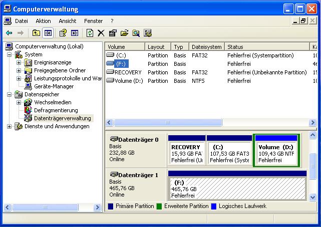

Hatte meine externe USB-Festplatte (Trekstor 500GB) an ein MacBook von nem Freund gehängt.
Beim schreiben auf die Festplatte hat sich selbige (wohl durch eine ausgeleierte USB-Buchse) abgemeldet und wieder angemeldet.
Nun wird sie auf meinem Laptop (Windows XP/SP3) nicht mehr erkannt, ist in der Datenträgerverwaltung aber aufgeführt (Siehe Screen, F: ist die Platte), aber eben ohne Dateisystem...

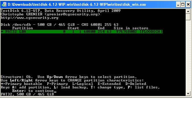

Hab mal TestDisk ausgeführt und nach Analyze und Quick Search nen Screen gemacht.
Wenn ich nach Quick search "p" drücke, werden meine Daten auch angezeigt.
Deeper Search läuft im Moment, werde dann auch noch nen Screen setzen...
Gibts noch ne Chance an meine Daten zu kommen?

Bei dir ist kein Fehler in der Partitionsstruktur und im MBR.
Teile mal mit, ob du, wenn du die Partition markiert hast und p drückst deine Daten oder eine Fehlermeldung angezeigt wird.
Mache im Fall auchmal die tiefere Suche Deeper Search in Testdisk.

Wenn ich p drücke werden die Daten angezeigt, manche weiß, manche rot...
Deeper Search ist durchgelaufen, der Screen ist angehängt (sieht aber genauso aus wie der quick search merk ich grad), was nun?

Bei dir ist es ein Hinweis auf dein Dateisystem.
Im Fall sichere/kopiere mal wichtige Daten auf einen intakten Datenträger!
Infos dazu hier;
https://www.computerbase.de/artikel...von_einen_beschaedigten_datentraeger_kopieren
Führe dann hinterher über Start / Ausführen / cmd;
chkdsk Laufwerksbuchstabe: /r mit dem Versuch dein Dateisystem zu reparieren aus.
Bitte bedenke, chkdsk ist ein Versuch dein Dateisystem zu reparieren aber nicht zum Datenretten.

Leider hat chkdsk den Vorgang aufgrund eines Fehlers abgebrochen...
Siehe Screen
Bleibt wohl nur formatieren oder?
