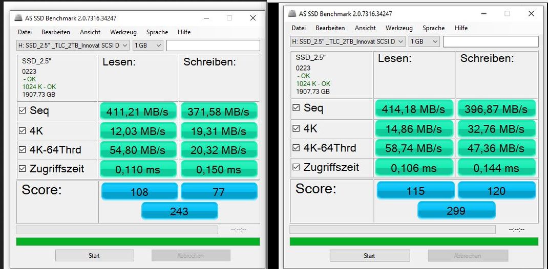

Hier mal mein Messvergleich links=vor und rechts=nach meiner eigenen Formatierung:
Wobei ich mir bei der untersten 1. Messung mit “ crystaldiskmark“
(links siehe Markierung von rotem Dreieck) nicht ganz sicher bin,
ob da meine Messung schon ganz beendet war ???

Schreiben geht jetzt viel schneller, da die Zellen alle aufgefrischt wurden. TRIM wird bei einer USB-SSD nicht so regelmäßig wie bei einer internen SSD durchgeführt, bzw. es wird nie von Windows veranlasst, wenn die Funktion nicht vom Controller des USB-Gehäuses unterstützt wird. Dann musst du diese Prozedur anders machen, so wie du es auch gemacht hast. Ich würde es 1-2 mal im Jahr machen. SSDs können Daten verlieren, wenn sie monatelang nicht in Betrieb sind.
Reaktionen: gerhard2
War denn meine Messung hier schon durch? (siehe Markierung):
Dann ist er nicht fertig geworden oder abgebrochen.
Den Durchgang kann man verwerfen.
