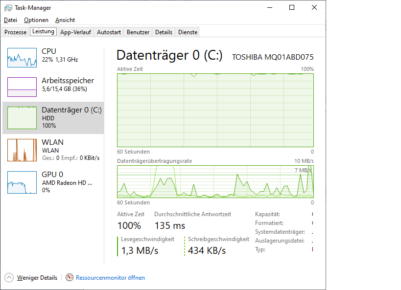

Festplatte 100% ausgelastet was tun?
- Ersteller Neu25
IDontWantAName
Captain
- Dez. 2011
- 3.814
die 2,5" Zoll Laptop Platten gegen nach Jahren immer ein und sind beim Zugriff lahm ohne Ende und zu 100% ausgelastet. Klone das Windows auf eine 2,5" SATA SSD und nutze die SSD.
Sunweb
- Okt. 2020
- 1.961
Installiere ein zur Hardware passendes Betriessystem, ich empfehle da Windows 98.Neu25 schrieb:und das Problem beheben.
Das ist nunmal kein Fehler und auch kein Problem.
Festplatten haben in aktuellen Systemen nichts als OS-Platte verloren.
Wir haben schließlich nicht das Jahr 2008.
Cardhu
- Mai 2013
- 18.325
Vom Screenshot her würde ich mal sagen, dass du ein aktuelles Windows hast. Und damit wirst du das Problem nicht nachhaltig mit ner HDD lösen. Auch nach einer Neuinstallation auf derselben HDD wird das Problem wieder auftreten nach einer gewissen, meist sehr kurzen Zeit.Neu25 schrieb:Es ist nun eine hdd Festplatte, die will ich behalten und das Problem beheben.
Der Hinweis mit der SSD ist daher auch das einzig richtige.
Aktuelles Windows läuft einfach grantig auf einer HDD. Das braucht (wenn's im Hintergrund was am erledigen ist) mehr IOPS als eine HDD bereitstellen kann.Neu25 schrieb:das Problem beheben
Daher wenn du die HDD wirklich behalten willst -> wechsel auf Linux...

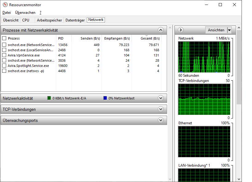

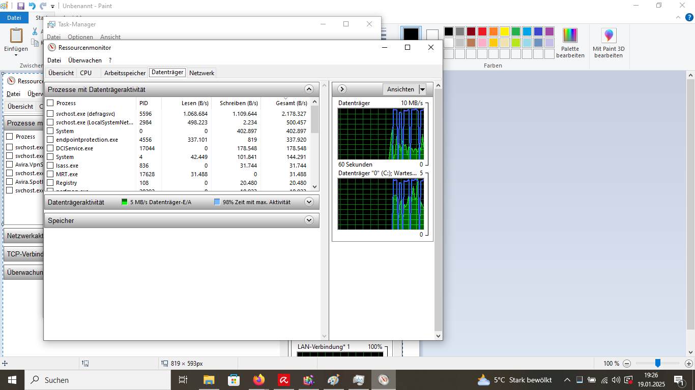

eine HDD schafft 100 Zugriffe pro sekunde.Neu25 schrieb:die will ich behalten und das Problem beheben.
Eine SSD schafft 10.000 - 1.000.000.
EIne HDD reicht unter windows heute schlicht nicht mehr, wenn die Performance annehmbar sein soll.
Wenn es dann noch defragmentiert, updates im hintergrund verarbeitet oder sonstiges, kannst du das laptop mindestens ueber nacht durchlaufen lassen und hoffen, dass morgens alles fertig ist..
Wirf mal alles von avira runter. Das wird schon mal fuer einen weiten teil der Zugriffe verantwortlich sein und ohne ists eh sicherer, wo @dms gerade schon fefe sagte..
