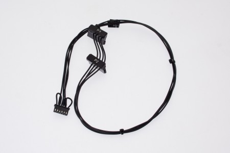

Wenn der Kasten ohne extra Laufwerk gekommen ist,
im zubehör gibt es ein Stromkabel für die meisten orion 3000 Kisten zu kaufen kostet um die 12 bis 20€
und sieht z.b. Für den Orion 3000 PO3-620 so aus, und sollte sich eigentlich im lieferumang befunden haben, es Wird am mainboard angeschlossen (nicht am Netzteil)

@Hauro die neueren Predators kommen zum Teil mit 12v only System, das hat dann keinen, s-ata Strom Port zum splitten. Sogenanntes ATX12VO

Die Datenträger werden über das Motherboard mit Strom versorgt:
Siehe auch ATX12VO - Vor- und Nachteile des neuen Netzteil-Standards > 3,3 und 5,0 Volt kommen vom Mainboard
Nach dem Video hat das Kabel zwei Anschlüsse. Hier könnte der Y-Adapter verwendet werden, wenn es der Anschluss zulässt, was nur Acer beantworten kann.
Er schrieb ja dass noch gar keine verbaut ist, dementsprechend ist das Kabel gar nicht vorhanden aktuell (wie auch im von dir verlinkten Video), entweder er hat es gar nicht in der Box vom pc, sein bislang unbekannter Orion 3000 Typ hat diese Option. gar nicht oder das origional Kabel ist bei seinem Typ schlicht nicht dabei.
