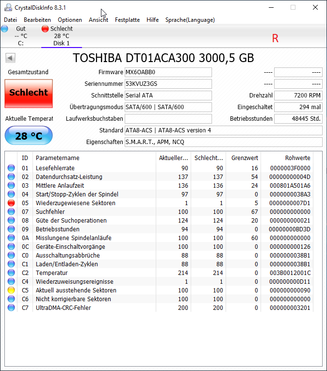

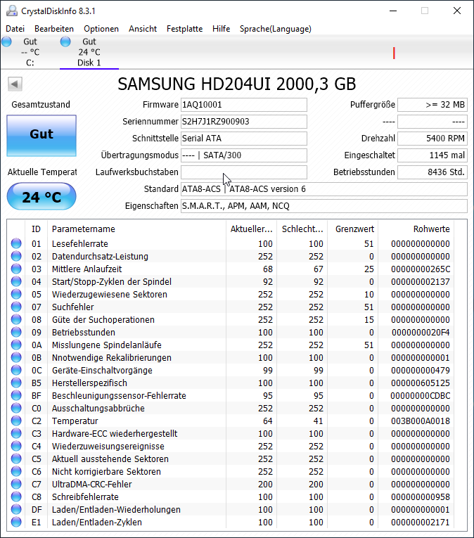

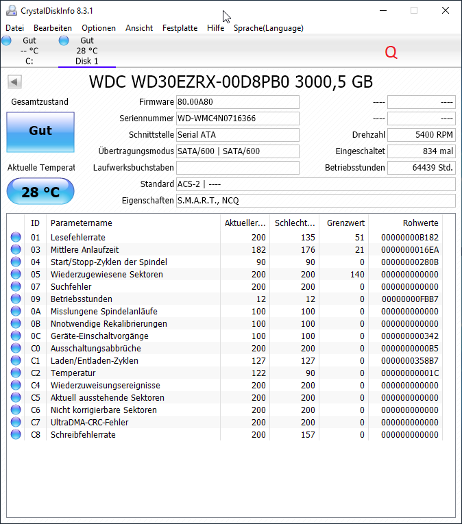

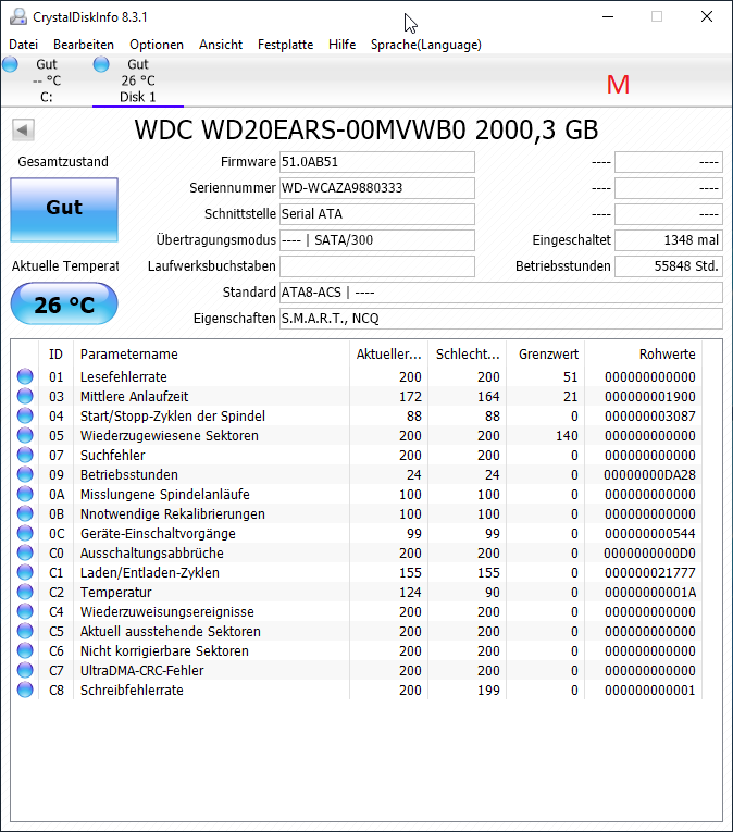

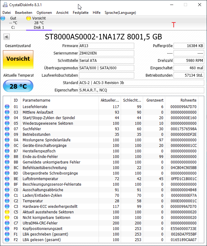

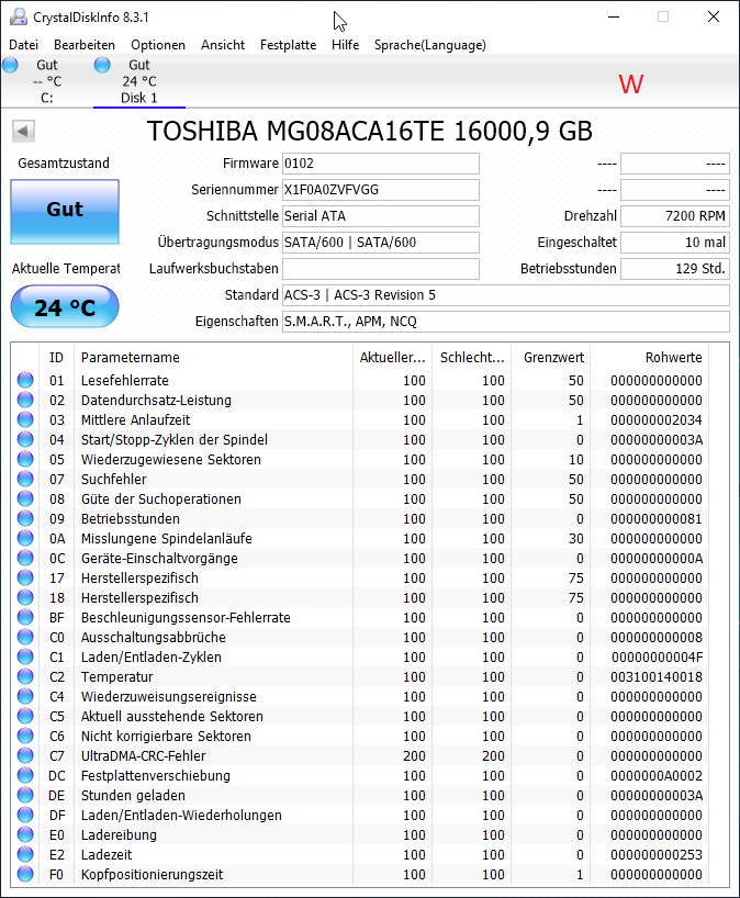

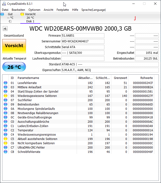

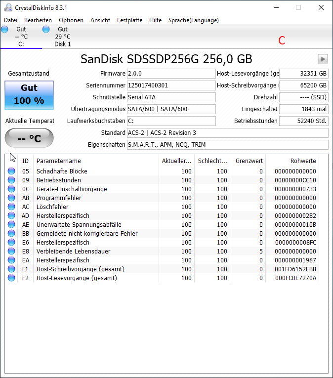

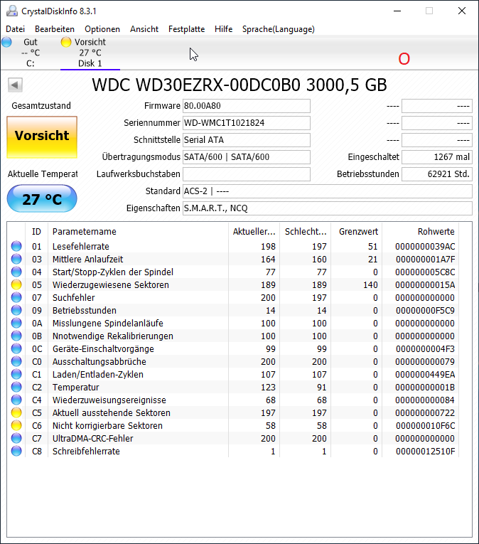

Hallo,
ich habe die Beiträge von heute ab 13 Uhr noch nicht gelesen und werde sie später lesen.
Jemand hatte angeboten, dass ich einige Screenshots hochlade von den SMART-Werten meiner Festplatten, und dass sich bestimmt jemand findet, der diese Einschätzen kann.
Ich würde gerne folgende Bewertungen festlegen:
  • Bewertung A: Wie neu, perfekt für Produktivsystem.
  • Bewertung B: Leichte Fehler, Datenverlust recht unwahrscheinlich.
  • Bewertung C: Große Fehler, Eignet sich höchstens als Backup-Volume, wenn die Daten zusätzlich auf einem weiteren Laufwerk mit Bewertung C als auch auf einem Laufwerk mit Bewertung A oder B liegen (3-Fach-Sicherung)
  • Bewertung D: Auf keinen Fall mehr benutzen.
Könnte jemand oder mehrere Leute meine folgenden Laufwerke bewerten?
Der Laufwerksbuchstabe steht jeweils oben rechts in rot.
Dankeschön
Enomine

Empfehlung
Alles mit Vorsicht/Schlecht außer Betrieb nehmen.
Wann die endgültig sterben kann niemand vorhersagen.
Cu
redjack
Alles mit Vorsicht/Schlecht mit dem Tool des Herstellers der Festplatte überprüfen lassen, und ggf einen Reparaturversuch starten. Und die Werte im Auge behalten, um zu erkennen, ob der "Schaden" fortschreitet.
Ein paar defekte Sektoren müssen kein Problem sein. Der "Fehler" kann schon seit Inbetriebnahme da gewesen sein, ohne dass es jemand bemerkt hat, und unter Umständen bleibt das auch die nächsten Jahre so.
Die mit "Schlecht" ist wahrscheinlich verloren, aber ein Versuch schadet ja auch nicht. Entscheiden kann man hinterher immer noch.
