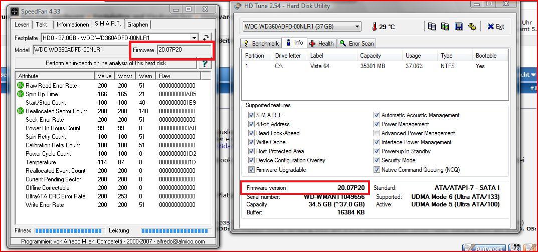

AFAIK sollte das mit z.B. SpeedFan funktionieren. Auch die Samsung-Tools, z.B. Shdiag sollten die Firmwareversion anzeigen.
Ich denke an USB angeschlossen wird es fast unmöglich, die Firmware in Erfahrng zu bringen... ausbauen und an den IDE/SATA des Mainboards...
Die UltimateBootCD dürfte genug Tools haben, eines davon sollte dir die Firmwareversion anzeigen... keine Ahnung wieso du die ganze Firmware auslesen willst, wenn dich eigentlich nur die Versionsnummer interessiert...

Das Anzeigen der Firmware Version geht (wie wir alle schon vermutet haben) nur wenn die Platte direkt, also nicht über USB, angeschlossen wird.
Also muss ich warten, bis mein Notebook wieder hier ist.
Edit:
So, mir fiel gerade ein, dass hier ja noch der Desktop meiner Freundin steht (mit S-ATA Anschlüssen).
Ich habe die Festplatte dort angeschlossen und per HDTune geschaut welche Firmware aufgespielt wurde.
Es ist die neue Firmware HS100-08. Also sind keine Probleme zu erwarten. :)
