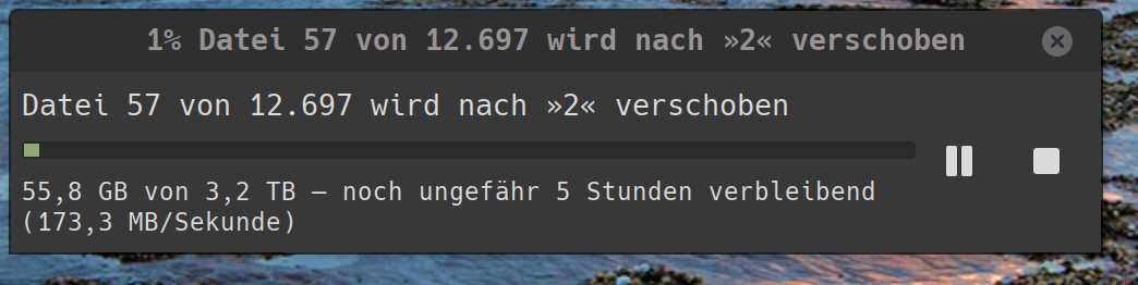

Zu beginn habe Ca 120 MB/s dann droppt es runter auf Ca 39MB/s
Höhere Datenraten nur ganz zu Beginn für wenige Sekunden sind nicht aussagekräftig, weil da auch irgendwelche Caches verantwortlich sein können.
Kopiere große einzelnen Dateien im GB-Bereich. Wenn es da ziemlich durchgehend mehr als 40 MB/s sind, dann ist die Verbindung nicht auf USB 2.0 limitiert.

Jetzt wo ich die 18 TB platte intern in den PC verbaut habe habe ich eine Transferrate von 160 - 180 Mb/s

Also ich habe jetzt 28% Fertig und bin immer noch bei 160 MB/s Knapp und brauche nur noch 3std Anstadt wie es extern war 40 std
