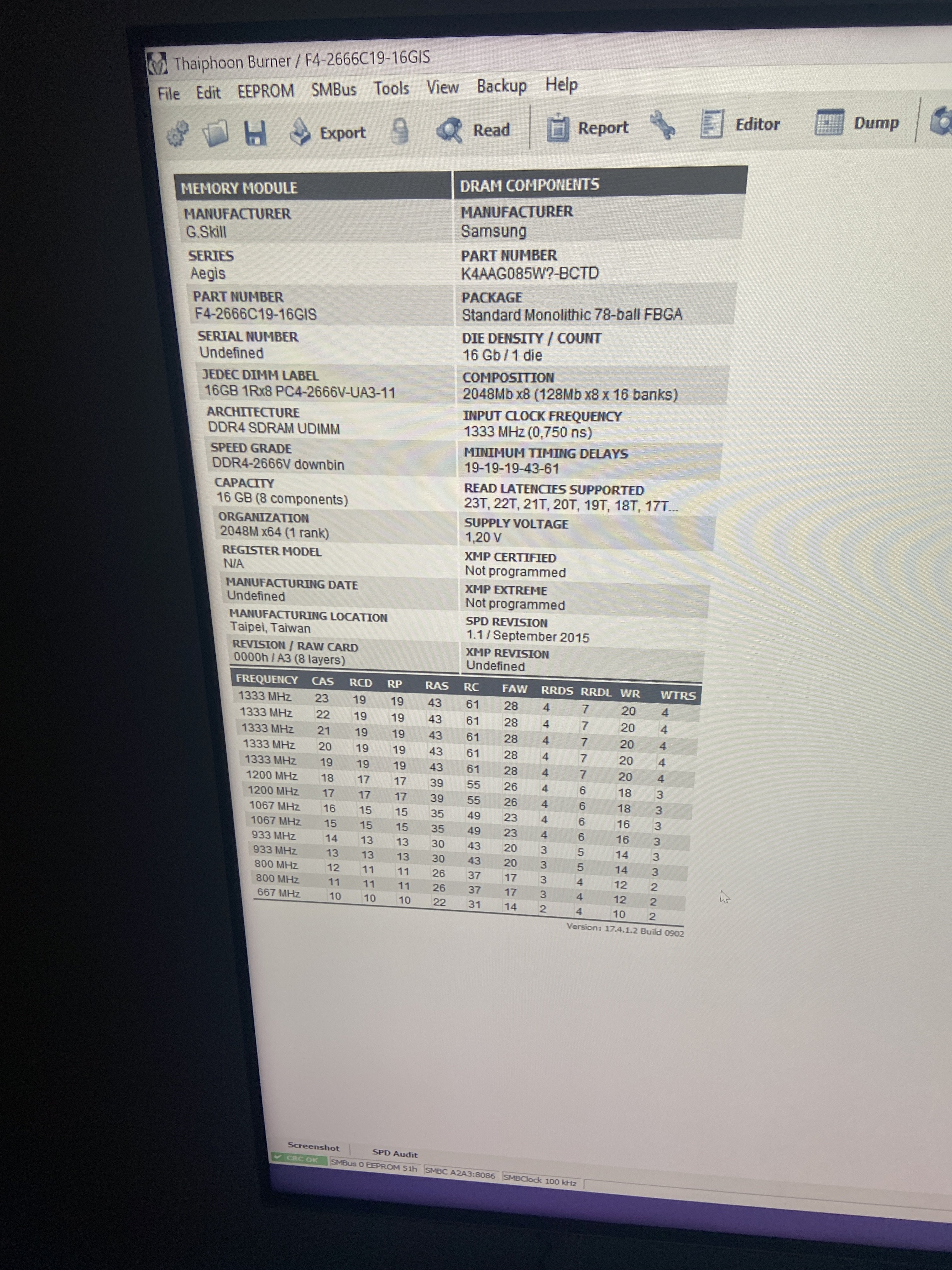

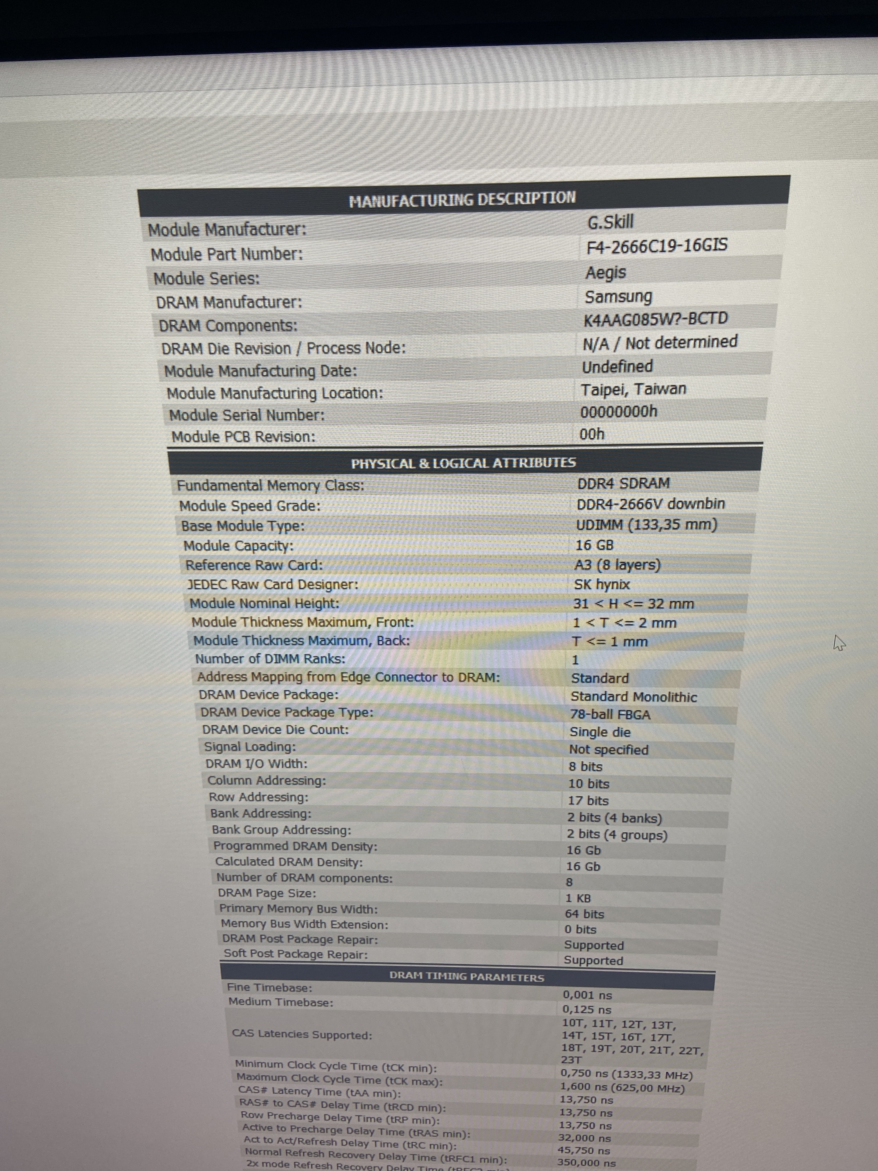

Und der thaiphoon zeigt gar nix? Poste doch mal nen Screenshot

Taiphoon:

will-lee schrieb:
IC ist nicht benannt.
Schick ein Foto vom Aufkleber.

Hast du schon rausgefunden welcher IC verbaut ist?
Was sagt CPU-Z zum Herstellungsdatum?
Kannst du bestätigen, dass die Riegel single rank sind?

Wenn die RAM Platine nicht zu minderwertig ist, wären sicher 1600MHz+ OC drin. Das TUF Z370 sollte sicher ein OC Ausloten ermöglichen, aber mit Dual Rank mit einem Jubiläums 8086K, der auch ein 8700K war, wird man es auch austesten müssen. Mit Samsung C DIES bekommt man eigentlich problemlos auf 3200/3600MT, im Dual Rank habe ich nicht oberhalb von 3200 ausgetestet. Taiphoon Burner ist halt als Auslesetool nur nicht zuverlässig genug zu wissen, was verbaut wurde.
