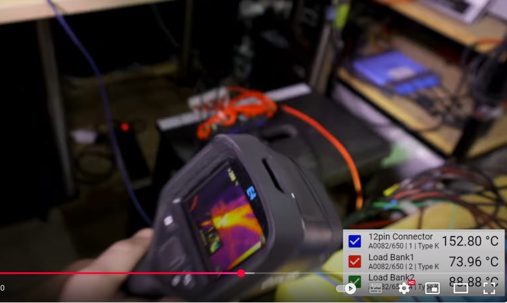

Davon ab, bei 150°C am Stecker und 20A auf dem Kabel …glaubst du das hätte das ein paar Stunden ausgehalten während es ja noch weiter am aufheizen war? An der Stelle wurde ja nur aus vernunft dann abgebrochen.
Ich hätte es wie Aris schlichtweg drauf ankommen lassen... ;)

FormatC schrieb:
Das klappt nur beim Be Quiet Dark Power Pro, die meisten Netzteile sind eh Single Rail. Aber es zeigt eigentlich die Absurdität dieser Steckverbinder. Da muss man auch nicht über das Kabel dikutieren, sondern die Ursache am schwächsten Glied suchen: den Kontakten. :D
Single-Rail ist aber auch elektrischer Bullshit weil alles an Steckern und Kabeln dahinter die maximale Stromstärken dieser Rail aushalten können müssen und die Übergangswiderstände so gering sein müssen damit die Sicherung überhaupt auslösen kann.
Elektrisch ist das alles völliger Humbug.

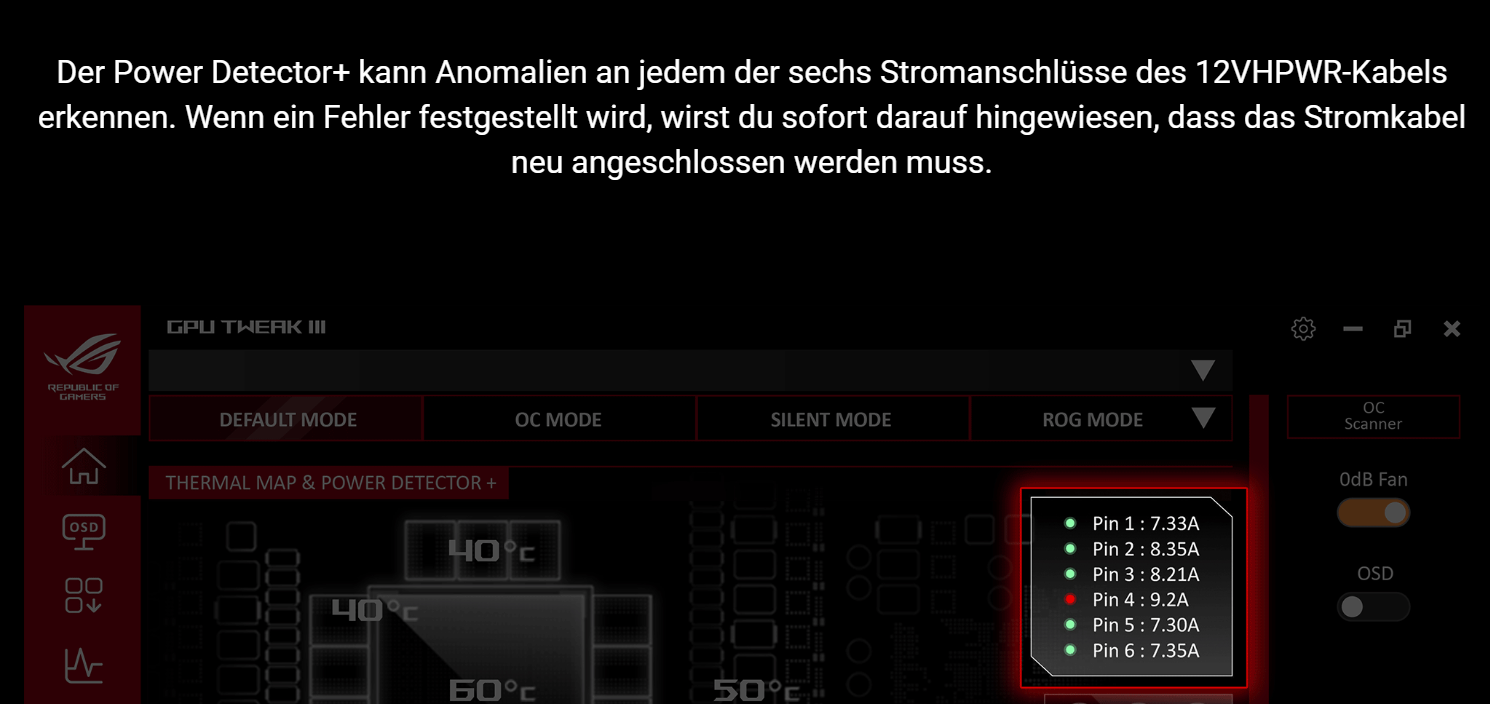

Wird ja immer wieder gerne behauptet man bezahlt bei ASUS nur für den Namen und auf den vierten Lüfter haben alle Webseiten schon rumgehakt. Auf solche Features hinzuweisen, die zumindest der FE scheinbar fehlen, hat man bisher jedoch versäumt.
Vielleicht holt man das ja jetzt nach und fragt mal bei den Herstellern an, bei MSI sehe ich nur mehrfarbige 12V-2x6 Stecker. Die sind zwar sinnvoll, würden an dem Problem aber gar nichts ändern.

Da Thema ist keines, wenn sie es alle halbwegs so lösen wie ASUS.
Hast du da mal Lektüre... Denn laut Roman ist ja ein Asus Netzteil verreckt. Warum wurde das nicht erkannt?

@xexex Also ist es was Exklusives.
Das Netzteil könnte mittels eines Shunts das erkennen (also ein Extra Bauteil), wenn der Stecker gesteckt ist. Mir ist kein Herstelelr bekannt, der seine Stecker überwacht.

Miuwa schrieb:
Bist du sicher, dass das da nur separate Shunts waren und nicht auch separate Regler dahinter?
Wäre mir nicht bekannt (kann mich auch irren), denn dafür müsste man für jede überwachte Verbindung einen separaten Spannungsregler haben und eine Logik welche die Regler untereinander balanciert. Soweit ich weiss haben Grafikkarten nur einen mehrphasigen Regler. Nach den Shunts werden die Leitungen zusammengelegt und zum Spannungsregler geführt.
Wie gesagt, ASUS bietet es an, wie es bei den anderen Herstellern aussieht ist unbekannt. Dort ist es auch am leichtesten zu implementieren, Netzteile besitzen nur selten umfassende Logikschaltkreise.
