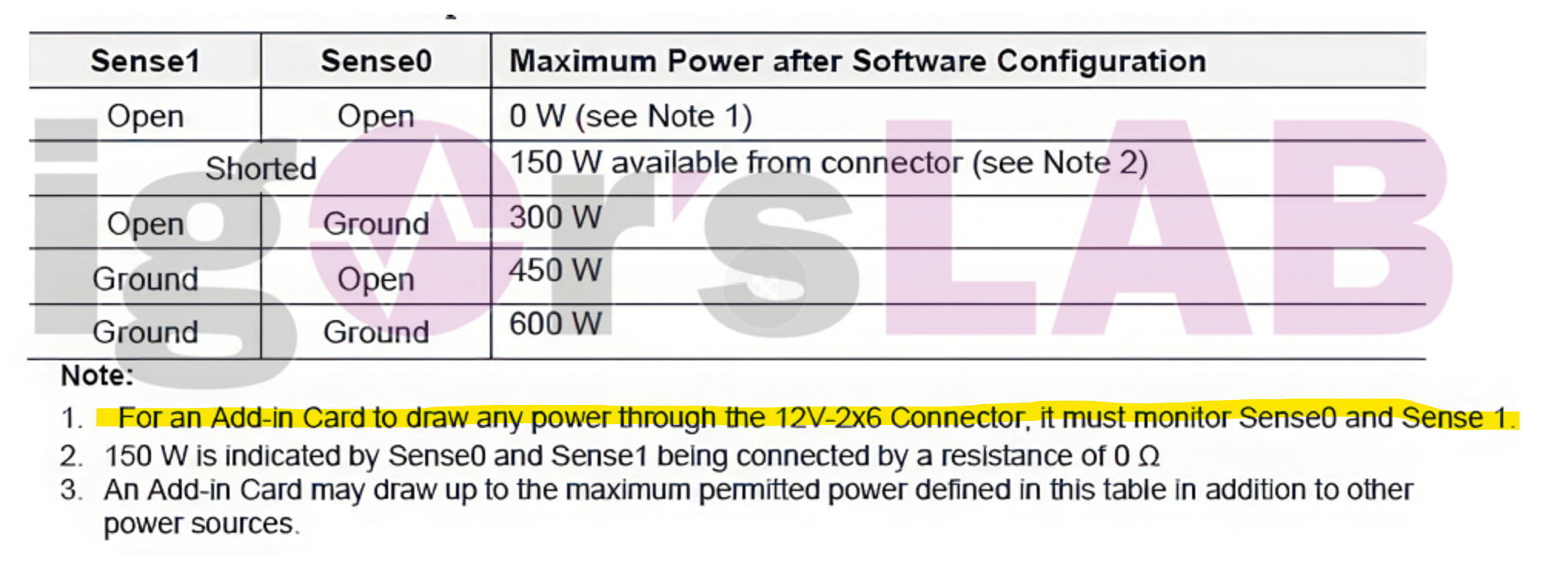

Richtig! Sie werden weggelassen und nicht wie vorgesehen zum Netzteil geführt. Wie soll ein Netzteil signalisieren, wenn er nur 450W an der Buchse bereitstellen kann, wenn am Kabel diese Funktion kurzgeschlossen wurde? Wie soll denn überhaupt die Schutzfunktion vom 12V-2x6 Kabel funktionieren, mit verkürzten Sense Pins die dafür sorgen, dass kein Strom fließt wenn das Kabel nicht richtig steckt?
When both SENSE0/SENSE1 are unasserted, as defined by their high-impedance Open-Open state, no power may be drawn by the load. This is new SENSE0/SENSE1 combination now defines the new 0 watt state, which was not present in the 12VHPWR connector. These updated SENSE0/SENSE1 combinations ensure that an Add-in Card may only draw power only when the power pins and the sideband pins are engaged and correctly asserted. The Open-Open condition signals that the PCB plug is either poorly seated or absent. These two conditions are now functionally equivalent. A PCIe CEM 5.1 Add-in Card will explicitly interpret the Open-Open SENSE0/SENSE1 stat as the 0 watt configuration, and it will not attempt to draw power from the cable.
https://edc.intel.com/content/www/u...ress-pcie-add-in-card-connectors-recommended/

Das ist falsch, siehe zwei Beiträge über deinem. Die Sense Leitungen haben sehr wohl eine Funktion und würden bei unzureichend eingestecktem Stecker der GPU signalisieren gar nicht erst hochzufahren. Wenn nicht gerade ein Idiot diese Funktion gebrückt hat.
https://www.igorslab.de/rest-in-pea...ge-modifikationen-und-pcie-base-6-exklusiv/2/

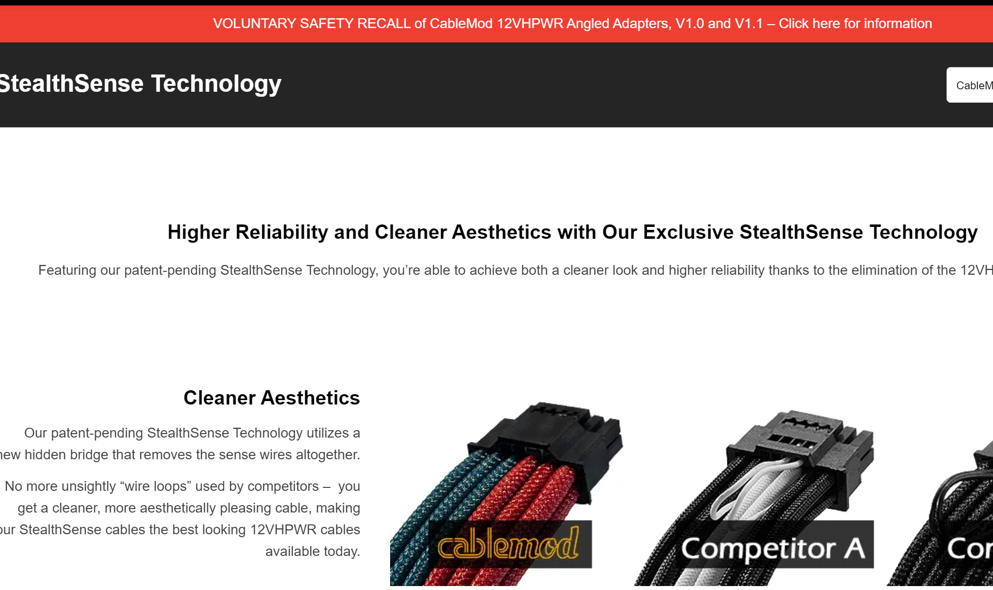

Viel lustiger finde ich, man achte auf den roten Balken, sie lernen es einfach nicht.
Der Rückruf der Winkelstecker läuft schon seit ein paar Monaten.
Reaktionen: JarlBallin
@Shio Richtig! Lustig nur eine Warnung oben auf der Seite für verbockte Stecker einzublenden, während man bewusst verbockte Kabel anbietet. Wie lange wird es dauern bis durch Nutzung solcher Kabel irgendwelche PCs "abfackeln" und es auch dafür einen Rückruf gibt?
