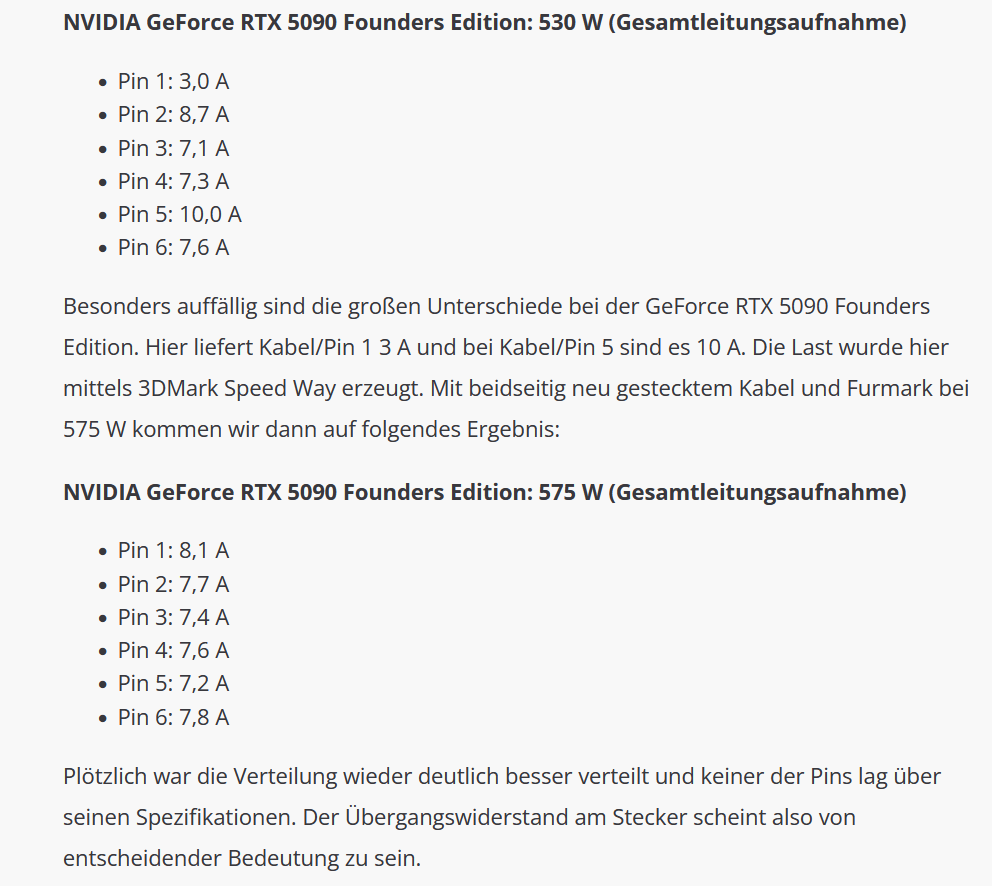

Was ein Aufstand schon wieder wegen exakt einem Fall mit fragwürdigen Umständen und jemandem der daran Geld verdient solche Themen aufzubauschen :p
Gut, dass CB nochmal nachgemessen hat …
Reaktionen: Grestorn

Quidproquo77 schrieb:
Das ist halt der gleiche falsche Unsinn,
Hm kannst du mich dann bitte aufklären, scheinbar hast du ja die Antwort.....
Bei der 4090 war ich noch pro. Kabel da hat sich ja im allgemeinen ausgestellt das entweder minderwertig hergestellte Kabel waren oder eben nicht richtig sitzende Stecker was ja vorkommen kann da man die Stecker schon extrem drücken muss damit sie kommplet sitzen....
Aber wie kannst du hier von Unsinn reden wenn doch mit messwerkzeug gemessen wurde, wenn das Messgerät zu hohe stromstarke anzeigt wo ist das Unsinn? Oder wenn mit warmebild Kamera viel zu hohe Temperaturen angezeigt werden wo ist das Unsinn?
Ich verstehe dich echt nicht
Wenn ich mich recht entsinne hatte gamers Nexus bei der 4090 ja auch mal alle Kabel bis auf 2 gekappt und da wurde es nicht so heisst....
Ich würde sagen mit meinem Unwissen das das Kabel immer noch ok ist nur das nur zwei Litzen praktisch genutzt werden ist das Problem....man kann doch den Strom zwingen sich auf Litzen aufzuteilen oder? Da gibt es doch bestimmt Bauteile auf der Karte die dafür sorgen sollten oder?
