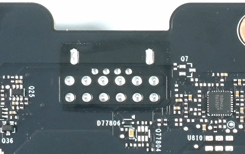

Da das PCB so klein werden musste, war kein Platz für eine ordentliche Spannungsversorgung.
Jeder, der sich ein wenig mit Elektrotechnik auskennt weiß, dass das absoluter Müll ist, was die da gemacht haben. Vielleicht haben sie gehofft, dass aufgrund des positiven Temperaturkoeffizienten von Kupfer sich die Last auf alle Kabel gleichmäßig verteilt. Aber der Koeffizient scheint vernachlässigbar im Vergleich zu anderen Widerständen bei den Kontakten usw.
Dass sie von den 4090 Erkenntnissen nichts gelernt haben, macht mich traurig.

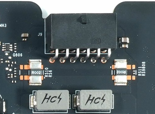

Ich hatte ja die Bilder der FE schon gepostet, aber bei den Customs ist zumindest eine Trennung in 2x 3 Lanes durchaus möglich. Hier mal die SUPRIM von MSI, die jeweils 3 Kontakte vom Header am Stecker separat in zwei Lanes aufteilt und auch überwacht.
Hier sitzt auch der Supervisor-Chip fürs Monitoring gleich in der Nähe.

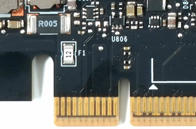

Im PEG hat MSI das noch mit einer extra Schmelzsicherung versehen. Logisch, damit der Slot nicht zerknallt, wenn oben die Zuleitung ausfällt.
Nur auf der durchgestylten FE ist halt kein Platz für sowas, da ist mal wieder Minimize-Mania ausgebrochen

Frank schrieb:Während nämlich die Custom-Designs wie die Asus ROG GeForce RTX 5090 Astral (Test) jeden Pin des 12V-2×6-Anschlusses einzeln überwachen und in dem beschriebenen Fall für eine Abschaltung sorgen würden, fehlt der Founders Edition von Nvidia eine solche Erkennen der Last auf den einzelnen Pins. Für sie sind alle 12-Volt-Leitungen ein Anschluss.

Hauptproblem ist das grundlegende Design der Stromversorgung, die Parallel über 6 Leitungen geführt wird und weder PSU-Seitig überwacht noch GPU-Seitig geregelt werden kann. Was müssen für unterschiedliche (Überhangs-)Widerstände auftreten, um zu solchen Szenarien wie bei Roman führen? Eigentlich müsste in der PSU jeder Pin und damit jede Leitung/Ader überwacht werden, dass ein Schutz der Leitung gewährleistet werden könnte, das verhindert aber auch noch nicht die ungleiche Lastverteilung im Kabel, sodass die PSU bei Roman dann einfach abgeschaltet hätte und somit die Grafikkarte nicht läuft.
Dass die Phasen auch auf Seiten der Karte einfach zusammengeführt werden, macht es dann unmöglich, zu beeinflussen, wie die Lastverteilung auf den Kabeln sich abbildet. Wie kann also ein so unterschiedlicher Strom auf den Leitungen sein, wenn sie doch parallel auf gleicher länge laufen. Kann fast nur noch durch die Steckkontakte kommen, Schwankungen bei der Fertigung der Passgenauigkeit, sodass der Sitz unterschiedlich sein kann, Schwankende Materialqualität, die ebenso die Kontaktwiderstände erhöhen können. Aber es muss auch nicht nur an den Steckkontakten liegen, sondern es liegen ja auch noch diverse Lötverbindungen mit dazwischen, sowohl in der PSU, im Kabel und auf der Grafikkarte. Das in Summe kann zu der Abweichung führen. gleiches Problem kann auch auf der Ground-Seite auftreten, denn Strom fließt ja bekanntlich im Kreis.
Eigentlich dürfte nicht einfach so die Last stumpf auf 6 Leitungen aufgeteilt werden. Was aber auch schon abhilfe schaffen würde, dass die Asymetrie abschwächen dürfte, wäre eine Verbindung der Leitungen innerhalb des Steckers, wodurch das Aufsummieren der Übergangswiderstände weniger ins Gewicht fällt. Dann sind nur noch extremere Fälle vom Schmoren betroffen. Keine Ideale Lösung aber besser als jetzt.
