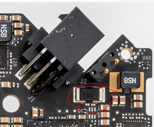

Das ist doch ein Failure by Design.
Habe das Video auch vorhin gesehen und als Elektrotechniker kann ich mir da nur an den Kopf fassen :freak:.
Das beschreibt ziemlich gut, warum die 30er Serien mit dem Connector zurechtkommt und die 40er/50er Serie nicht.
Das hat auch nichts mit dem Stecker zu tun. Wenn die der Meinung sind 600 Watt über 6 Kabel zu schicken und auf der Eingangsseite einen Shuntwiderstand für alle Leitungen kombiniert zu verbauen bei einem Sicherheitsfaktor von 1,1 ist einfach nur grob fahrlässig.
Nach dem Motto die Karte würde nicht mal überprüfen können ob 10 von den 12 Leitungen durchtrennt wurden, solange eine 12V und GND Leitung überleben würden.
Wenn dass bei der 3090 mit 3 Shuntwiderständen realisiert wurde und die Leitungen auch separat das PCB versorgen und der Stromfluss pro 2 Kabel geregelt werden konnte. Dann kann man sich fast sicher sein, dass irgendeiner der Meinung war, dass die Logik die das kontrolliert und die zwei zusätzlichen Shuntwiderstände wohl 2€ zu viel für das PCB sind könnte mir aber auch vorstellen, dass irgendjemand der Meinung war es einfach keinen Platz gibt, schließlich sind Shuntwiderstände auch groß.
Das ist eindeutig ein Designfehler seitens Nvidia. Da kann man auch noch soviel auf den Stecker zeigen. Bei der 30er Serie wurde es richtig gemacht, ab der 40er Serie falsch.
Da kann man sich fast sicher sein, dass die RMA Leute intern nicht eine einzige abgefackelte 4090 bekommen haben und die Problematik totgeschwiegen wurde.
