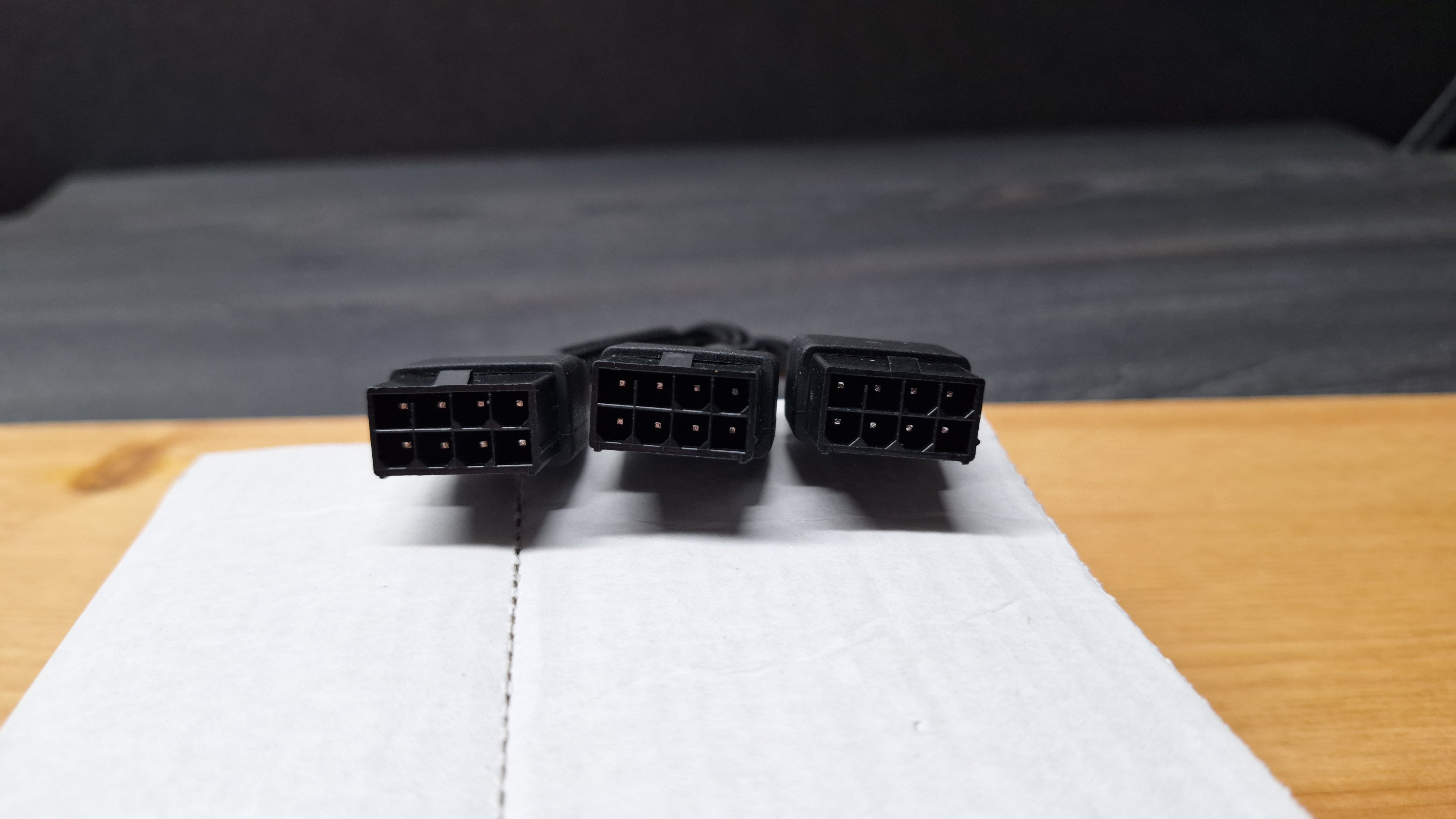

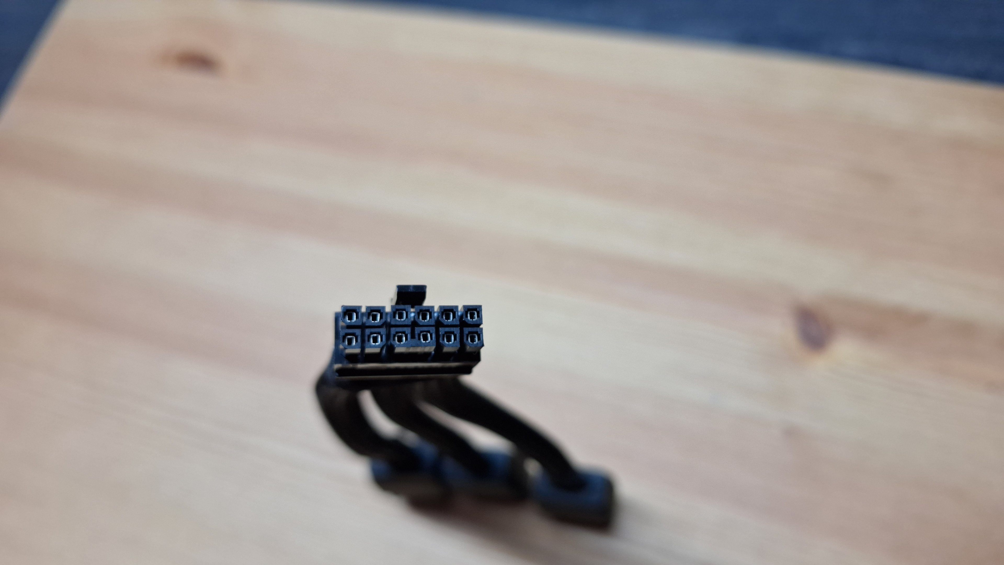

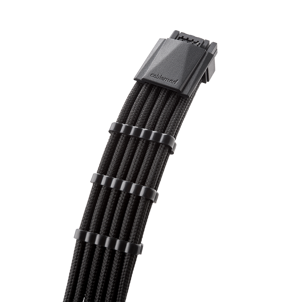

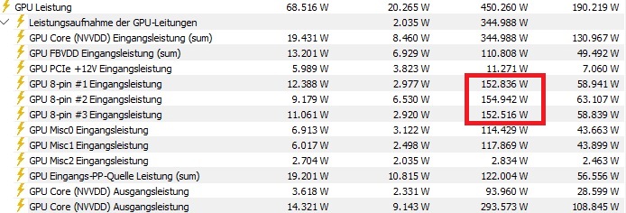

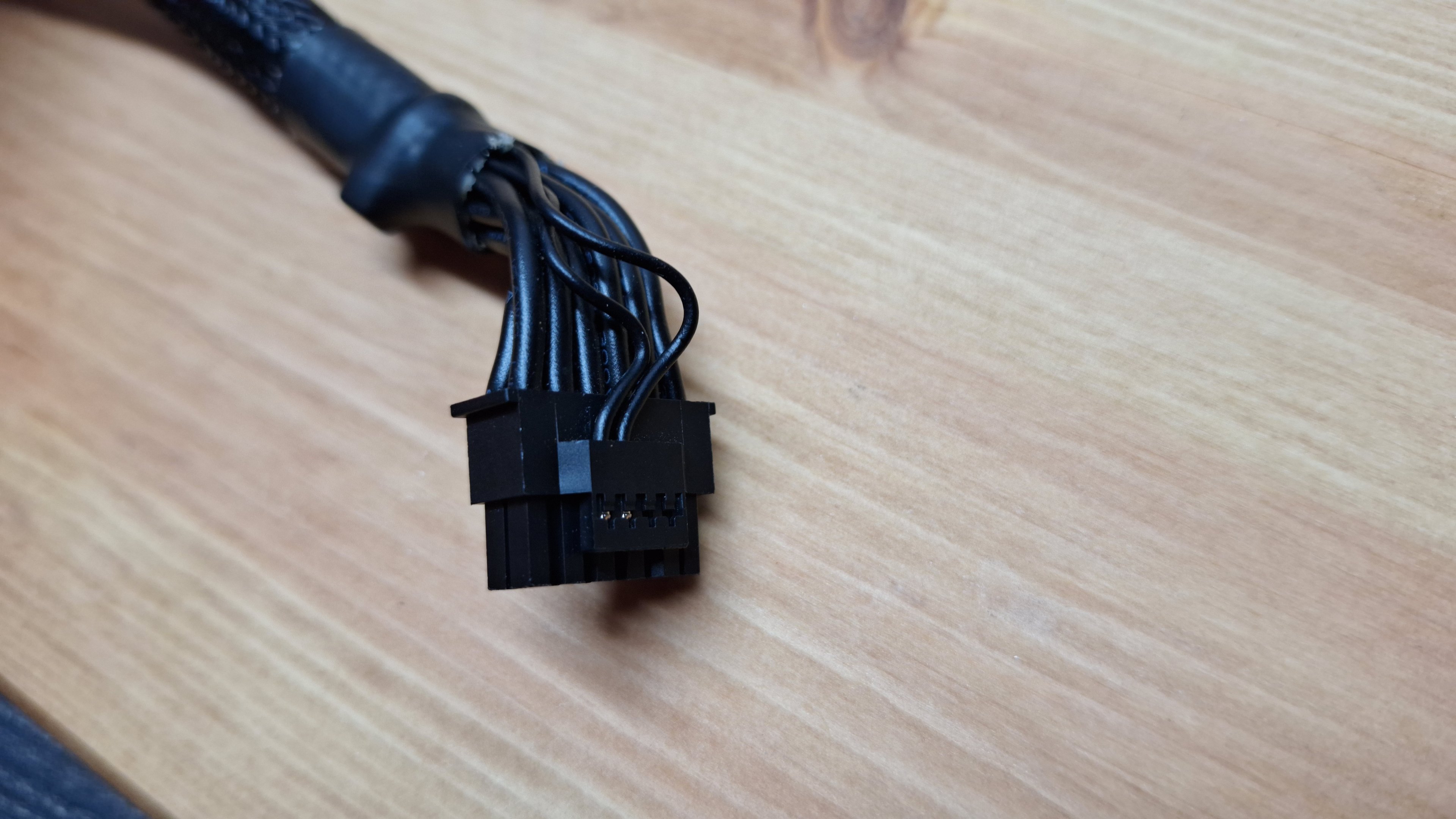

Hallo nochmal,Regonaut schrieb:Beim Zusammenbau hatte ich schonmal mit einer Wärmebildkamera nach Hotspots im Gehäuse gesucht und nichts auffälliges gefunden.
Ich werde mir die Kamera nochmal ausleihen und die Kabel mal durch Messen und euch berichten.
wie gesagt habe zurzeit das CabelMod Kabel 3x8 auf 12VHPWR verbaut und denn 90° Adapter v1.1
Morgen könnte ich Wärmebilder nachreichen
Habe das Original Kabel vom PSU ( Netzteil ) rausgekramt und dass der 3090Ti FE
Dabei ist mir aufgefallen:
1. Das CabelMod Kabel hat nur 2 Sens Pins
2. Das Nvidia Kabel hat volle Belegung und 3x8 aber keine Sense Pins
3. Das Original Kabel des ROG-THOR-1200P2 hat 2x8 auf 12VHPWR mit 2 Sense Pins, aber nur 6 Pins sind Belegt
4. Bei HWINFO werden trotzdem alle 3 Lines ausgelesen ( CabelMod 3x8 auf 12VHPWR 2 Sense siehe 1. )
Im Moment bin ich noch verwirrter, als zuvor
Meine Theorie:
Es sind 4x8 für 575W 🔥 nötig, um unter den bzw. bei den Spezifikationen von 150W pro 1x8 zu bleiben.
Die Zusammenführung der Lines bei der 5090FE mal ausgeklammert
Igor hat sich ja schon vor längeren, mit dem Stecker ausgetobt, Übergangswiderstände, Beschichtung etc.
Frohes Spekulieren noch
