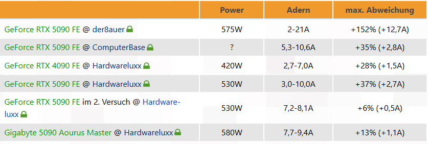

Wenn man sich diese Abweichungen ansieht, dann ist eigentlich glasklar, dass das Kabel schlicht hinüber ist und so wirds auch bei dem geschmolzenen sein. Da kann man nur sagen, verwendet ein neues Kabel und keinen 2 Jahre alten x mal aus und eingesteckten Schmodder. Sollte es damit erledigt sein, kann man sich wieder anderen Dingen widmen.
Auch was das Video von Bulzoid betrifft: Theoretisch eine Erklärung, warum es bei der 3090Ti zu keinem bekannten Ausfall gekommen ist. Tatsache ist aber auch eine ordentlich funktionierende Steckverbindung braucht das alles nicht.
