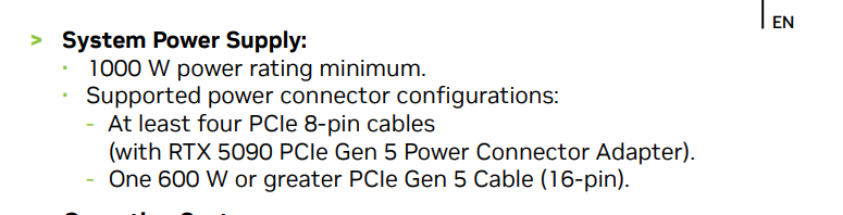

von "behaupten" kann keine rede sein, denn Nvidia schreibt es selbst so in das QuickGuide zu RTX 5090 FE (Seite 3):scryed schrieb:Manche behaupten jetzt in Nvidias Anleitung steht die Karte ist nur mit der peitsche zu nutzen bzw interpretieren es so ...
Das ist doch kompletter Unsinn .... Warum bringt Nvidia dann den neuen Stecker wenn man angeblich nur die Peitsche nutze soll , es gibt auch Hersteller die jetzt schon beidseitig den gleichen Stecker haben und auch mitliefern ....so wie es eigentlich gedacht ist und der 4er Adapter nur ein Übergang ist ....
und widerspricht sich damit gleich selbst zu den selbst im QuickGuide angegebenen Systemvoraussetzungen des Netzteils:
Im Bezug auf Seite 3 im QuickGuide mit der absoluten Vorgabe des Nvidia-Adapters, ist diese System Power Supply Mindestvorgabe doch wieder murx und der User soll entscheiden und aussuchen was er nun einsetzen soll.
Du hast schon recht damit: Wozu gibt es denn die 12VHPWR-Kabel und Anschlüsse an Netzteilen, um solche PCIe-Adapter zu vermeiden?
Aber wenn Nvidia hier solche Ansagen/Vorgaben macht, die einerseits explizit den Einsatz des beigelegten Adapters vorschreiben, aber dann vorher bei den Mindestvoraussetzungen fürs NT wieder beide Kabelarten zulässig sind, wird es wieder undurchsichtig.
Ich bin echt gespannt wie Nvidia auf die RMA der User reagiert, wenn eben ein vollwertiges 12VHPWR Kabel anstelle des Nvidia-Adapters genutzt wurde (wie bei dem Reddit-User) und es dennoch zu solchen Defekten geführt hat.
Für mich ist das alles undurchsichtig im QuickGuide, wenn das Ding sich überhaupt jemand anschaut.
Ich hoffe nur, dass wir darauf auch eine Antwort erhalten und es nicht in irgendeiner Schublade bei Nvidia verschwindet.
