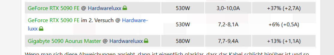

xexex schrieb:
Da gebe ich dir völlig recht, aber willst du mir wirklich erzählen, du hast kein anderes Netzteil und kein anderes Kabel gehabt um mal gegen zu testen woran das Problem nun liegt? Es ist wichtig, die Unzulänglichkeiten der FE und anderer Karten aufzudecken, die keine Überwachung der einzelnen Leitungen erlauben, man kann dies aber anders verpacken.
Was soll das bringen? Siehe Hardwareluxx, gleiche GPU, gleiches Kabel, gleiches NT, beides mal komplett eingesteckt und beides mal komplett andere Werte gemessen. Da steckst du nicht drin. :D
Du steckst 5x ein und hast 5x andere Werte und beim 6ten eben so katastrophale dass das Kabel brennt.
Das ist es ja, da gibts von aussen kaum was zu sehen und das ist ja das Fatale:
