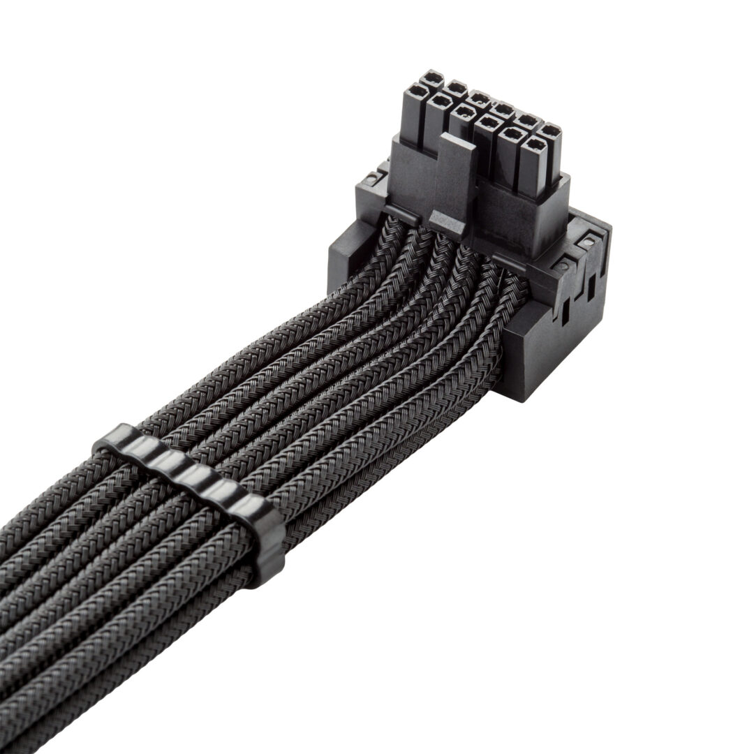

Sieht nach einer kompletten Fehlkonstruktion aus.Regonaut schrieb:Ja, werde mir das gewinkelte Kabel kaufen, nach dem ich die Werte gesehen hab.
1) Die Kabel werden durch diesen Plasteverbau lediglich unzulässig stark geknickt.
2) Dieser (unnötige) Plasteschlauch erhöht die Steifigkeit und dadurch die "Knickkräfte" auf die Kontakte und zusätzlich wird die Brandlast erhöht.
Würdest du bitte deine Erfahrungen mit dem Adapter dann berichten? Das würde mich sehr interessieren!

@Catrovacer Du meinst das Regonaut extra für dich versucht einen Schlechtfall zu provozieren?
inge70
Vice Admiral
- Sep. 2007
- 6.488
@foofoobar was bezweckst Du mit dieser Unterstellung?
So wie ich das lese, möchte @Catrovacer lediglich die Erfahrungen/Werte seitensvon @Regonaut wissen, wenn er das gewünschte Kabel im Einsatz hat.
Nicht mehr und nicht weniger ist aus seiner Aussage zu verstehen.
@Regonaut,
ich denke es wäre super, wenn Du Deine Erfahrungen mit dem neuen Kabel dann hier mitteilen würdest.
@Regonaut,
