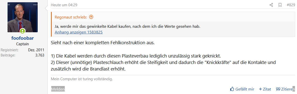

foofoobar schrieb:
Zu der Konstruktion von diesem Ding hatte ich mich bereits hier geäußert.
Und das Jubelelektronik nur unter Jubelbedingungen funktioniert ist eine Binse.
Vernünftig testen wird man das wohl nicht zerstörungsfrei hinbekommen.
Fortunately, NV does not build nuclear power plants.

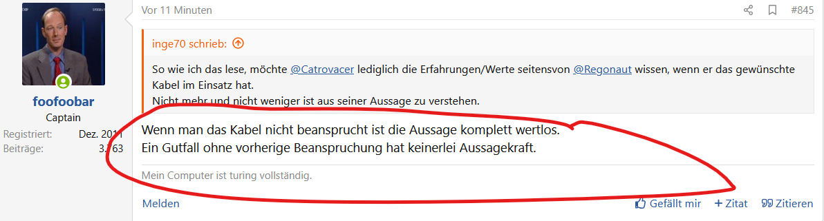

es geht nicht um die Konstruktion des Kabel, die Du in Deinem verlinkten Post darstellst:
sondern um DEINE Aussage:
DU sagst doch aus, dass ein nicht "beanspruchtes" Kabel komplett wertlos wäre.
Somit eben die Bitte an Dich, @Regonaut doch einfach entpsrechende Vorgehensweisen aufzuzeigen, damit die Tests aussagekräftig sind.
Denn sonst ist Deine Anssage schlicht wertlos.
Meine Meinung dazu:
KEIN User wird ein neues Kabel in starke Beanspruchung nehmen, um sicherzustellen, dass es in Ordnung ist.
Es ist doch sinnfrei ein neues Kabel oft ein- und auszustecken, dazu an ihm herumzubiegen, um festzustellen ob es in einem einwandfreien Zustand ist. Ich denke mal Du meinst das unter "Beanspruchung".
Als Käufer und Nutzer sollte man ja davon ausgehen können, dass ein NEUES Kabel schlicht auch entsprechend störungsfrei funktioniert.
Sowas macht niemand. Man kauft in gutem Glauben und setzt es ein und geht davon aus, dass beim nächsten GPU-Tausch das Kabel weiter so funktioniert wie es soll und kauft nicht bei jedem Wechsel auch ein neues GPU-Kabel, wenn es nicht wegen Anschluss-Wechsel oder NT-Tausch erforderlich ist.

ich habe bewusst Deine Kommentare als Screenshot gepostet, damit keiner erst via Link dahin springen muss.

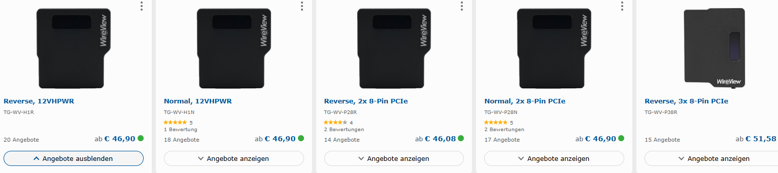

Alternativ bietet sich noch immer die Adapterlösung von Roman an...
https://geizhals.de/thermal-grizzly-wireview-gpu-v127597.html

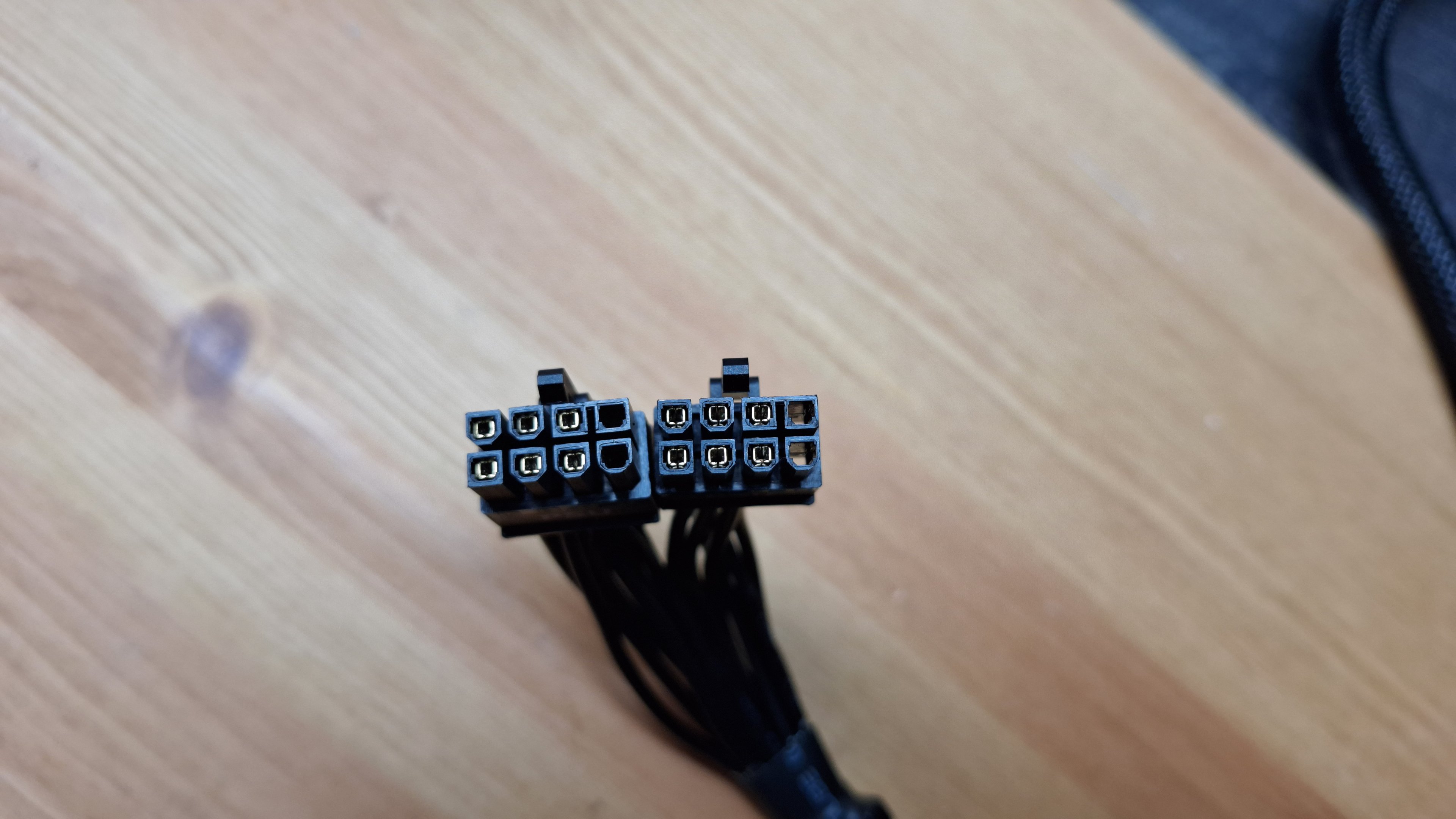

Bei einem deratig auf Kante genähten Konstrukt würde ich davon nicht ausgehen.

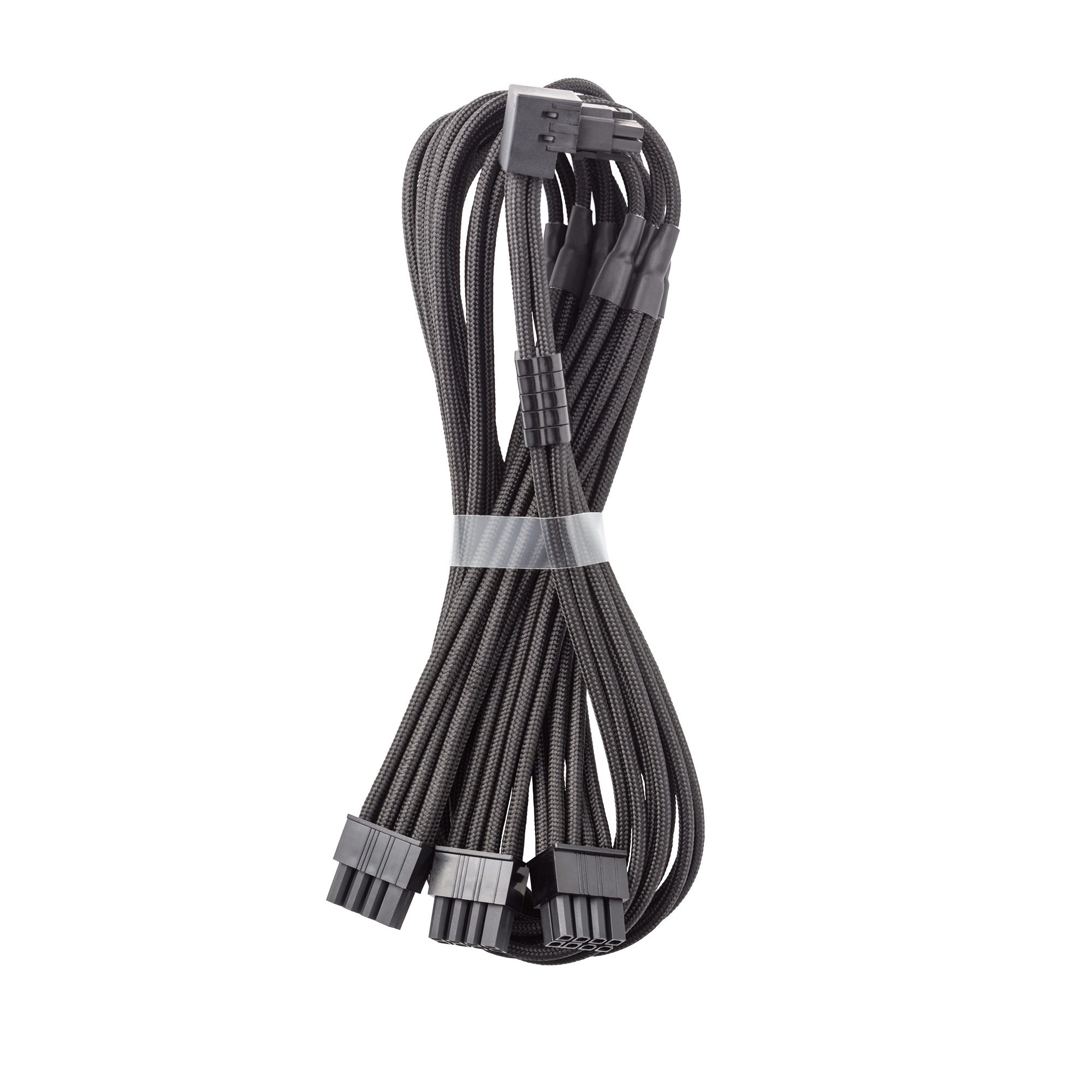

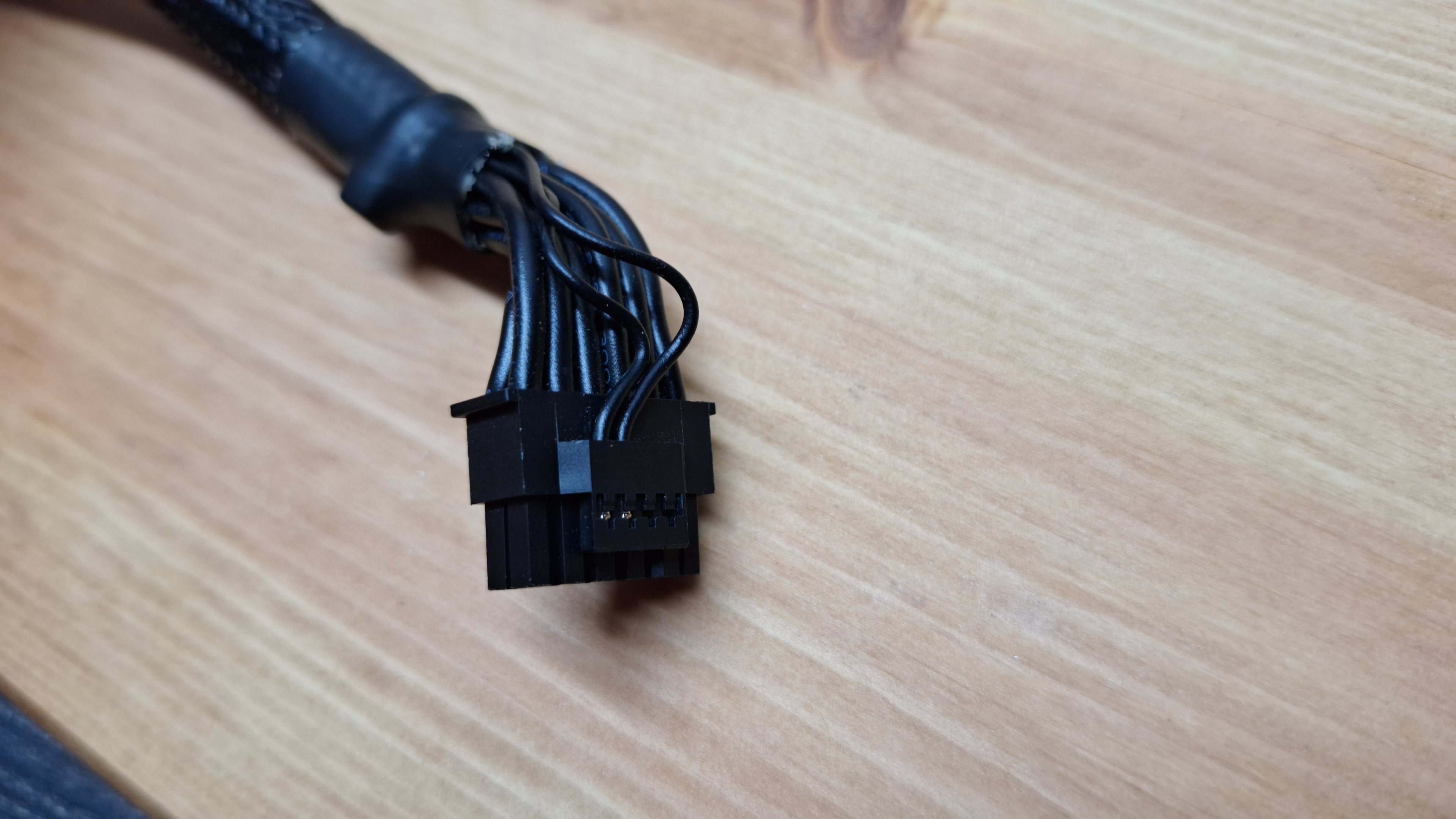

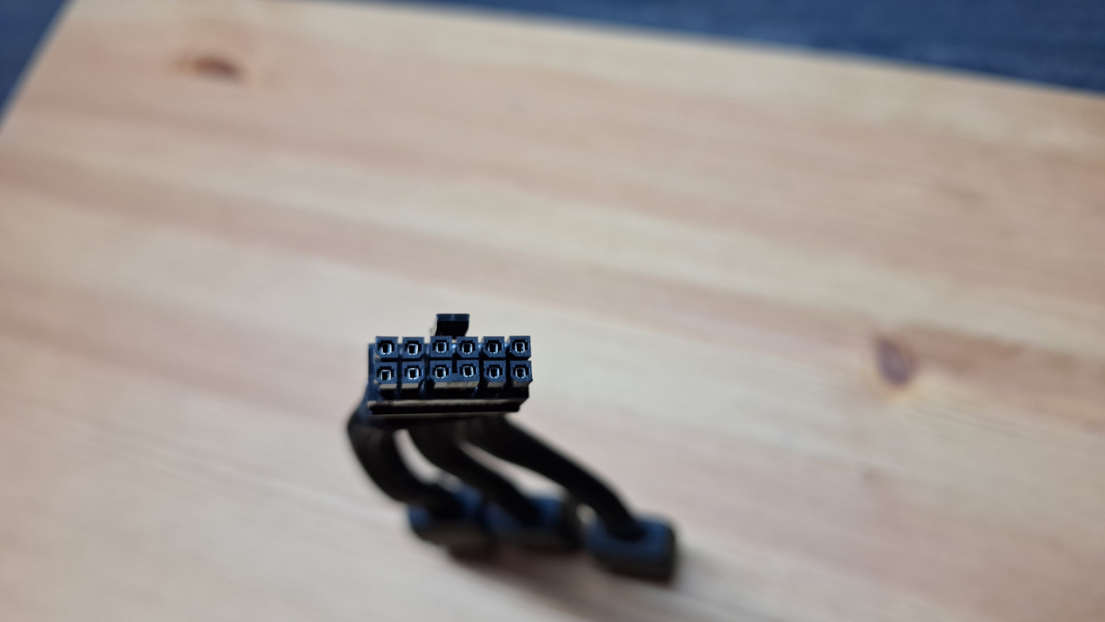

Das Originale der Nvidia 3090Ti FE ist ohne Sense Pins 3x8
Das Originale vom ROG THOR 1200P2 hat nur 2x6 und 2 Sense Pins
Die Kabel sind sehr steif und verdrücken die Pins im Stecker!
Ein Wireview passt nicht zwischen Glasscheibe und GPU
Ich hatte nicht vor, mir das CabelMod Kabel ohne Sense (gebrückt) zu kaufen sondern die normale gesleevte Version mit 2 Sense und 90° 3x8
Wieso sollte das CabelMod Kabel schlechter als das Originale bzw. die Konkurrenz sein?
Siehe vorherige Posts und Bilder
