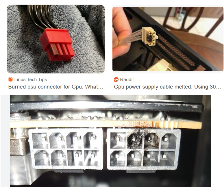

News GeForce RTX 5090 FE: Schmelzende Stecker in Folge fehlender Lastverteilung?

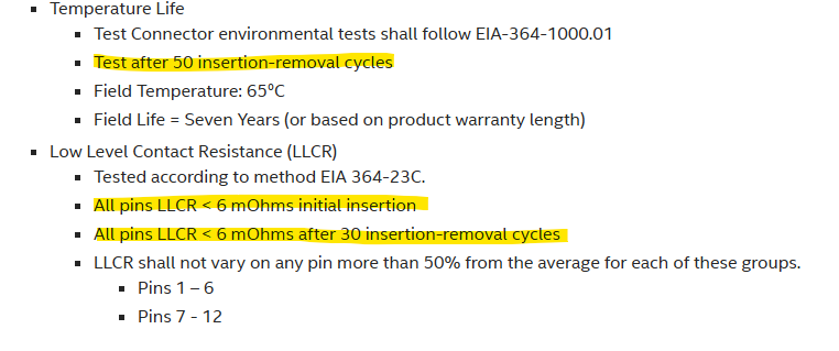

If there is an connector, rated for at least 30 Plug-Events and which should handle 600W according to it's design sheet, it's safe to say, that I can expect, that this connector will work.
As long as used properly (well seated, no obvious damage) and I don't need to have any safety concerns.
Obviously, that is not the case, and that's the key difference between these two examples.

https://edc.intel.com/content/www/u...ress-pcie-add-in-card-connectors-recommended/
Im Standard ist an so gut wie alles bedacht worden! Ich verstehe die Kritiker allerdings ebenfalls, für den Endnutzer ist es unmöglich festzustellen, ob das gekaufte Kabel diese erfüllt oder jemand in seiner Garage hier Müll produziert hat.

There is no prevention either. Neither on an RTX 3090Ti or on an 4090 nor on an 5090 Astral.
The only thing you can do is check the heating of the connector cable with bar hands. It its warmer than your body temperature, you should act. Everything else is a waste of time.

Der Übergangswiderstand kann bei einem NEUEN Kabel 10mΩ haben.
Ein sehr guter Kontakt kann auch besser 1mΩ sein.
Ein zugegeben seeeeeeeeeehr unwahrscheinlicher Fall aber nach Spezifikation theoretisch möglich:
Eine Leitung ist sehr gut und hat auf beiden Seiten 1mΩ. Die Restlichen sind an der Toleranzgrenze und haben 10mΩ. Ergebnis bei einem 25cm Kabel 23A auf dem guten Leiter und 5,4 auf den schlechten.
Zu bedenken:

Und noch kurz an alle die meinen, dass das Problem auch bei den alten Steckern auftreten kann.
NEIN kann es nicht.
1. ein alter Anschluss ist für 150W freigegeben. 150W bei 12V sind 12,5A. Ein Pin reicht für diesen Strom und hat noch 0,5A luft.
2. Um die Spezifikation eizuhalten würden 12 Leitungen für + verwendet nicht nur 6.
