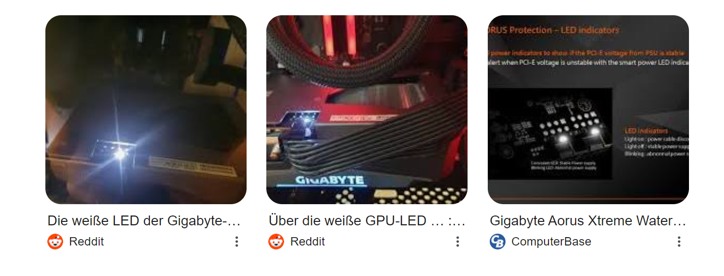

Diese Kabel-Diskussionen würde es nicht zuhauf geben, wenn die Platinen ausreichenden Schutz bieten würden. Und wenn es nur eine Warn-LED ist, besser als nichts! Wir reden hier von keiner 400-500 € Karte, sondern 2000 € aufwärts mit einer enormen Verlustleistung. Nach oben sind dabei kaum Grenzen gesetzt (OC).
Warn-LED wurden vor mehr als einen Jahrzehnt eingeführt und sind nichts neues.
Richtig ist, auf der FE hat man der Optik Vorrang gegeben und ist an mehreren Stellen technisch Kompromisse eingegangen. Da muss man dann aber differenzieren, denn es ist kein 12V-2x6 Problem, sondern wie die Lösung auf der FE implementiert wurde.
