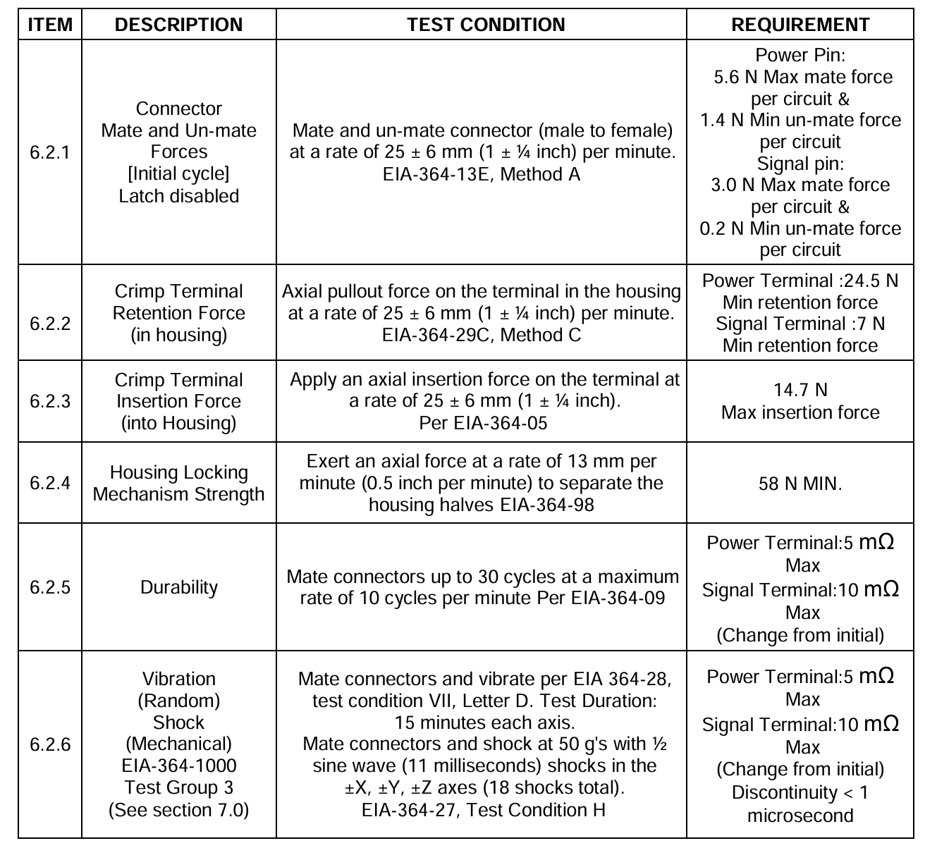

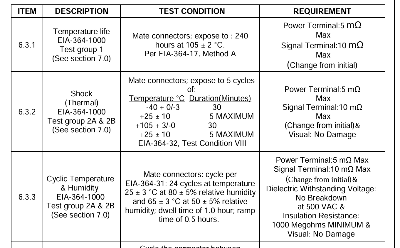

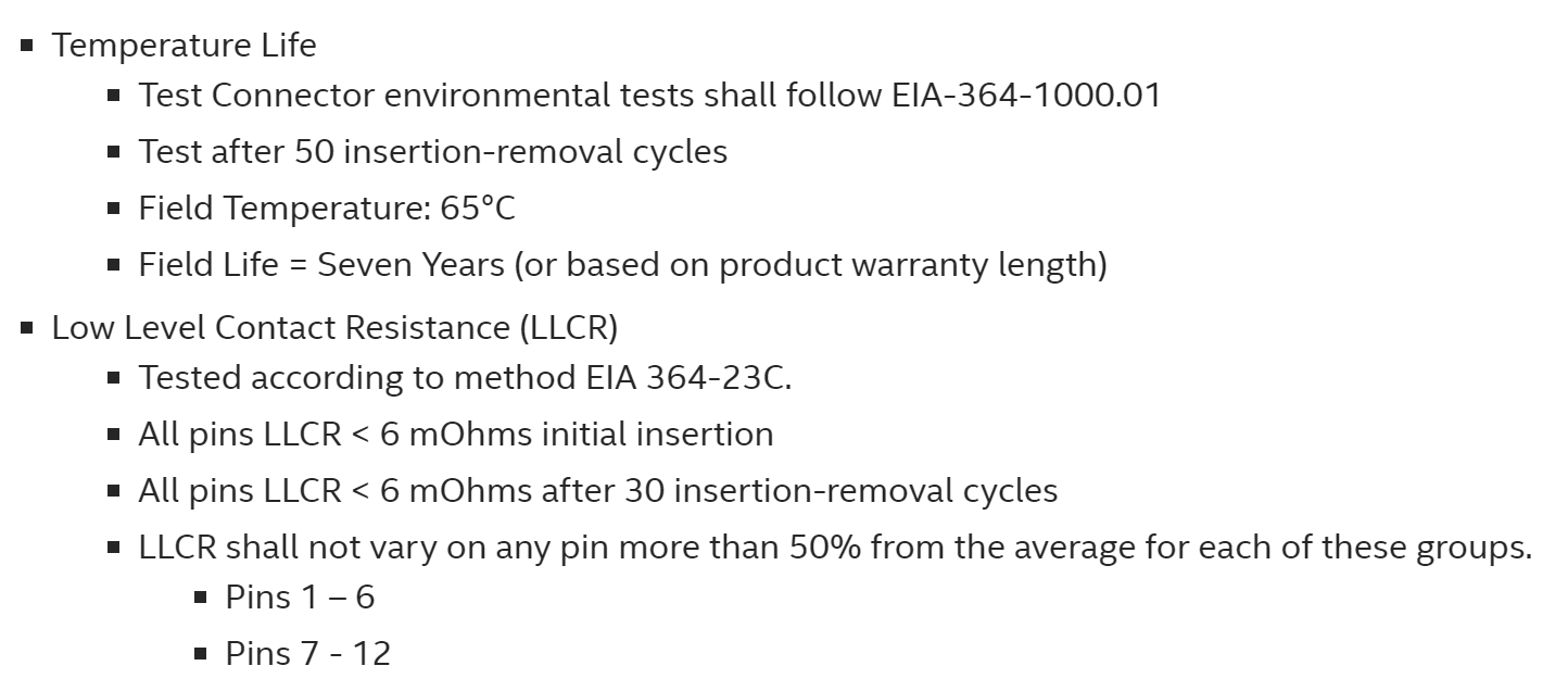

HAse_ONE schrieb:
Was ist denn ein ordentliches Kabel? Nach wie vielen Steckzyklen ist es nicht mehr ordentlich? Nach wie vielen Jahren ist es nicht mehr ordentlich?
Ist alles in der Spezifikation festgelegt.
https://edc.intel.com/content/www/u...ress-pcie-add-in-card-connectors-recommended/
Wenn du möchtest, kannst du dir aber natürlich auch die Blätter der Hersteller anschauen, oder schlichtweg drauf vertrauen, dass Hersteller wie Seasonic korrekt getestete Kabel mit ihren Netzteilen ausliefern, denn dafür müssen sie gerade stehen.
https://www.molex.com/content/dam/m...onpdf/219/219116/2191160001-PS-000.pdf?inline
Wer sich Kabel aus Bastlerbuden beschafft, am besten gleich solche die mit verletzten Spezifikationen sogar werben, dem ist halt nicht zu helfen. Interessant übrigens auch die Info auf der MODDIY Webseite....

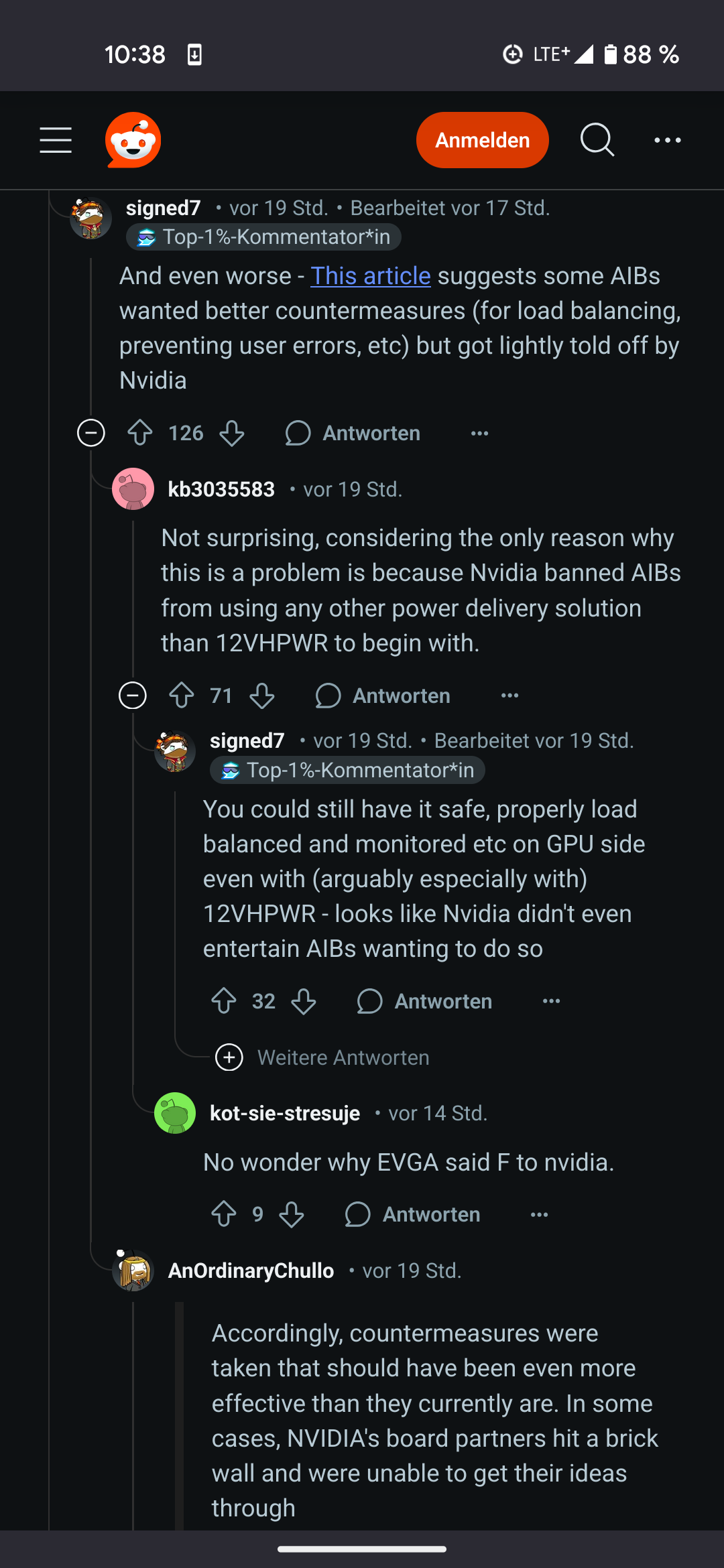

Aus dem reddit-megathread (runterscrollen)
Ohne einen Prüfmechanismus kann man als Benutzer einfach nicht wissen ob sich da ne Schmelze/Brandgefahr anbahnt !!!
Aber: 5080 sind von diesem Problem weniger befroffen als die 5090, da die 5090 mehr Strom anfragt und dadurch die Stromverbindung eher an ihre physikalischen Grenzen kommt.
Die Verantwortlichen für 12VHPWR meinten, ein Sicherheitspuffer bei der Belastung (oder wie man das nennt) von gerade mal 10% sei ausreichend; dann ist man noch davon ausgegangen, alle Pins des Steckers würden optimalen Kontakt zum Anschluss haben; was offensichtlich nicht der Fall ist, wenn eine deutlich ungleichmässige Lastverteilung stattfinden kann...
Dann war man noch auf Seite von Nvidia der Meinung, das Referenz-Design sollte kein Load-Balancing haben und man klemmt alle Leitungen einfach parallel zu einer dicken zusammen; was könnte da schon schiefgehen....
Problemquellen:
  • kein load balancing, also Kontrolle über die Lastverteilung (auf der 3000er Serie gabs die noch vernünftig umgesetzt)
  • kein Sicherheitsmechanismus zur rechtzeitigen Unterbrechung der Stromzufuhr (vielleicht schreitet da das Netzteil ein, aber wenn das Netzteil auch nur eine einzige Leitung sieht (alle Adern dort am Ende auch wie bei der GPU zu einer Leitung zusammengeführt, dann wohl auch keine Einsicht darüber, wie stark die einzelnen Adern Strom ziehen; und warum sollte das NT abschalten,wenn der Gesamtstrom von 600W oder gar 650 sich noch im erlaubten Rahmen befindet?)
  • eventuelle Fertigungstoleranzen beim Stecker bzw. Anschluss, daher der suboptimale Kontakt (über Gründe kann man nur spekulieren, das naheliegendste: zu hohe Fertigungstoleranzen (mal könnte ein Pin eine Belastungsgrenze von 8,5A haben, mal 9,5A)
  • zu wenig "Sicherheitspuffer"; 12VHPWR einfach zu unterdimensioniert; nur Faktor 1,1 (10%)
Für den End-User grosser bullshit, den ohne Kontrolle ist man im Dunkeln ob da eine Leitung heiss läuft...

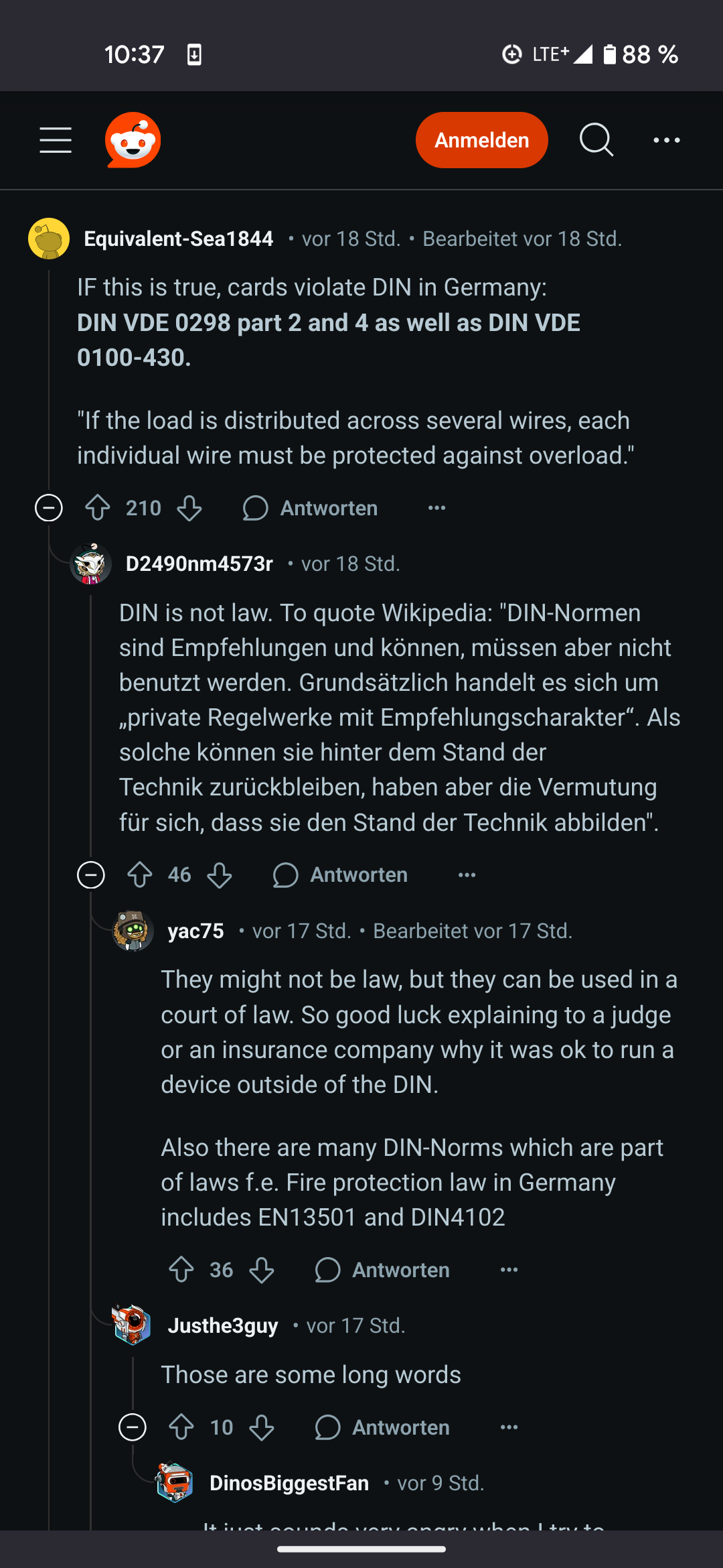

Boardpartner mit Bedenken und fehlgeschlagenen Lösungsansätzen
Wenn man den posts Glauben schenken darf, wurden AIBs von Nvidia kaltgestellt, wenn Bedenken geäussert wurden, dass die Sache so konstruiert zu unsicher sei...
Naja, man darf gespannt sein, wie sich die Sache weiterentwickeln wird und wer sich letztendlich in der Verantwortung sieht...Denn eins steht fest: auf dem Mist des End-Users ist das Ganze nicht gewachsen.
Anscheinend nur "Empfehlungen", aber daran halten sollte man sich vielleicht schon, wenn man später einen Prozess gewissen möchte, wo es um Schadensersatz oder so geht und einem kein fahrlässiges Handeln vorgeworfen wird. Vielleicht möchte sich hier wer dazu äussern, wie sehr man sich an die DIN-Norm halten muss, wenn man etwas neues auf den Markt wirft.

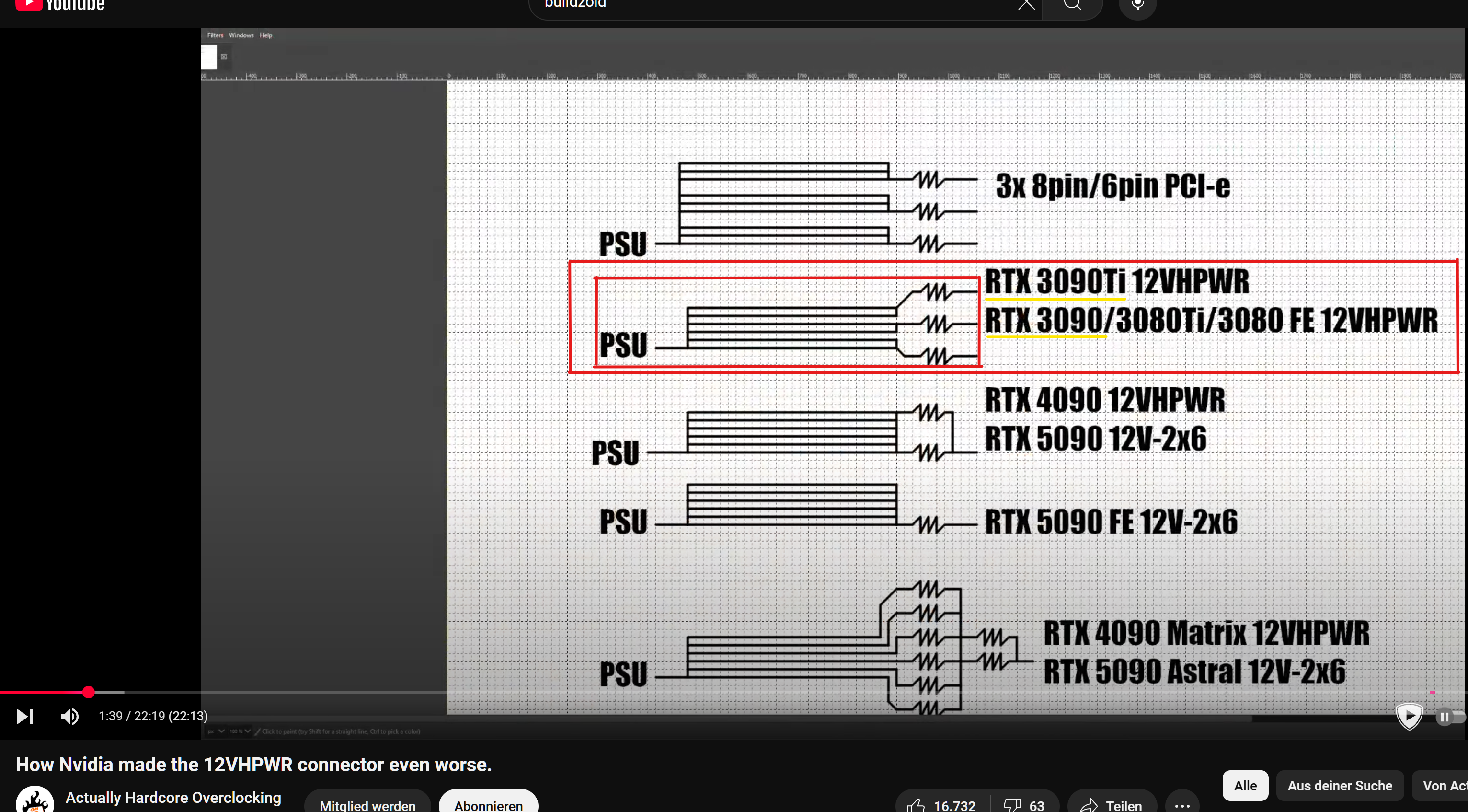

ElliotAlderson schrieb:
Wie oft noch?! Das ist pro Stecker, nicht pro Ader
Nein, ist es bei der 3080 FE und 3090 FE nicht. Dort ist es genauso wie bei der 3090 Ti und genau darauf wollte er hinaus.

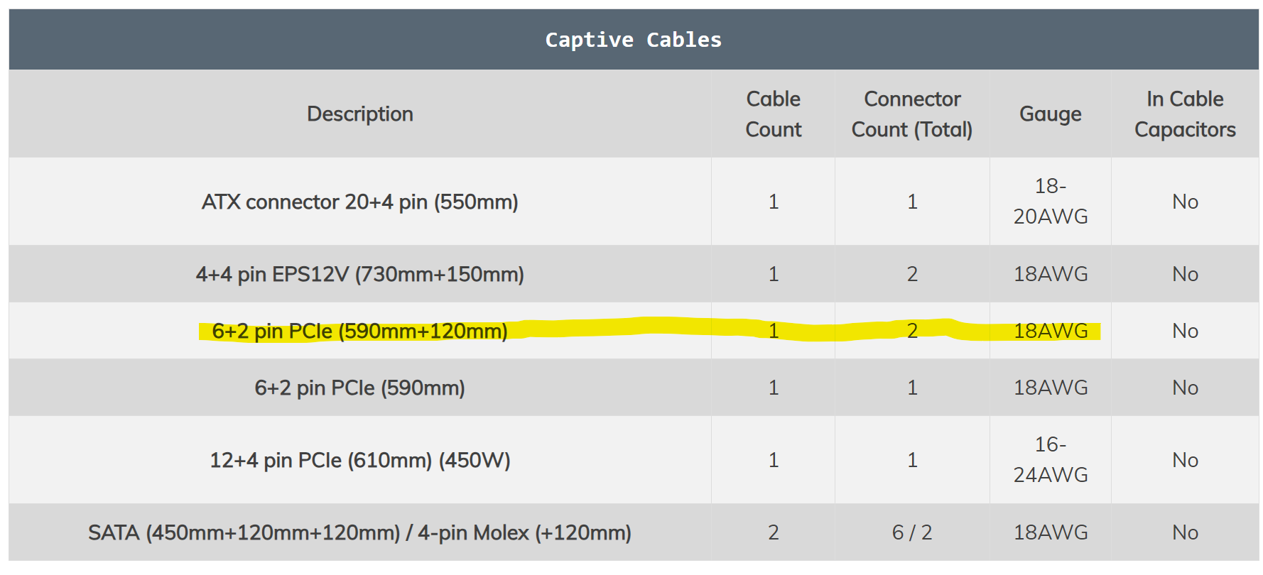

Capthowdy schrieb:
Geh doch einfach mal logisch an diese Sache heran:
8-Pin Stecker = maximal 150 W über eine 18 AWG Leitung = 12,5 A
16-Pin Stecker = maximal 600 W über eine 18 AWG Leitung = 50 A
8-Pin Stecker - 16-20AWG
12+4Pin Stecker - 16AWG + 24AWG
Wenn wir schon bei den Fakten sind, dann bitte keine alternativen Fakten. 16AWG Leitungen gab es bei den 8-Pin Kabeln selten und wenn dann nur in Y-Kabeln, wo dann 300W gerne über drei Leitungen geführt wurden.
Immer wieder interessant wenn Tatsachen missachtet werden und behauptet wird früher war alles besser. "Früher" war vieles großer Mist, wie einige 20AWG Y-Kabel die günstigen Netzteilen beilagen, sehr gut zeigen konnten. Die Realität an der "8-Pin Front" sieht eben so aus:
https://hwbusters.com/psus/deepcool-pn650d-atx-v3-1-psu-review/2/
Bleiben wir bei diesem Netzteil einfach mal, auch wenn es kein "gutes" ist, aber sowas zu berücksichtigen wird ja hier im Forum immer betont. Der Hersteller liefert ein 8-Pin Y-Kabel mit drei stromführenden 18AWG Leitungen für 300W, und ein 12V-2x6 Kabel mit sechs stromführenden 16AWG Leitungen für 600W 450W mit. Skandal? Ich sag mal eher "marktüblich", zumindest im niedrigpreisigen Segment.
Diejenigen die drei einzelne 8-Pin GPU Kabel von ihrem Netzteil zu GPU geführt haben, dürften zu einer Minderheit gehören, alleine weil solche Kabel kaum einem Netzteil beiliegen. Und an einem solchen Kabel ist gar nichts "sicher", nach den Maßstäben den manche hier setzen wollen.
