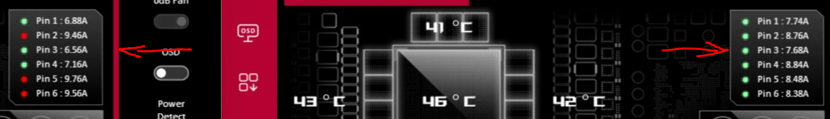

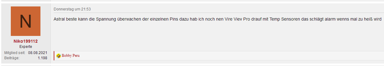

einer meint, das ding mit seiner astal zu nutzen...
In den warmen Monaten können wir uns höchstwahrscheinlich auf rege Berichterstattung einstellen....
Je wärmer es wird, desto höher die Kabelbelastung...
