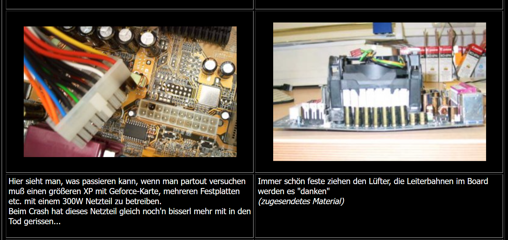

xexex schrieb:
Ich kann jedem nur die schöne alte "dau-alarm" Seite empfehlen, die ist zwar seit über 20 Jahren nicht mehr gepflegt, zeigt aber gut wie alt solche "PC Probleme" sind.
http://dau-alarm.de/gallery.html
Links ist kein User Error, sondern der Grund, warum Intel für den P4 ATX12V eingeführt hat. Der Athlon hat sich aus +5VDC versorgt, die AGP-Karte bekam per Wandler ihre 3.3 V auch aus +5VDC. (die +3.3VDC vom Netzteil wurden eigentlich nie benutzt). Der-ATX20-Stecker hat satte 4 Leitungen für +5VDC (macht 30-50 W pro Pin), das Exemplar hatte offensichtlich schlechten Kontakt und ein Leiter ging auf über 13 A. Dann kokelt es.
Mit der Netzteilleistung hat es nichts zu tun, war dasselbe Problem wie beim 12V-2x6: mangelhafte Reserven am ATX-Stecker. (Der bekam dann auch nicht ohne Grund 24 Pins.)

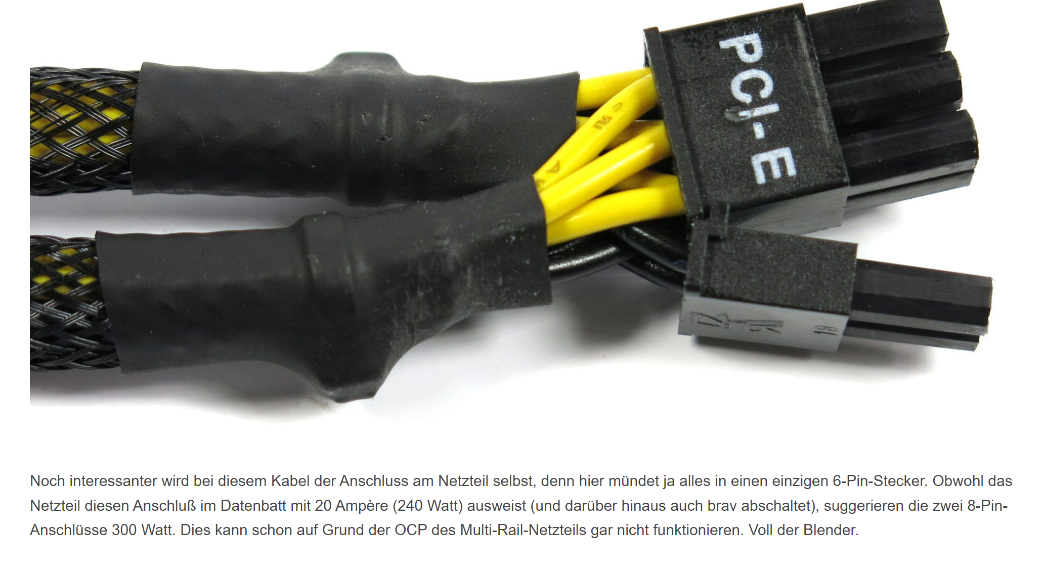

xexex schrieb:
Es ist aber nicht richtig, dass über die Probleme nicht berichtet wurde. Unter anderem hat Igor umfassend und ausführlich über den 8-Pin Mist einen Artikel verfasst.
Zwei 6+2-Pin-Stecker pro Kabelstrang sind in der offiziellen PCIe-Spezifikation. Ein Stecker auf der anderen Seite natürlich nicht. Die ATX-Spezifikation sieht nur fest am Netzteil angebrachte Kabel vor und keine "modularen" Netzteile.

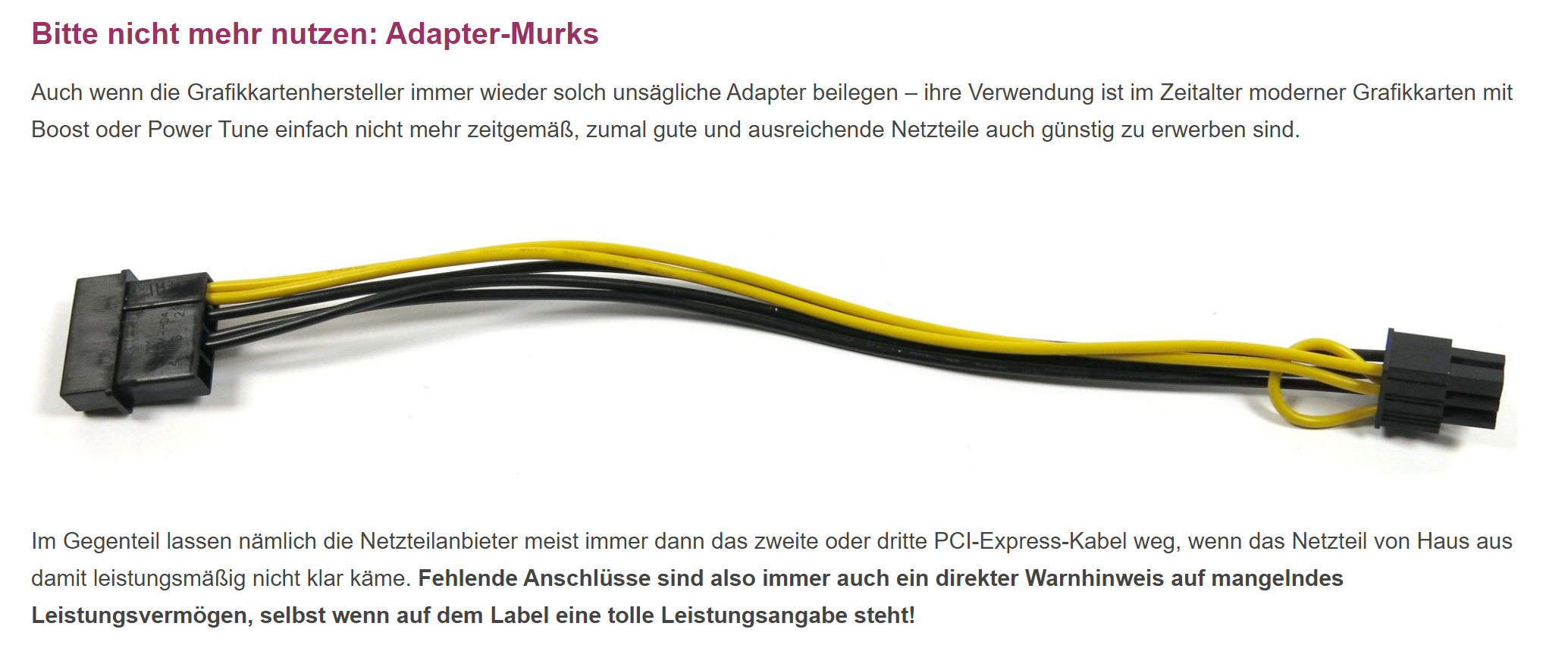

xexex schrieb:
Das ist Müll, sieht man schon an der Schlaufe. Hier wird auch der Molex-Stecker auf der linken Seite überlastet.
Vor 15 Jahren gab es noch korrekte Adapter: Ein solcher bestand aus einem 6-Pin-PCIe-Power mit zwei (!) Molex-Steckern auf der anderen Seite spezifiziert für 2x 37.5 W (= 75 W). Man konnte auch auf SATA-Power adaptieren, die haben die gleiche Spec. Es werden nur zwei Pins am PCIe 6-Pin mit Spannung beschaltet, der mittlere Pin bleibt offen. PCIe 6+2 (also 150 W auf drei Pins), kann man so NICHT adaptieren.
Statt vier CD-ROMs oder IDE-Festplatten konnte man also eine Grafikkarte mit 2x 75 W PCIe an einem älteren ATX-Netzteil betreiben, so wie man heute PCIe 12V-6x2 auf 4x PCIe 6+2 adaptiert.

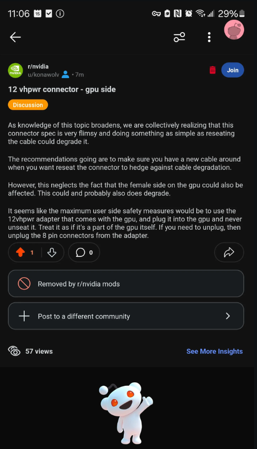

Zum Abschluss meinerseits, weil mir die Lust ausgeht, was dieses ewige Thema angeht:
Da hat ein genervter Mod eine Diskussion mit der Löschung unterdrücken wollen, ob denn der Kontaktverschleiss nicht auch auf Seite der GPU passiert.
Bisher hat man ja die Diskussion hauptsächlich auf den End-User und das Kabel als Schuldigen beschränkt. Das der Kontakt mit den Nutzungsintervalen degradiert und schlechter wird, ist ja von sich aus ein komplettes Unding aus technischer Sicht.
Einen Staubsauger-Stecker hat man schließlich schon mehrere 100 mal in die Steckdose gesteckt und da funkioniert der Kontakt irgendwie anstandslos. (Ja gut, schlechter Vergleich, gibt ja keine Lastaufteilung zwischen mehreren Adern; aber zeigt auch gut: die simpelste Stromführung ist die beste).
Daher die Auffassung, dass der neue Stecker eine Fehl-Konstruktion sein muss. Und wenn man meint, der Stecker ist nicht unterdimensioniert, dann soll man bitte schön dafür sorgen, dass sämtliche Schutzmaßnahmen und Kontrollsensorik vorhanden ist.
Naja, man müsste nun genau herausfinden, an welcher Stelle es zur Verschlechterung des Kontakts kommt.
Was da mechanisch überhaupt passiert und an welcher Stelle. Macht der Stecker oder die Buchse Probleme?
Geht aber Richtung Stecker, denn warum sonst sollte der Kontakt besser sein, nachdem man ein neues Kabel benutzt? Würde die Buchse ausleiern, dann würde auch kein neues Kabel mehr helfen...
