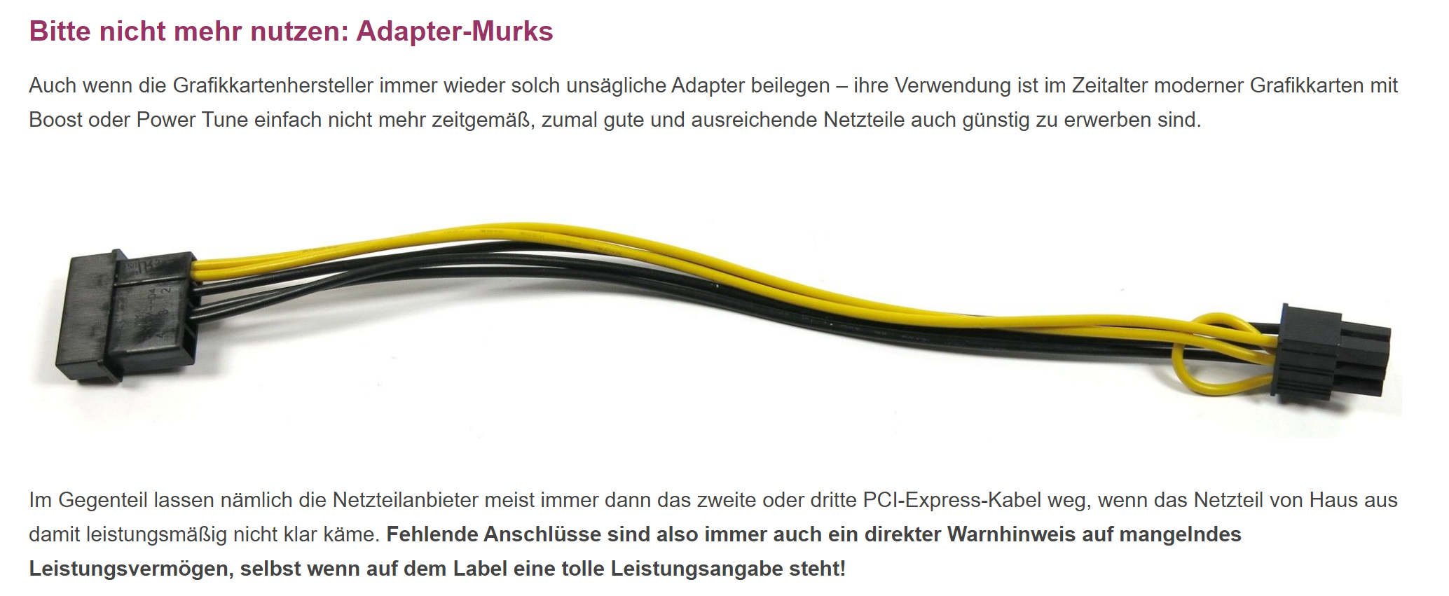

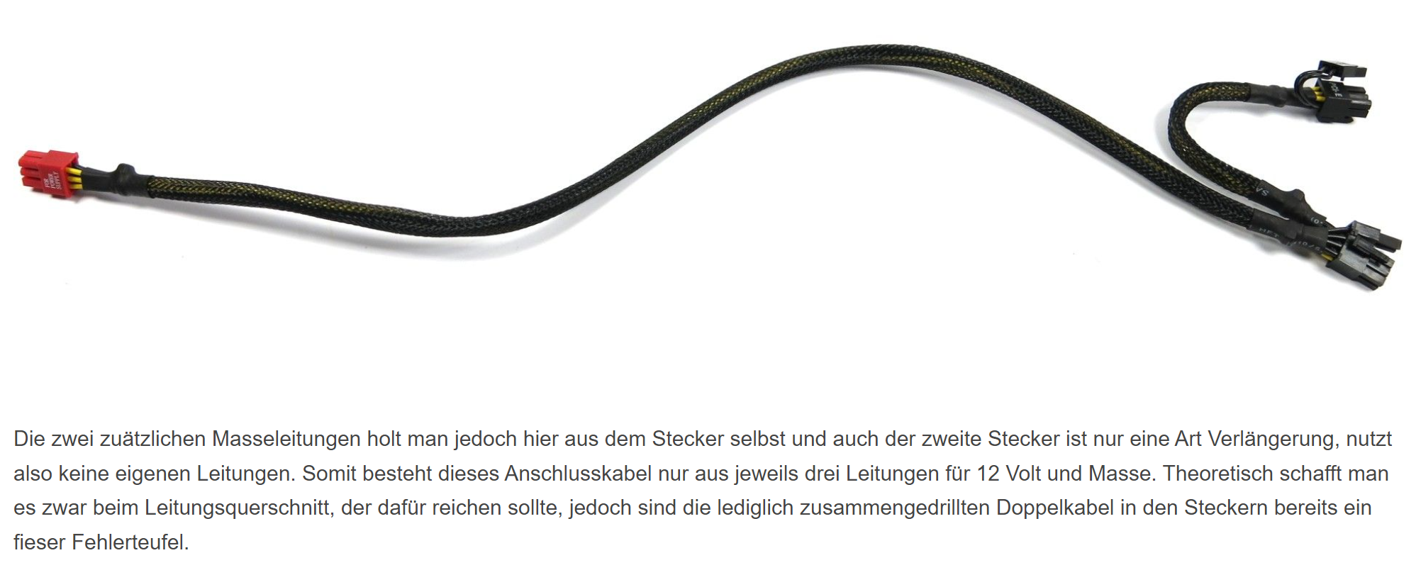

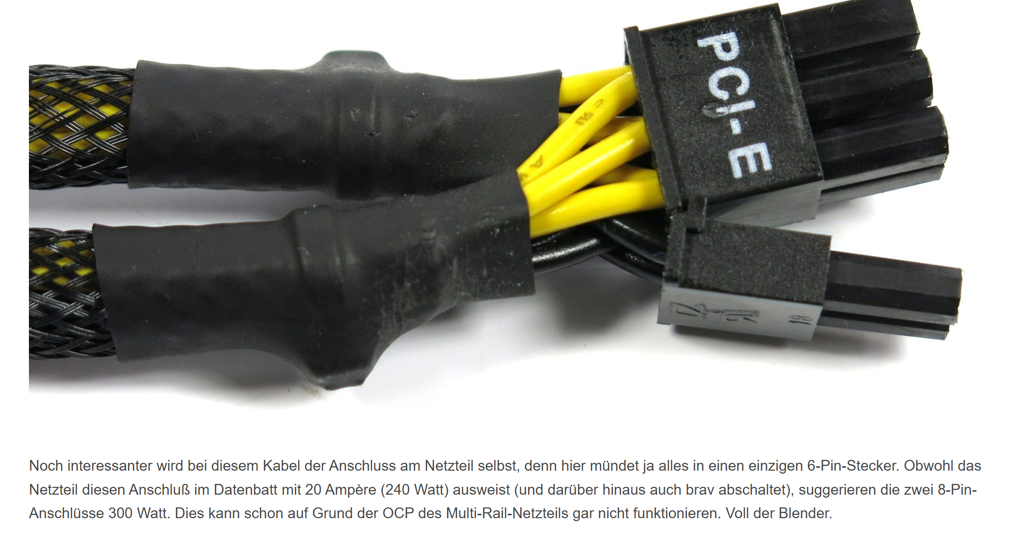

metoer schrieb:
Wie kommst du darauf? Wenn es den Youtubern nur um Klicks geht würden sie sich auch auf Ausfälle von 8-Pin Steckern stürzen, das macht für sie doch keinen Unterschied, es gibt keine Lobby hinter den 8-Pin Steckern die Meldungen dazu unterdrücken will.
Es ist kein Markt dafür da und kein Opferlamm was man (aus)schlachten könnte. Wen will man nach 30 Jahren beschuldigen? PCI-SIG? Die hat 3x8-Pin niemals abgesegnet, maximal sind 2x8-Pin und 300W erlaubt! Man würde sich nur zugestehen müssen, man gräbt ein totes Thema aus, über das 30 Jahre lang nicht berichtet wurde und für das es längst einen besseren Nachfolger gibt.
Es ist aber nicht richtig, dass über die Probleme nicht berichtet wurde. Unter anderem hat Igor umfassend und ausführlich über den 8-Pin Mist einen Artikel verfasst.
https://www.igorslab.de/leistungsaufnahme-grafikkarte-netzteil-wechselwirkung-messung/6/
Aber hier liegt eben der Unterschied zwischen Berichterstattung mit hohem Informationsgehalt und schlichtweg nur Klicksammlerei. Auf Romas Videos haben jetzt bestimmt tausende Leute geklickt, den hervorragenden Artikel bei Igor, kennt zumindest hier aus dem Thread scheinbar kaum einer.
