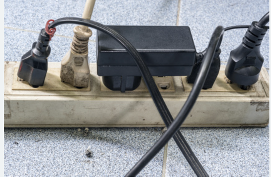

Dazu brauchst du keine "Wissenschaft", ich empfehle dir dazu einfach ein Mehrfachstecker Review. "Vorschriftsmäßig abgesichert" ist es nur am Sicherungskasten, was der Benutzer an die Steckdose steckt und in welchen Zustand sich dieses "etwas" befindet, obliegt einzig und alleine dem Nutzer.
Würdest du sowas weiter benutzen?
Vermutlich nicht und dein gesunder Menschenverstand würde dir sagen, das Teil ist alt und gehört in die Tonne. Daran hindern tut dich aber niemand und die Endgeräte haben auch keine Erkennung, ob denn noch alles so ist wie es sollte. Haben wir hier die nächste Sensation entdeckt? Müssen wir VDE vielleicht komplett neu überdenken? Sollte nicht jedes Gerät eine Kontrollelektronik verbaut haben, damit der Nutzer gar nicht erst auf die Idee kommt?
Dem ist eben nicht so, aus dem selben Grund dürfen Menschen auch ohne Windel und ohne Helm aus dem Haus gehen. Man geht davon aus, der gesunde Menschenverstand und ein wenig Sachwissen minimiert die Fehler ausreichend, und gleichzeitig reguliert man Dinge, damit der mögliche Schaden beschränkt wird. So dürfen auch in solchen Dosen nur schwerentflammbare Kabel verbaut werden und natürlich gibt es in jeder Wohneinheit einen Sicherungskasten.
Trotz der Vorsichtmaßnahmen:
31 Prozent der vom Institut für Schadenverhütung und Schadenforschung im Zeitraum von 2002 bis 2023 untersuchten Brände in Deutschland wurden durch Elektrizität verursacht. Damit war dies die häufigste Brandursache; gefolgt von menschlichem Fehlverhalten mit 19 Prozent.
Haben wir hier etwa noch eine Sensation entdeckt? Oder liegt es schlichtweg in der Natur der Dinge, dass Sachen kaputt gehen, nicht vorschriftsmäßig verwendet werden oder auch mal bewusst Sicherheitsmechanismen ausgehebelt werden? Man kann nie alle Risiken aushebeln, wichtig ist ein gesundes Maß an Sicherheit einzuhalten und das ist bei PC Kabeln genauso gegeben, wie an einer Mehrfachsteckdose aus dem Baumarkt.
