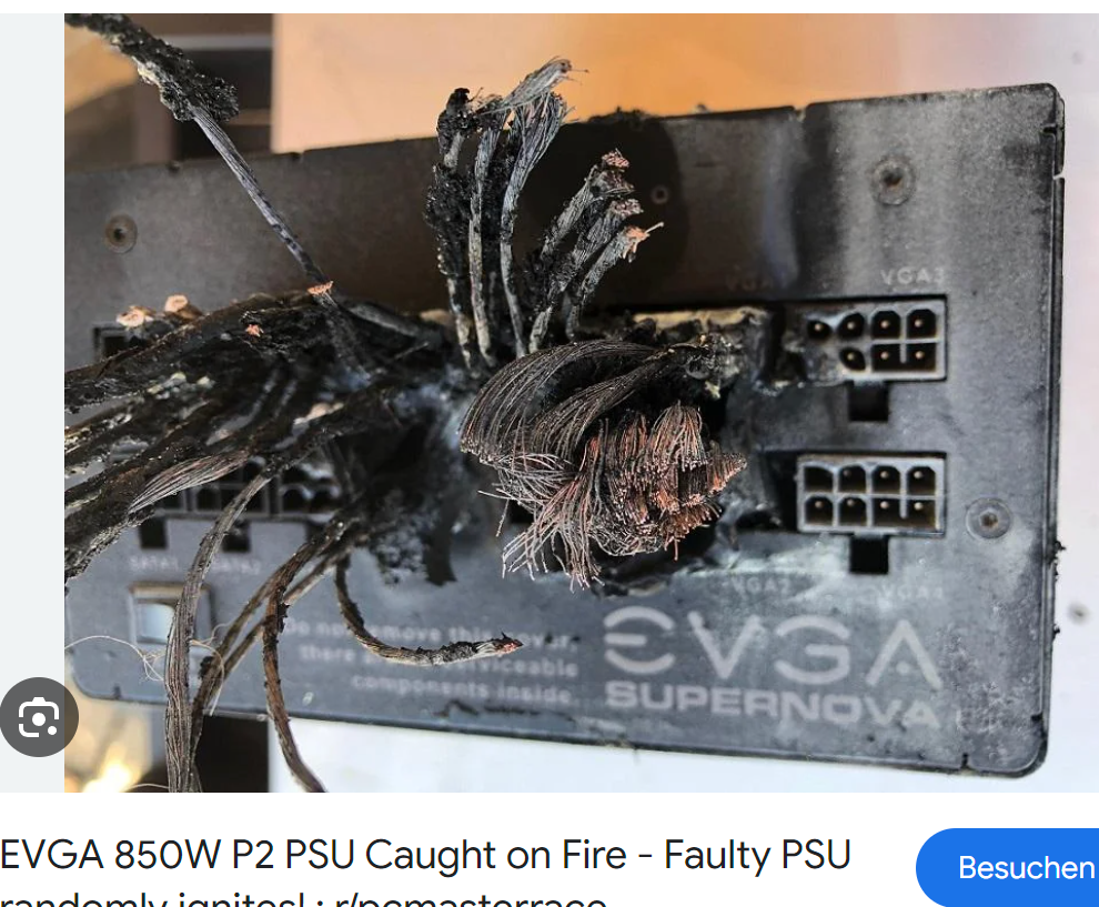

Abgesehen davon hat die 2080 TI und 3090 auch keine Schutzschaltung. Die zig Generationen zuvor auch nicht und trotzdem keine Kritik von irgendwem. Hier ist ne 3080 abgebrannt:
https://forums.evga.com/Evga-3080-burned-pcie-cable-Anyone-else-m3540518.aspx
Günstig war die auch nicht und das war ein 8 Pin Anschluss.
Falls dir die aber zu günstig ist, wäre hier ne 3090 mit verschmortem 8 Pin Stecker:
https://www.reddit.com/r/gigabytega...us_rtx_3090_xtreme_burns_8_pin_psu_cabers_at/
Ich kann euch den ganzen Tag weiterhin mit Fällen/Beispielen zuschmeißen und das alleine sollte dem ein oder anderen doch schon zeigen, dass das Phänomen nicht neu ist. In der Theorie mag der 8 Pin besser sein, aber in der Praxis kann ich so keine Verbesserung/Verschlechterung sehen.
