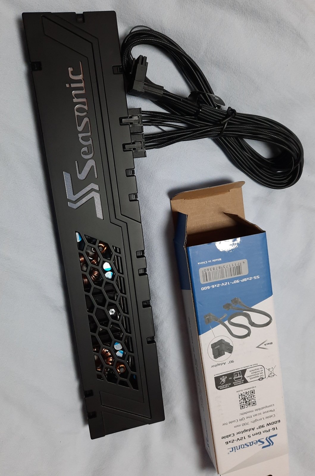

Thanks to the tip from somebody here, I already picked up the cable and I am looking forward to putting this MAGIC ROD back in service! :)
I wonder, if it can handle 5090. I bet it can. Too bad I do not have it, no plastic melting possible yet.

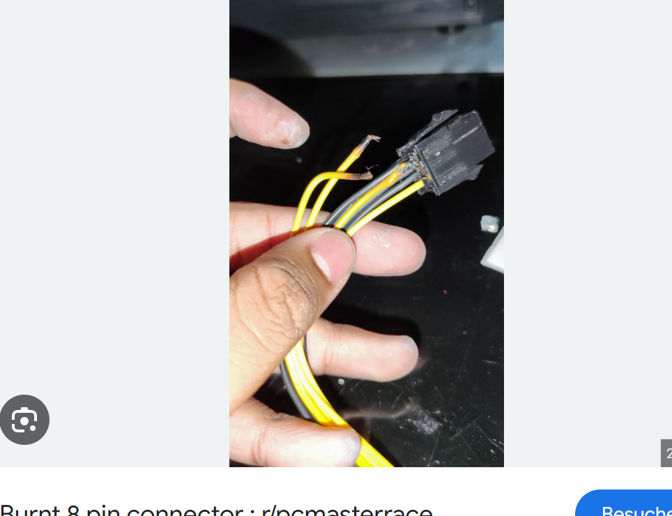

Das stimmt halt einfach nicht. Die Kabel sind auch hin und wieder "abgebrannt":
https://www.reddit.com/r/pcmasterra...t_out_8_pin_connector_on_my_gpu_how_do_i_fix/
https://forums.evga.com/Evga-3080-burned-pcie-cable-Anyone-else-m3540518.aspx
Das Thema wurde Medial nur nie aufgeblasen.
Ein Bekannter von mir hat sich vor einigen Jahren mal einen PC zusammengebaut, angemacht und er ging in Flammen auf. Ist scheiße, aber sowas passiert in seltenen Fällen.

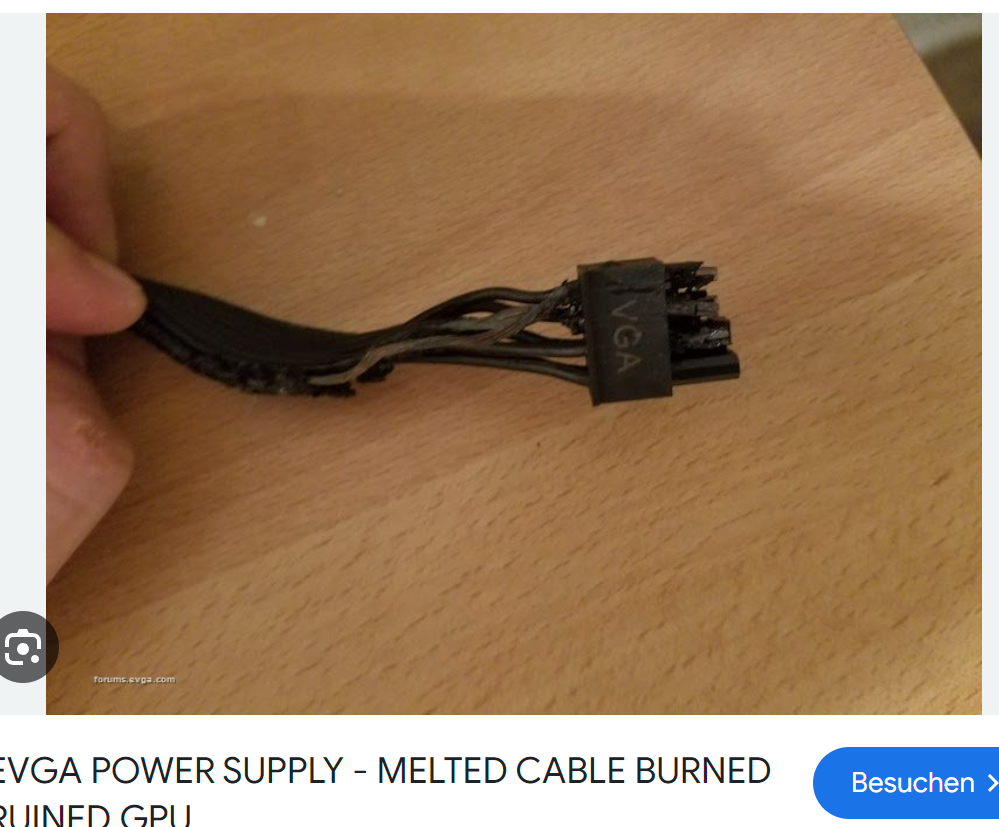

Und dennoch passiert(e) sowas und das nicht selten:
https://pbs-prod.linustechtips.com/...0853.jpg.b21ae108716f6778ed13e1d51b9caa1f.jpg
Ich stimme dir soweit überein, dass der 6/8 Pin Standard mehr Reserven hat, aber wenn dort der Stecker fehlerhaft war, schmorrte der genau so wie der 12 VHPWR auch.
Ich brauche nur bei Google nach "burned pci 8 pin" suchen und kriege hunderte Ergebnisse/Bilder. Bis zum neuen Standard hat das hier niemand gejuckt, also warum jetzt auf einmal?
