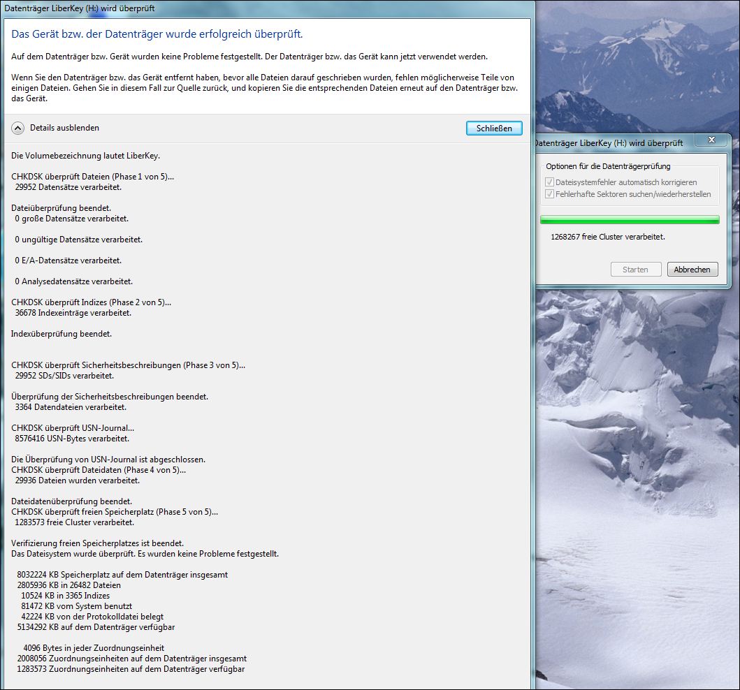

die Fehlerüberprüfung laufen lassen - keine Probleme festgestellt (01 Fehlerüberprüfung)

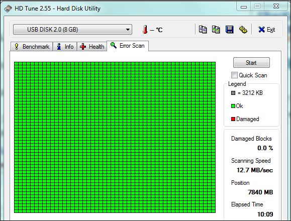

den Stick mit HD Tune geprüft - keine Probleme festgestellt (02 HD Tune)

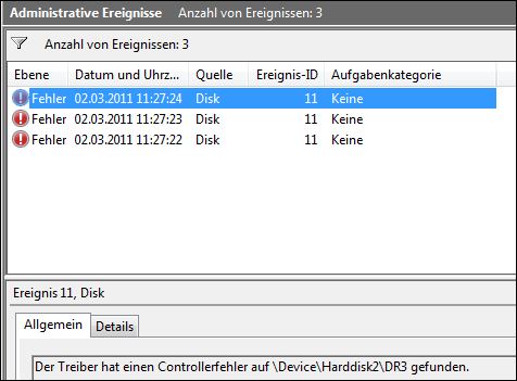

Die Ereignisanzeige zeigte allerdings folgendes an:
Protokollname: System
Quelle: Disk
Ereignis-ID: 11
Aufgabenkategorie: Keine
Ebene: Fehler
Der Treiber hat einen Controllerfehler auf \Device\Harddisk2\DR2 gefunden.
so wie ich das sehe, bezieht sich Harddisk2 auf meinen USB-Stick (03 Datenträgerverwaltung)
(04 Ereignisanzeige) zeigt, das, sobald ich den Stick einstecke, in der Ereignisanzeige augenblicklich gleich
3x diese Fehlereinträge erfolgen!

Bei chkdsk steht übrigens "Es wurden keine Probleme festgestellt." Es scheint also nicht am Stick zu liegen. Irgendwas greift auf den Controller zu. Oft ist das der Fall wenn noch der Windows Explorer offen ist, oder die Commandline. Mach zur Sicherheit alles zu was auf den Stick zugreift.

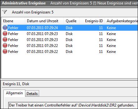

Als "Programm", was auf den Controller / Stick zugreift, so sieht es für mich zumindest aus,
kommt eigentlich nur Windows in Frage.....
noch mal der Ablauf:
1. ich starte den PC / Windows
2. ich öffne die Ereignisanzeige (vorher "gesäubert")
3. wähle Administrative Ereignisse
4. stecke den Stick rein
5. gehe auf Aktion --> Aktualisieren
und schon habe ich die Fehleranzeige (04 Ereignisanzeige) --> 1. Beitrag

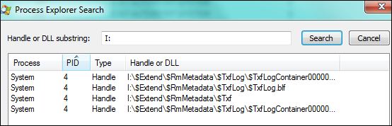

(Prozess Explorer 01)
zu diesem Zeitpunkt ist auch problemlos möglich, den
Stick "sicher zu entfernen"

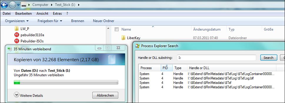

anschliessend habe ich mein "LiberKey" auf den Stick kopiert (2,17 GB)
wie man bei (Prozess Explorer 02) sieht, wird kein Explorer-Prozess angezeigt

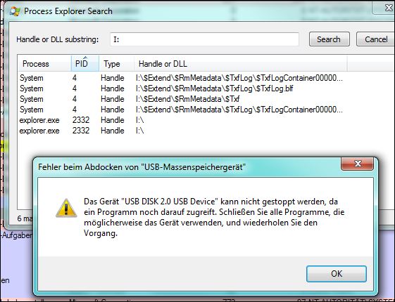

n a c h dem Kopieren den Prozess Explorer aktualisiert (Prozess Explorer 03)
und es werden jetzt 2 Explorer-Prozesse angezeigt
die dann wohl auch verhindern, das ich den Stick "sicher" entfernen kann
wie man bei (Prozess Explorer 04) sieht, habe ich das Explorer-Fenster für den Stick geschlossen,
trotzdem ist "sicher entfernen " nicht möglich
einen Hinweis finde ich im Taskmanager
obwohl ich alle Explorer-Fenster geschlossen habe,
wird unter "Prozesse" immer noch der Explorer mit der PID 2332 aufgeführt,
also genau der Explorer-Prozess, der auch auf den Stick zugegriffen hat
unter "Anwendungen" im Taskmanager der Explorer nicht aufgeführt.
den Prozess Explorer zu schliessen hatte keine Auswirkung auf den Explorer mit der PID 2332
selbst diesen Prozess zu beenden und die explorer.exe neu zu starten hat nicht
geholfen, den Stick "sicher zu entfernen"
